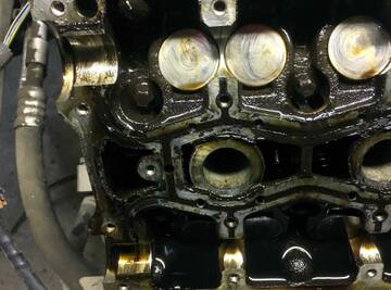

Итак, начало моей истории можно начать традиционными словами «Ну вот и меня постигла участь!»  что говорит о хронических болячках KV6.  Поехал на охоту, на месте заглушил машину, ушел.  Через два часа надо было переехать, ключ -на старт-, а в ответ тишина.  Стартер крутит, двигатель молчит.  Причем никаких сторонних звуков при включении стартера и в последующие разы НЕ БЫЛО!  (в лесу тихо, дверь водительская была открыта).  Первое на ум- ДПРВ, двигатель был еще теплый, намочил тряпку, сделал датчику компресс, полил на него холодной водой - безрезультатно.  Вспоминаю что в багажнике ездят два б.у.  ДПКВ, условно умершие (глючили оч. редко на горячую).  Этим пакетиком я распирал головку для колес, чтобы не болталась в коробке с домкратом.  С проблемами, т.к.  ключей нет, откручиваю болт крепления ДПРВ, меняю датчики - результат 0. Короче домой притащили «на галстуке».  Далее нахожу осциллограф, проверяю ДПКВ, все ДМРВ - всё рабочее, все предохранители целые, SES не горит, ELM ошибок не показывает.  Заглядываю в отверстие снятого ДППРВ, с фонариком,  напарник крутит стартером и вижу «Ну вот и меня постигла участь!».  Снял крышку заднего ремешка первой головы (1-3-5) ремень в порядке, верхняя ветвь натянута больше, нижняя слабая.  При прокрутке стартером РВ стоят на месте, вердикт - СРЕЗАЛО шестерню приводного PВ со сторюны ремня ГРМ.  Пока ничего не разбирал.  Думаю в какие расходы залазить, имеет или не имеет ҫмысл…..

фото наз. "перед смертельным стартом))"
https://upforme.ru/uploads/0000/d3/70/336/t472891.jpg

Голову снимать надо. Если шеи в задирах, то значит масло не доходило и из-за сопротивления вращению или посадочное шестерни выломало или вал лопнул вообще. Маслёнка не мигала на малых оборотах?
Насчёт распредвала знаю только что со стороны короткого ремня Киа отличается от лр. Как по геометрии вала не знаю
Снять рв можно, сложность в том, что места мало и неудобно. Но я снимал, когда при натягивании ремешка обломал посадочное рв. Но тут надо снимать голову, клапана же завернуло.
В принципе проблем особых нет. Самый гемор новый ремень натянуть без приспособ. Заодно помпу махнуть.
Если будут признаки голодания, надо смотреть вкладыши и насос, вторую голову. Из-за износа и большого зазора падает давление со всеми вытекающими. Тут уже пахнет капиталкой и надо решать, делать или брать бу мотор, ибо уже сопоставимо по деньгам. Если хоть одна голова на выброс по износу шеек рв, то уже без вариантов. Голову целую не найти бу в хорошем состоянии. Но сначала разбор. До дефектовки решение принимать не надо. Вдруг там только рв с клапанами махнуть

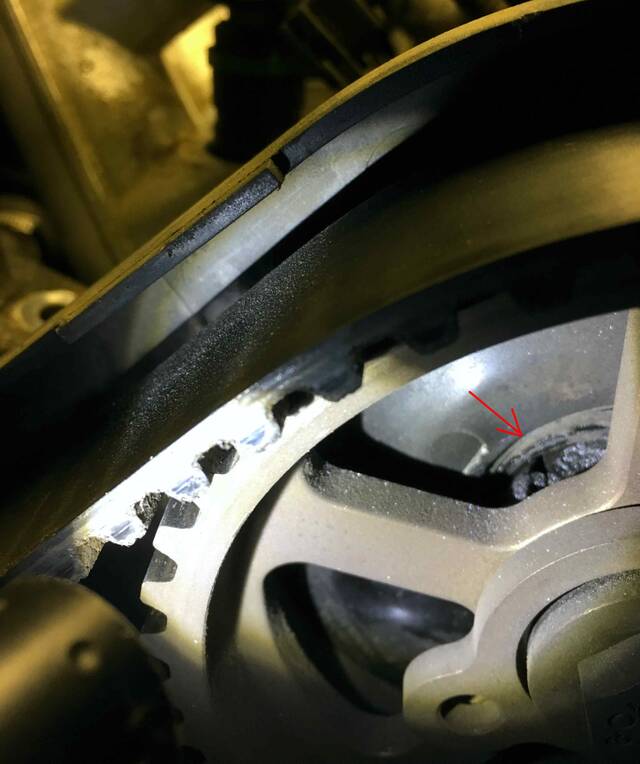

Двигатель пока не разобрал, крышки ремней поскидывал, ремни целые, звезда впускного РВ первой головы стоит с перекосом и прокручивается на РВ при вращении КВ, причем без особых сопротивлений,  видны чугунные обломки в месте посадки звезды на РВ. Пока ищу запчасти, делаю приспособы.

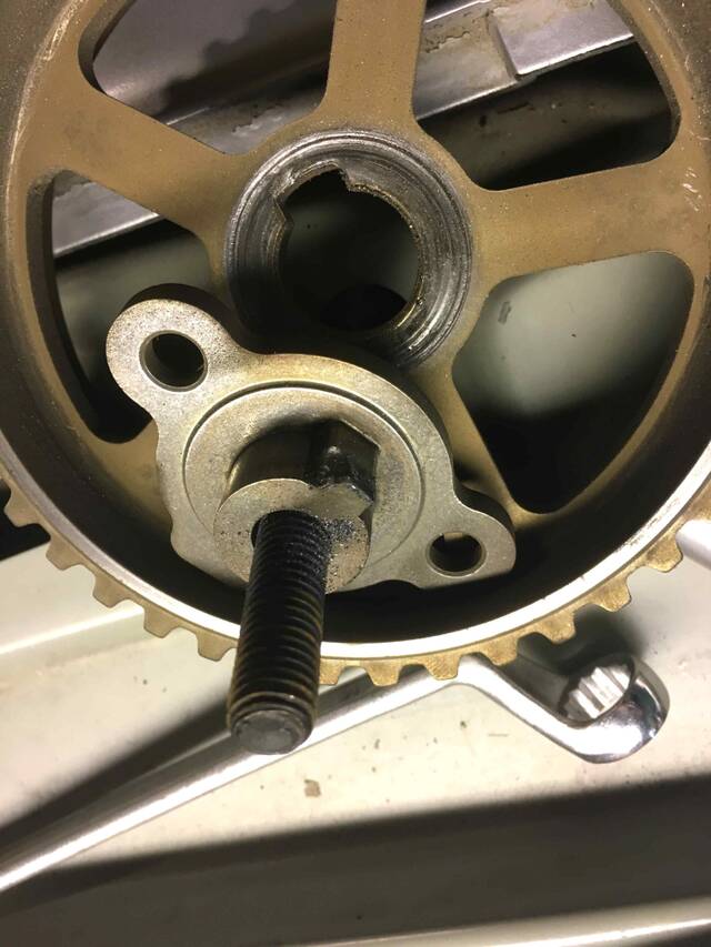

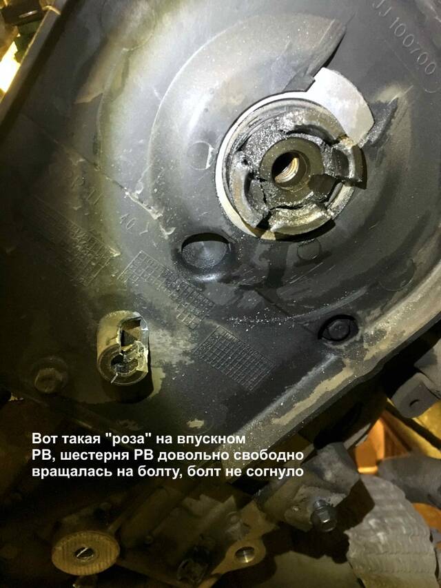

Всем привет

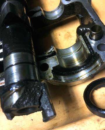

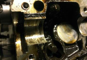

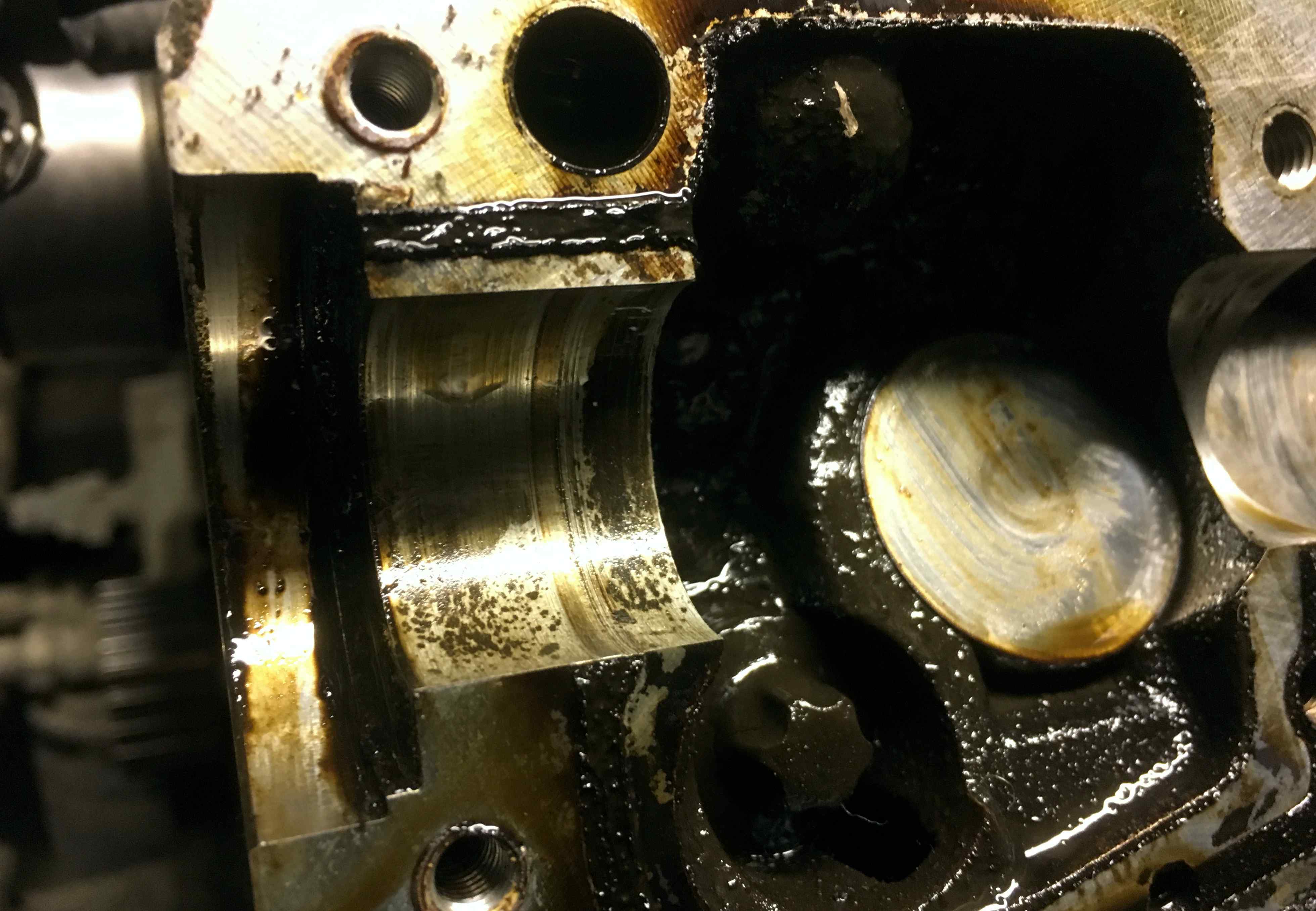

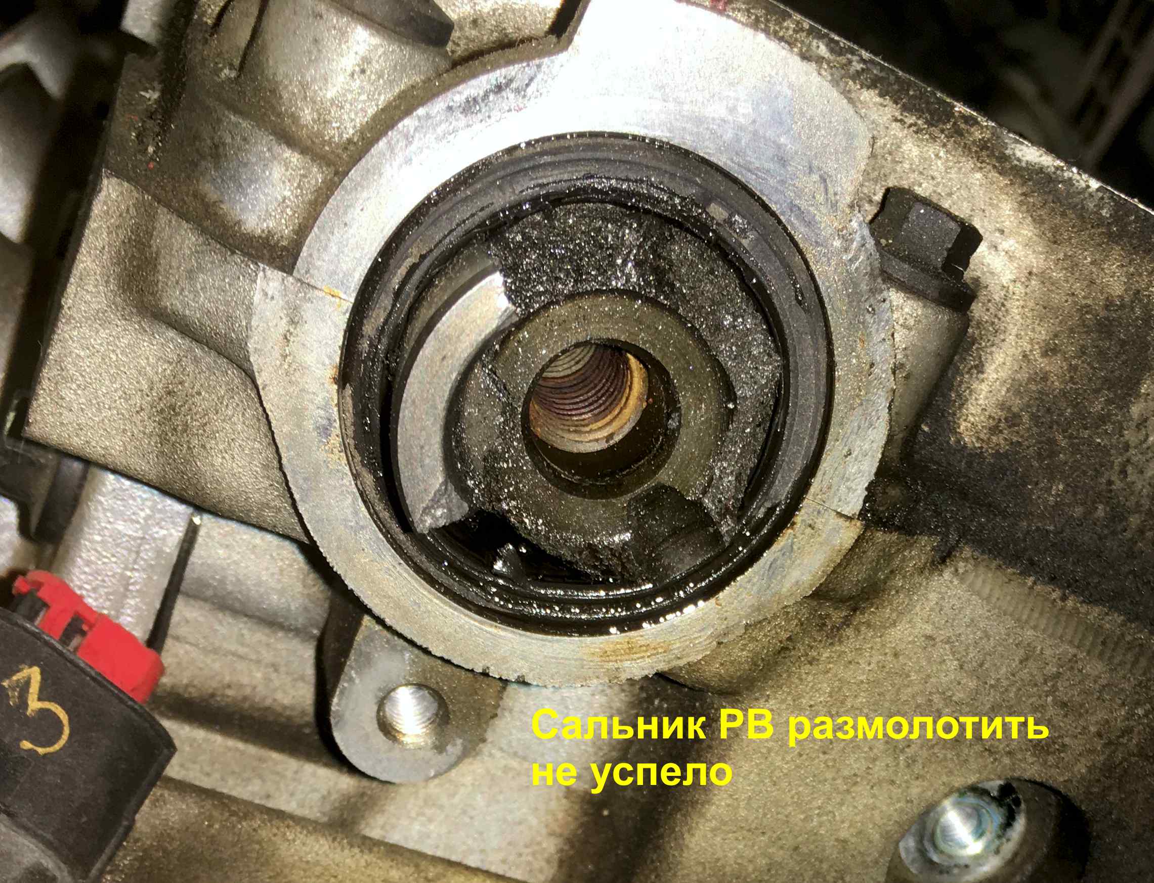

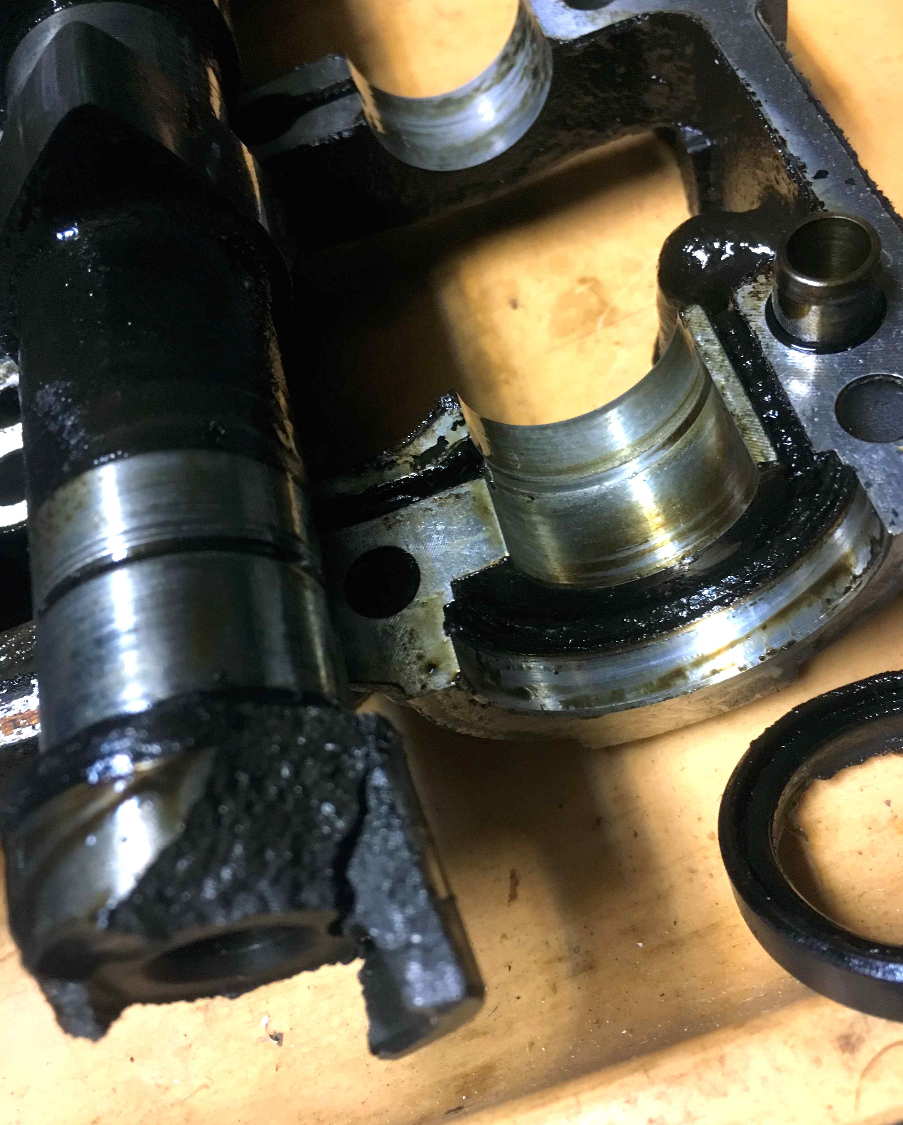

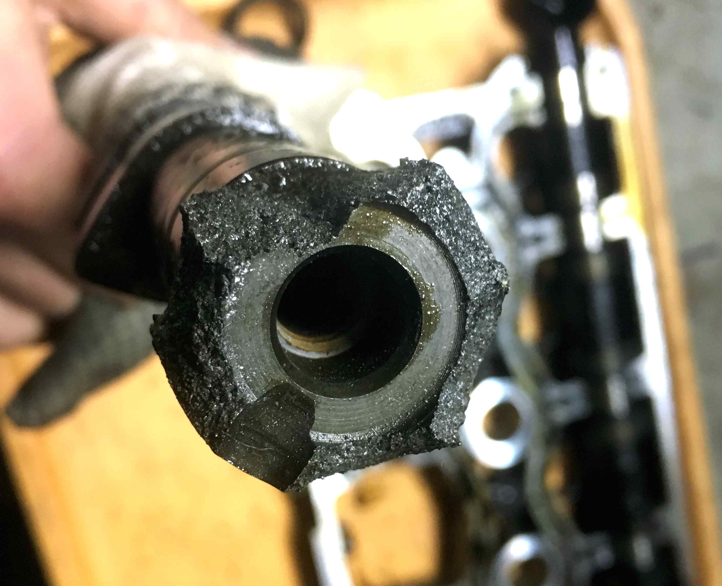

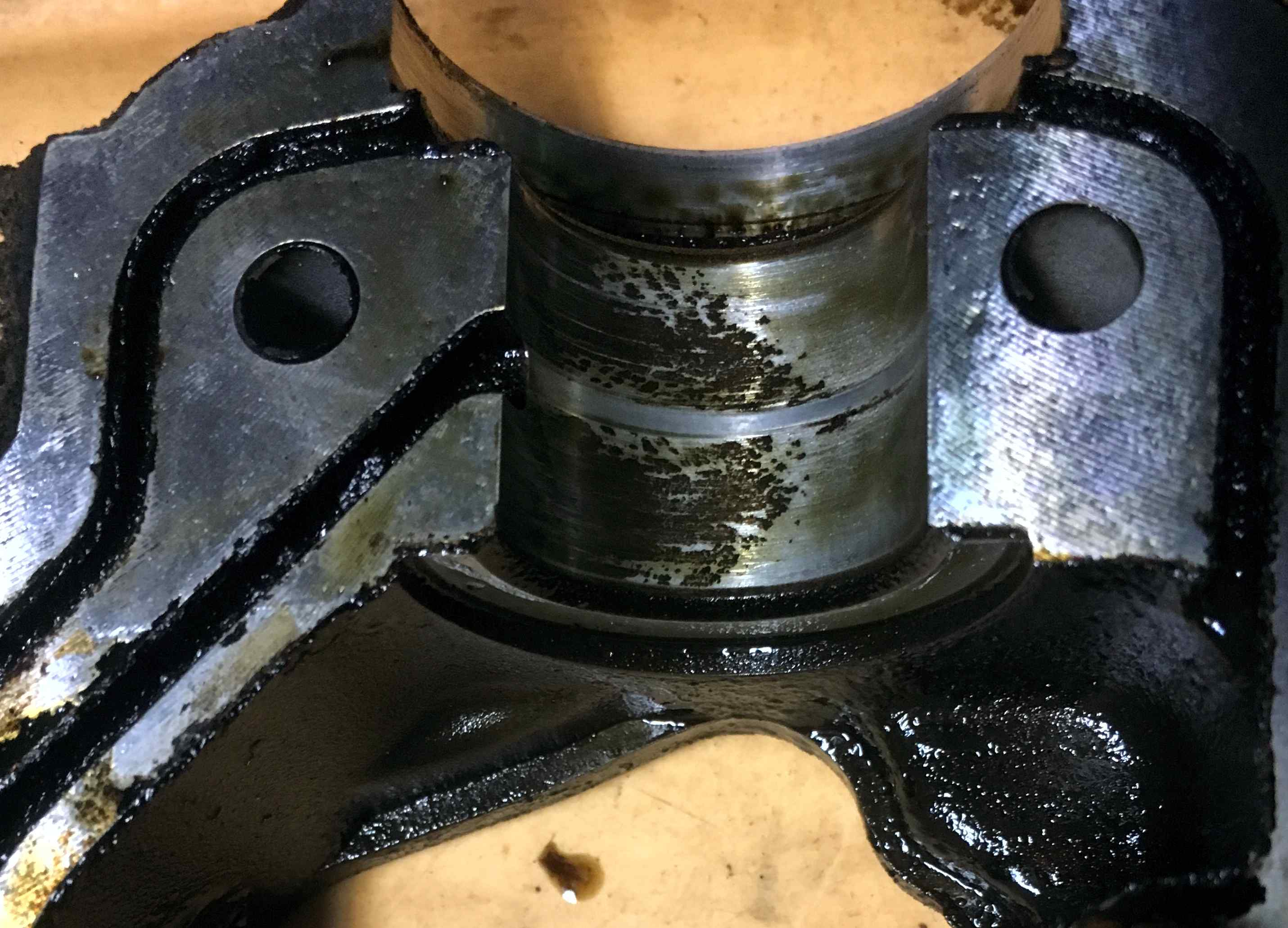

Разобрал верх нечетной ГБЦ, снял распредвалы, впускной РВ со стороны ГРМ с чугунной «розочкой» под шестерней, причем, когда скинул ремни ГРМ шестерня очень легко, без лишних звуков крутилась на болте, болт погнуть не успело, открутился почти от руки. Шестерню немного натерло чугунными крошками со стороны РВ, «зуб» (шпонка) на шайбе, фиксирующей шестерню слизан с одной стороны – ремонтируется. Сальник РВ порвать не успело поэтому постель РВ на ГБЦ и крышке РВ не пострадала. Сам распредвал – в утиль, выломало много, «мяса» для ремонта не осталось.

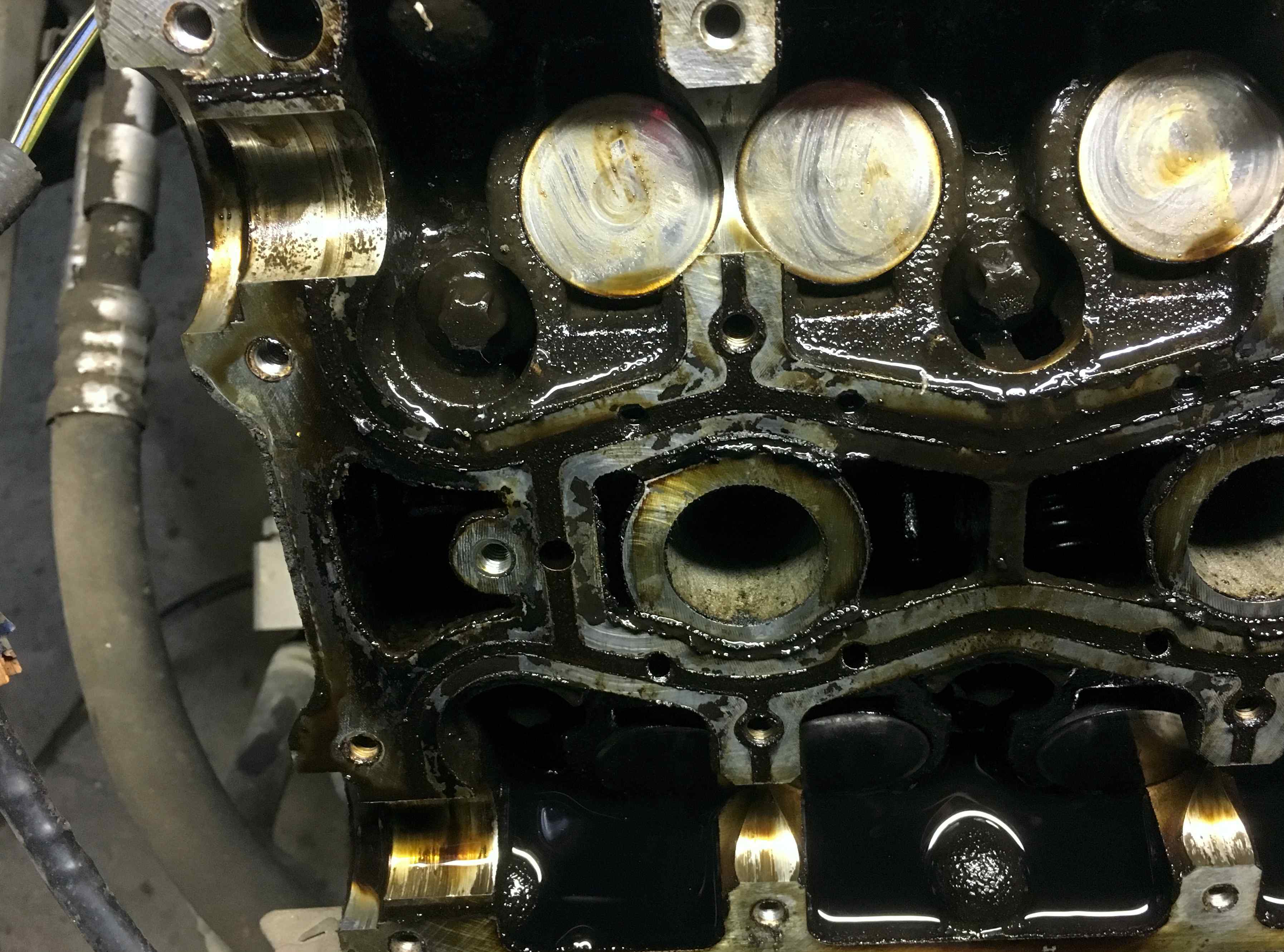

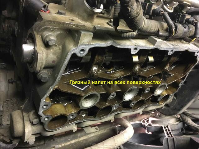

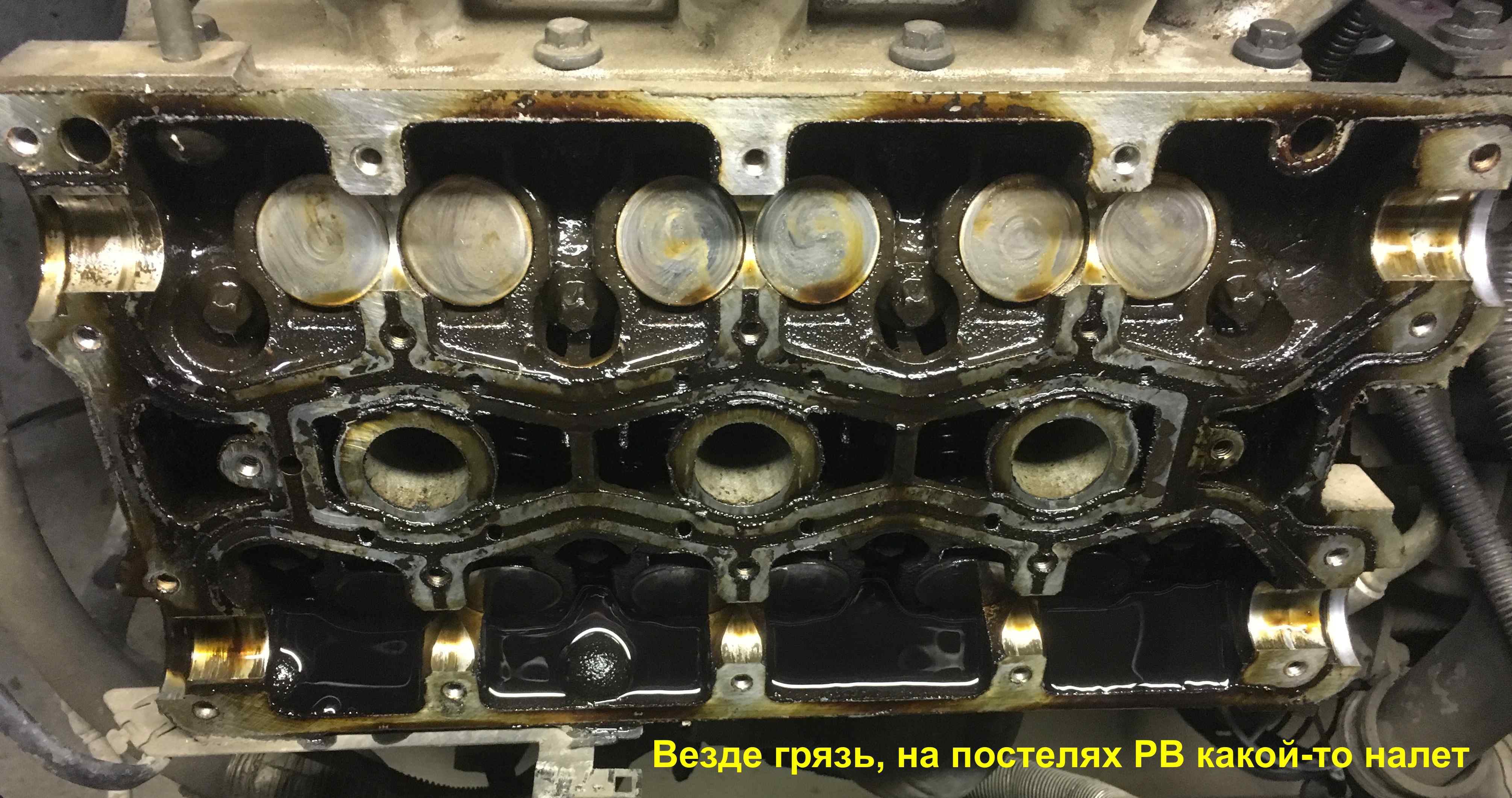

Удивило количество грязного налета на всех внутренних поверхностях, думаю попал на «левое» масло, хотя 13 лет заливаю одно и тоже масло (синтетика Aral 5W40), проверю в других своих авто. Вторая версия случившегося – в прошлом году согрешил – раскоксовывал поршневую, «ЛАВРом», компрессию по горшкам выровнял, а вот грязь хорошо не вымылась и приехала в ГБЦ, гидрокомпенсаторы…… o.O

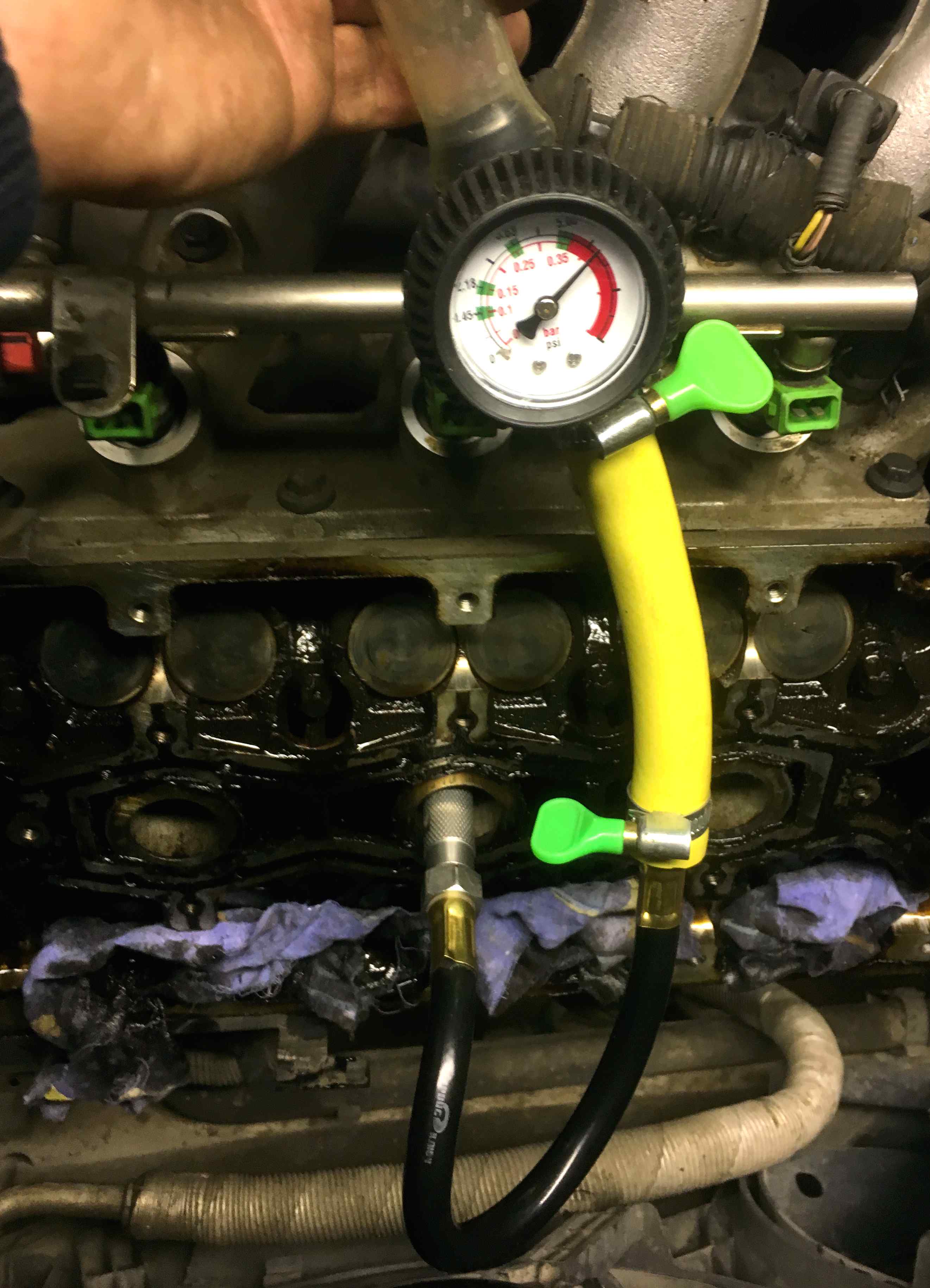

По клапанам – пока все складывается что они остались целыми, опрессовал цилиндры после снятия РВ с помощью лодочного насоса, почти до 1атм накачивал, давление держат. Счастливые случаи с целыми клапанами на форуме были.

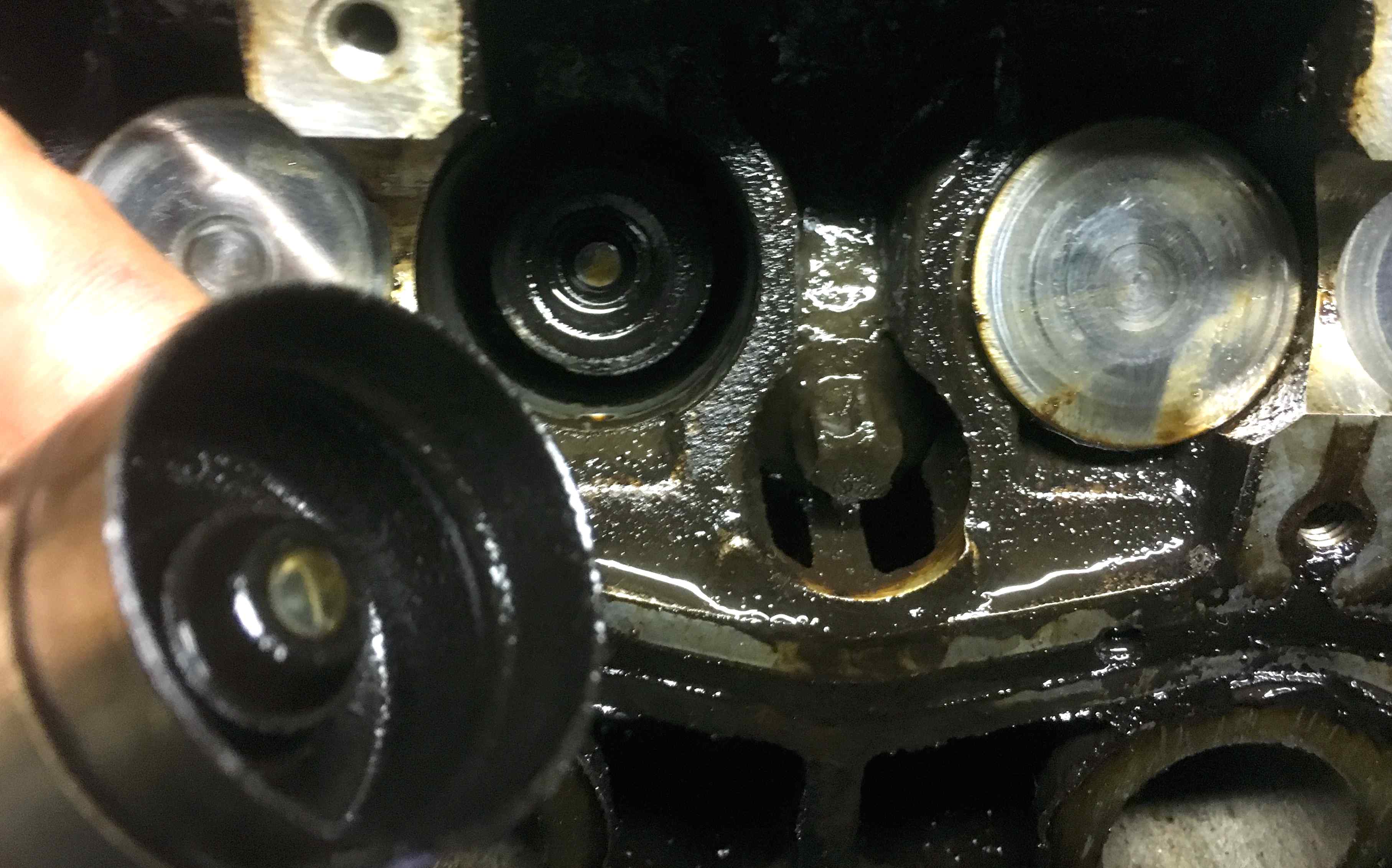

Далее, пока ищется РВ, буду ревизировать, промывать гидрокомпенсаторы (и скорее всего на обоих головах) подергаю клапана на предмет подклинивания, залезу эндоскопом. ОЧЕНЬ не хочется снимать ГБЦ т.к. это потянет полную капиталку движка.
Опытные ремонтники что скажете про черный налет на постелях РВ??? См. фото.
https://upforme.ru/uploads/0000/d3/70/336/t755931.jpg
https://upforme.ru/uploads/0000/d3/70/336/t286215.jpg
https://upforme.ru/uploads/0000/d3/70/336/t218540.jpg
https://upforme.ru/uploads/0000/d3/70/336/t196417.jpg
https://upforme.ru/uploads/0000/d3/70/336/t985333.jpg

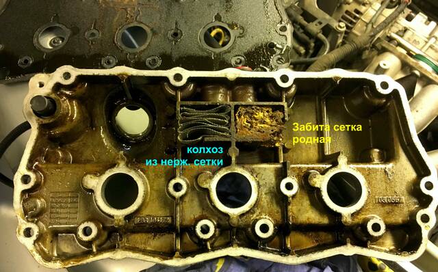

Еще фото
https://upforme.ru/uploads/0000/d3/70/336/t297683.jpg
https://upforme.ru/uploads/0000/d3/70/336/t483965.jpg
https://upforme.ru/uploads/0000/d3/70/336/t270627.jpg
https://upforme.ru/uploads/0000/d3/70/336/t510198.jpg
https://upforme.ru/uploads/0000/d3/70/336/t372738.jpg
https://upforme.ru/uploads/0000/d3/70/336/t728345.jpg
https://upforme.ru/uploads/0000/d3/70/336/t254120.jpg
Опрессовка цилиндров
https://upforme.ru/uploads/0000/d3/70/336/t792771.jpg
https://upforme.ru/uploads/0000/d3/70/336/t111371.jpg
Что то подсказывает,что лавр сыграл плохую шутку.Поднял "на гора" всю грязь и смолу... :dontknow:

- причина поломки РВ не совсем понятная, следов масляного голодания, явных, нет. Есть подозрение что ослаб болт крепления звездочки (шестерни) вп.РВ;
- Шестерня вп. РВ провернулась ОЧЕНЬ УДАЧНО, не повредив постели РВ и даже сальник. КЛАПАНА, ВСЕ ЦЕЛЫЕ не тронутые;

- промывка гидрокомпенсаторов с частичным разбором;

- прокладку клапанной крышки оставил старую, на герметик V/Reinz силикон, если резиновое покрытие на прокладке высохло и обсыпается, прокладку надо новую,(этот мусор забивает маслоканалы), самый крайний случай - старое покрытие снимается щеткой до металла и "голую прокладку на герметик;
