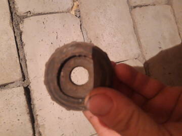

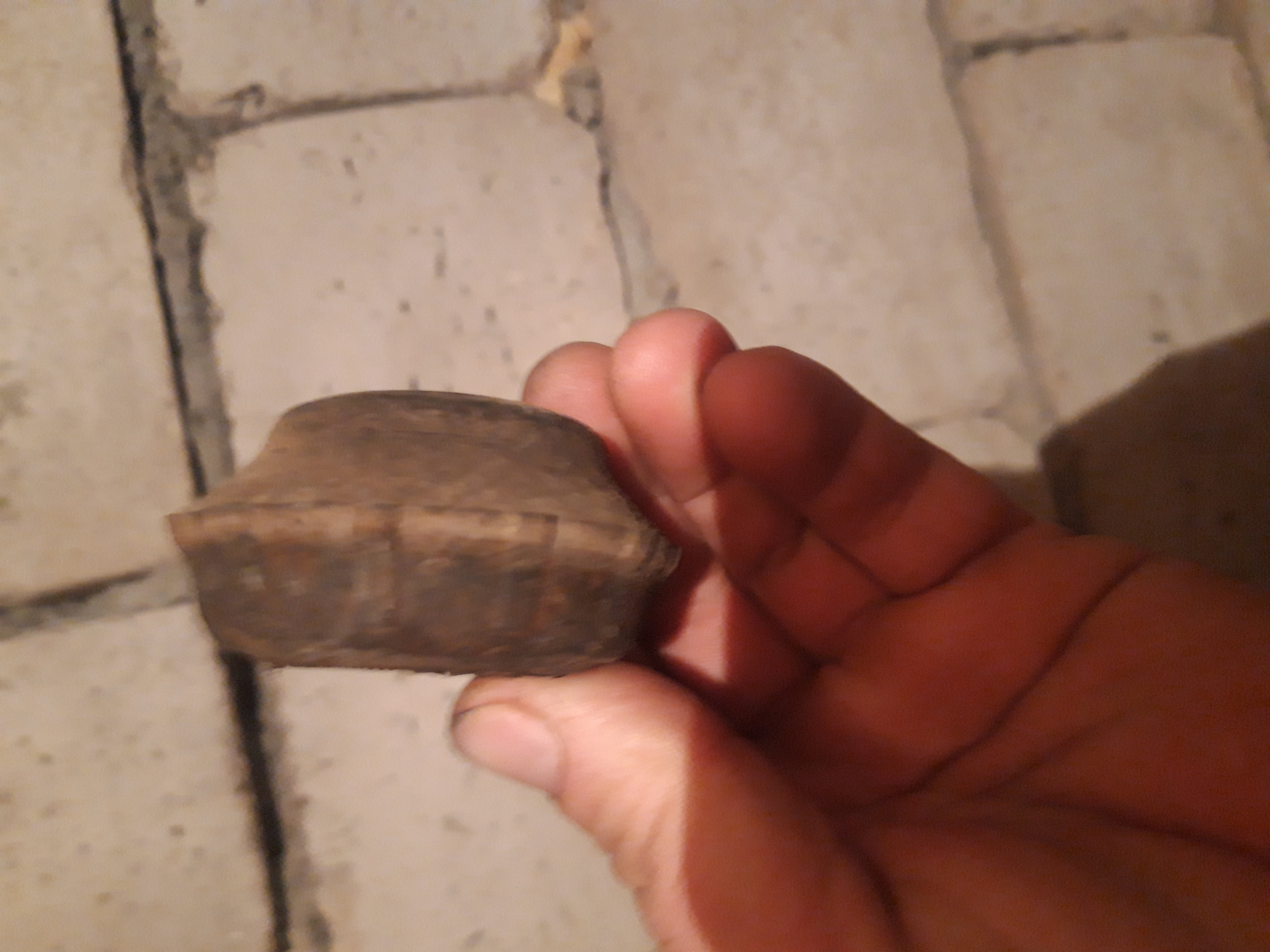

Определил с помощью вот такой резинки с заднего амортизатора пассат б3
https://upforme.ru/uploads/0000/d3/70/7198/t278575.jpg
https://upforme.ru/uploads/0000/d3/70/7198/t116310.jpg
Открутил крепление от двс и опоры , одел её на штырь с резьбой ) на опоре и собрал всё обратно . Резинка получается между опорой и креплением зажата . Машина просто изменилась ни вибраций ни стуков . Можно использовать метод пока ждёте новую опору , ну или пока затруднённое финансовое положение )
P.S : может кому пригодится )
