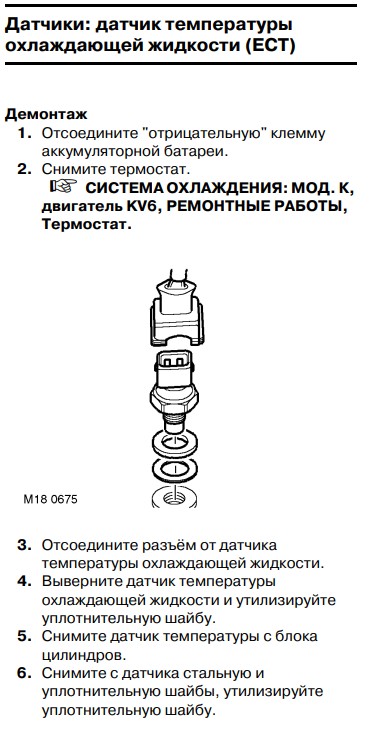

Датчик ож скачет,как исправить и где он находится и как до него добраться
Датчик расположен в развале блока цилиндров между 3м и 6м цилиндрами
https://upforme.ru/uploads/0000/d3/70/5069/t648834.jpg
