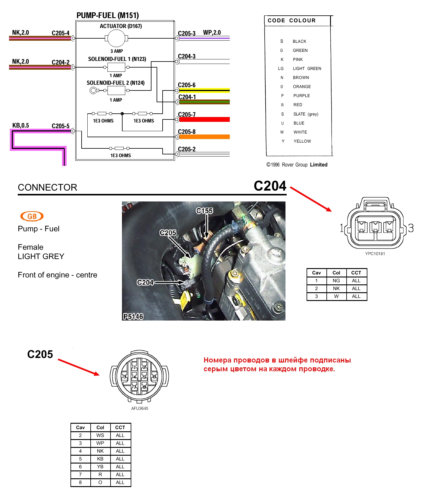

купил с разборки тнвд,провода обрезаны там где фишка,подключить незнаю как,помогите пожалуйста,схему если есть у кого киньте,или посоветуйте что то.Cпасибо )
Зачем брал с обрезанными фишками? Смотри, как на твоём подключено, у меня с тнвд два разъема
https://upforme.ru/uploads/0000/d3/70/384/t682356.jpg
Огромное спасибо:)
