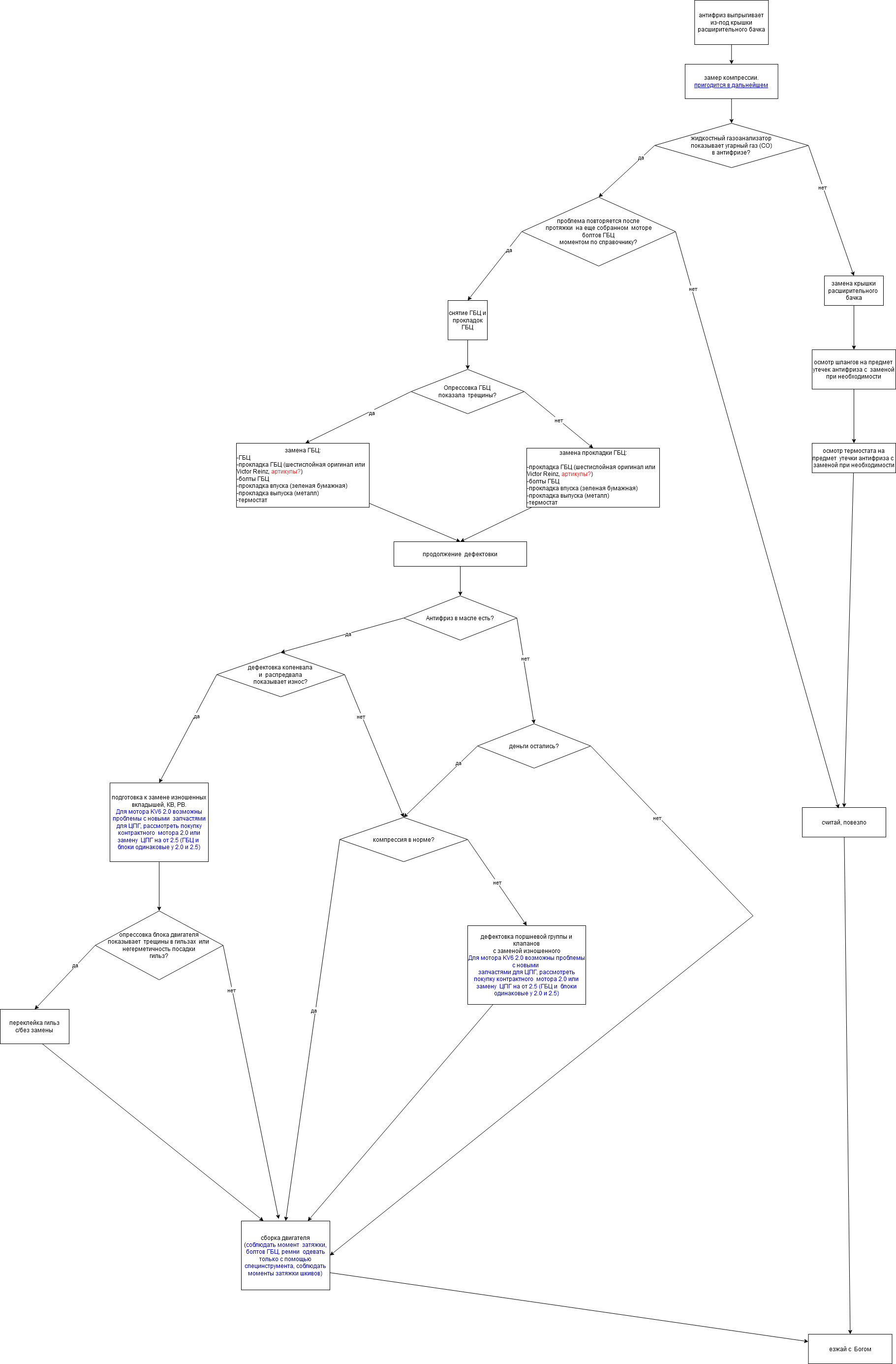

Коллеги, в  ходе чтения форума и  личной эксплуатации мотора К-серии , выношу  на обсуждение  алгоритм  действий  при проблеме "давит (выплевывает) антифриз из расширительного бачка/патрубков". В схеме  упоминается мотор KV6 2.0 , т.к. алгоритм  делался  общим  для Land Rover Freelander (у нас не ставился 2.0 KV6) и Rover 75.
Желающие могут исправить,  схема  доступна всему миру по ссылке https://app.diagrams.net/#G19jUXXoCbn4U … G1Bs6xcZZc . Если  доступа всё же нет -  напишите сюда замечания.
