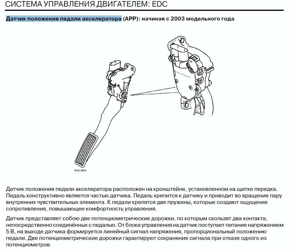

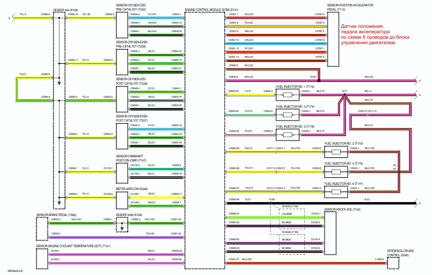

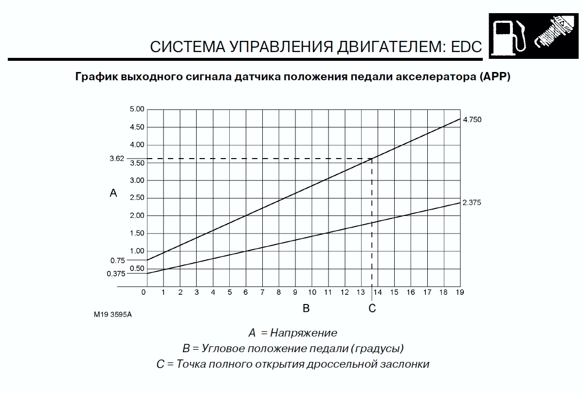

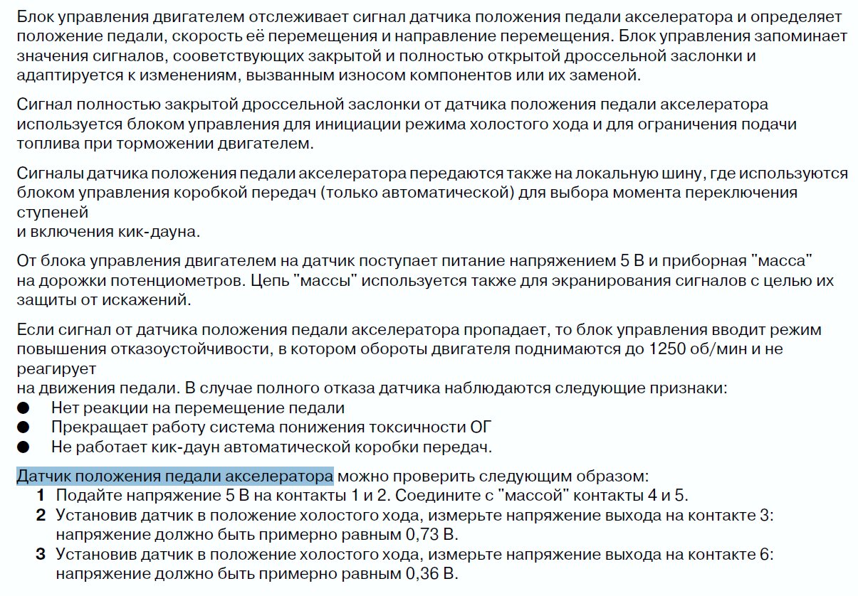

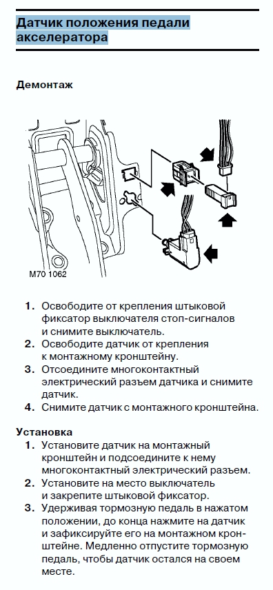

Судя по электронной педали у тебя фрил с американского рынка, там по схеме 6 проводов.
см. картинки.
у европейцев механическая педаль.

Эти схемы уже все просмотрел. Эта схема от фрила 2 с 2006г.
А у меня мех. педаль и там 3 провода. На педали тормоза 4 провода. Цвета разные.
Это схема Фрил 1, KV-6, NAS (США) с 2003г.

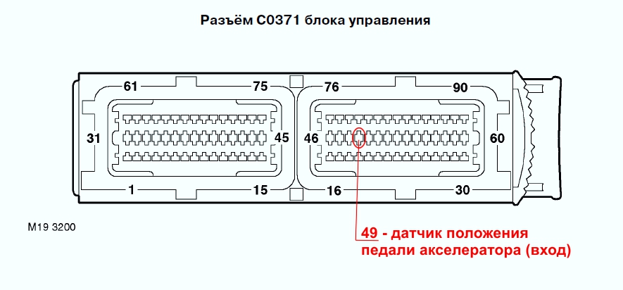

Может чем-то поможет распиновка блока управления (вроде у тебя такой должен быть)
https://upforme.ru/uploads/0000/d3/70/336/t466526.jpg
Спасибо. Гляну.
