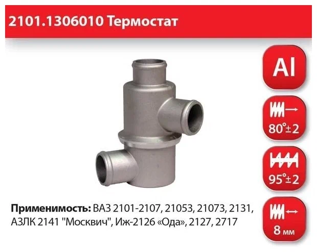

Долго не думал под рукой оказался жигулёвский термостат(подобрал патрубок для него и стал как родной) принцип действия один и тот же.

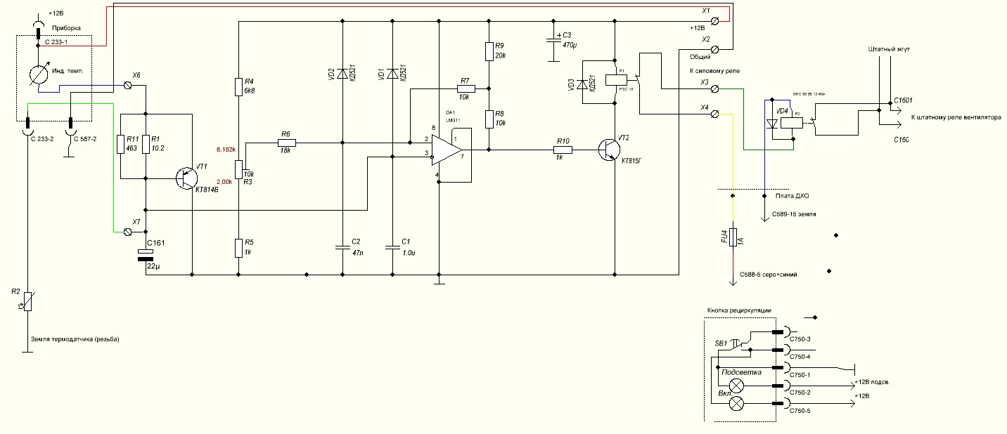

Способ для знакомых с электроникой.
У нас 2 термодатчика - 2кОм коричневый на мозги, штатное включение вентиляторов и влияет на топливную смесь.
Его трогать не надо.
Второй термодатчик - синий 200 Ом идёт только на стрелку и ни на что  не влияет.
Напряжение на нём можно использовать для замера температуры и включения вентиляторов.

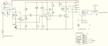

Собрал компаратор на LM311, настроил порог, соответствующий ~90С, далее срабатывает реле,
https://upforme.ru/uploads/0000/d3/70/6360/t959898.jpg
шунтируя контакты штатного реле включения вентиляторов.
Компаратор с гистерезисом,  поэтому продувает до ~85С и выключается.
Это была первая версия.
Сейчас реализовал эту идею на микроконтроллере, 2 скорости, как штатно, и термометр.
P.S. Ответил по месту вопроса, сорри, что не по теме
класс! а во время включения кондиционера вентиляторы включаются? обсуждали как раз этот вопрос в  соседней ветке  недавно
Да, конечно. Контакты реле параллельно контактам штатного.
Штатному ничего не мешает.
В соседней теме сложнее. Там рестайл, плавная регулировка скорости.
ШИМ в обсуждаемом блоке.
2000г,Здесь всё проще. 2 реле включают вентиляторы или последовательно (1ая скорость), или параллельно (2ая скорость.)
если замкнуть провода к контактам 1го реле, вентиляторы включаются последовательно.
При включении кондиционера мозги включают 1е реле, т.е. делают тоже самое.

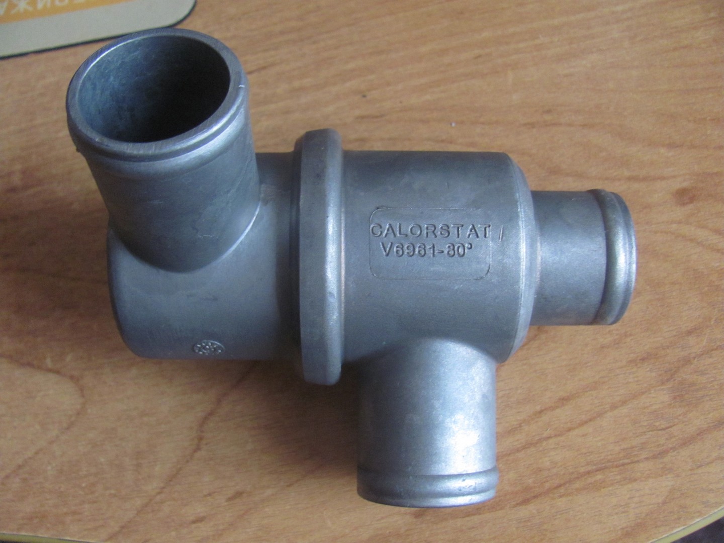

Какой? Импортный или отечественный? Есть фото под капотом?

Импортный. Фото постараюсь вечером сделать.
Calorstat V6961-80
https://upforme.ru/uploads/0000/d3/70/6360/t228298.jpg
80гр открывается, 85гр перекрывает малый круг.

Смотрится как с"Нивы",по крайней мере внешне.По характеристикам вроде такой же.На моём авто(нивовский),лет 5 он с момента установки.
https://upforme.ru/uploads/0000/d3/70/4918/t932658.webp
Примерно такой...440р.
Фриловский выносной  термостат на 82 градуса тоже не очень дорогой был.
Типа  MAHLE  TH 6782
