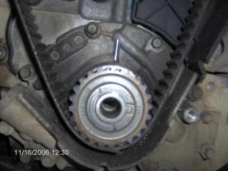

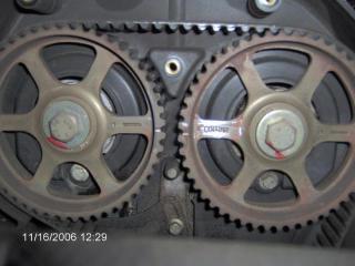

Вот метки
https://upforme.ru/uploads/0000/d3/70/2/t57888.jpg
https://upforme.ru/uploads/0000/d3/70/2/t188808.jpg
Да, всё так. Да и не первый раз ГРМ меняю, опыт есть.
А колено немного поправлял.
Я читал, что могут гильзы съехать, но не совсем понимаю как это происходит на собранном движке...
Не съедут без снятия ГБЦ, постучат если просели.Колено сам крутил туда-сюда на1-2 зуба ,после установки ремня провернул за гайку на 2 оборота, проверил метки потом долго иконой крестил.Завелся с пол-тычка(все разбирал и пересаживал гильзы). Проверяй еще раз.

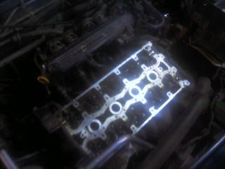

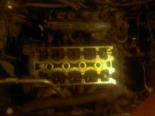

Вчера: все отсоединено, слито и  подготовлено к снятию ГБЦ....  Решили не снимать с головы и рампу, и  коллектор (я только скинул с него штаны) . Место вроде позволяет вынуть голову с этим навесным.
Не смог найти головку под болты (закон Мерфи), поэтому снятие ГБЦ оставили на сегодняшний вечер.
да, еще информация:   3 из 4х гидрокомпенсаторров на выпускных клапанах цилиндров с низкой компрессией, сжимаются от руки. Остальные 13 продавить не смог...
раз я уже вышел за рамки ГРМ, переношу дальнейшее в тему "Замена прокладки ГБЦ." :writing:
https://upforme.ru/uploads/0000/d3/70/2/t369429.jpg
https://upforme.ru/uploads/0000/d3/70/2/t870667.jpg
Отредактировано min (2011-07-15 07:43:18)
min написал(а):
LR Freelander 1.8i  2000г.в.регион 66, 96 (Свердловская область)
Мой вердикт. Клапанам кильдык.
