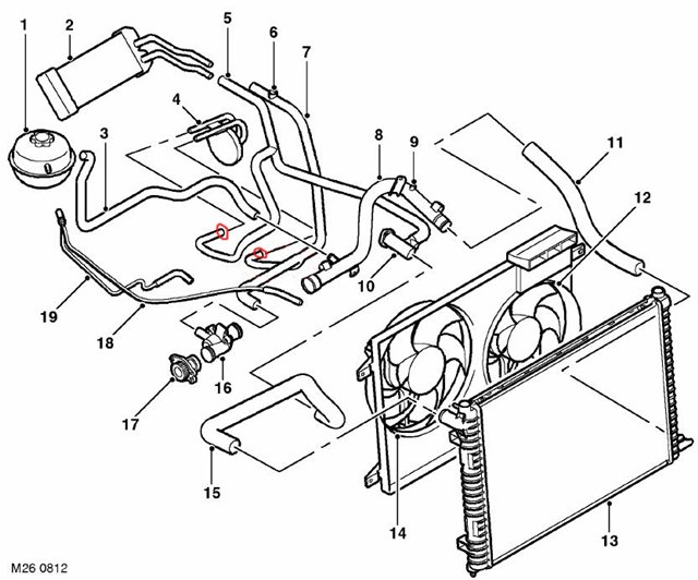

Тоже было. После замены прокладки ГБЦ антифриз стал чистым, но уровень в бачке падал. Поковырялся и нашел - Входной и выходной шланги отопителя, в том месте где уходит на охл. раздатки, подтекало на корпус раздатки и конечно же почти сразу высыхало. Залез, подтянул хомутики вроде как ОК. Подобраться было трудновато...
Из моторного отсека смотреть?
Я залазил под капот, но удобней, конечно, с подъемника или с эстакады только тогда приходится снимать защиту картера.
Вот картинка
https://i.ibb.co/FbXGY9hy/21720f2d886a.jpg
