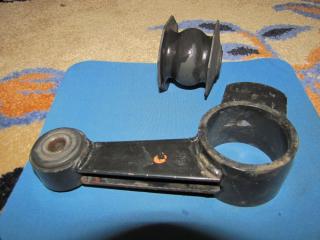

вобщем залез я под машину, снял эту подушку. маленький сайлентблок вроде целый, а большой вообще какой то не понятный яйцом. и в посадочном месте люфтит примерно на 5-7 мм. внешне целый. я вот что думаю может это так и должно быть? так движок то дергаться не должен.
вот фотка этого агрегата.
https://i.ibb.co/5XMdtX7X/50127-1.jpg
вот и думаю теперь, может из за этого люфта дергать машину или дело опять не в бабине?  :confused:
Отредактировано Geolog (2011-06-24 19:00:23)
У меня дергало именно из-за этого.Люфт вроде бы не большой,а движок болтает только в путь,убрал люфты в этой подушке и все прошло.Хотя нужно рассмотреть все варианты,сначала решить эту проблему,а потом уже дальше смотреть.

спасибо, мастер за наводку. пошарился сегодня по магазинам, не смог подобрать ничего похожего в большое ухо. буду подыскивать пока, и меньше тормозить двигателем  :dontknow:
найди такой сайлент,запресуй,подрежь,и бедет тебе счастье...
alex79, спасибо за наводку. код нашел, и на екзисте и заказал за 180 рублей, чтоб не бегать не искать.  :flag:
Отредактировано Geolog (2011-06-25 19:56:09)
Йес!  :jumping:  :flag:  :whistle:  :smoke:
Запрессовал в указанную выше опору движка сайлентблок от ауди, его код 09054. Ничего не точил, обрезал лишнее, поставил на место. Испытательный полет, ииии хоть забросайся газ, хоть задобавляйся! Ни рывков, ничего.  :mybb:
