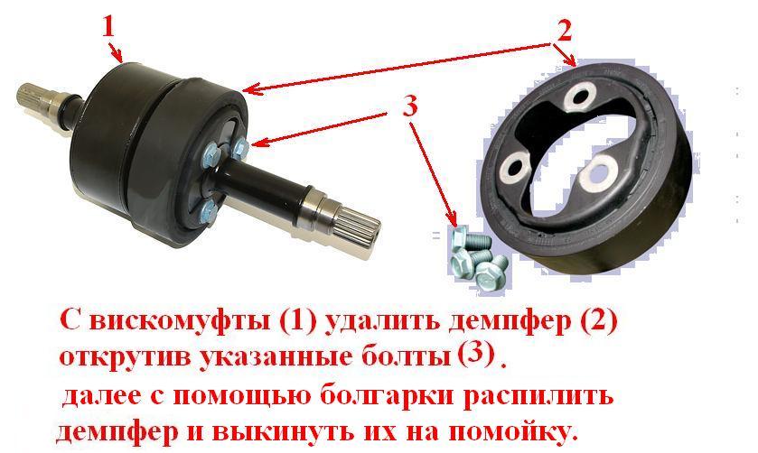

https://i.ibb.co/9k5bN4K0/d-Dl-MG.jpg
У меня такая беда (((
130
Руслан Уфа написал(а):
У меня такая беда
убрать от тудово демпфер с потрохами, и фсе, никаких бед...
131
Машину взял недавно. В этих делах совсем чайник. Можно поподробнее по вискомуфте пожалуйста?
132
пожалуйста:
https://i.ibb.co/Y4ytg1Lk/Qnu-LW.jpg
