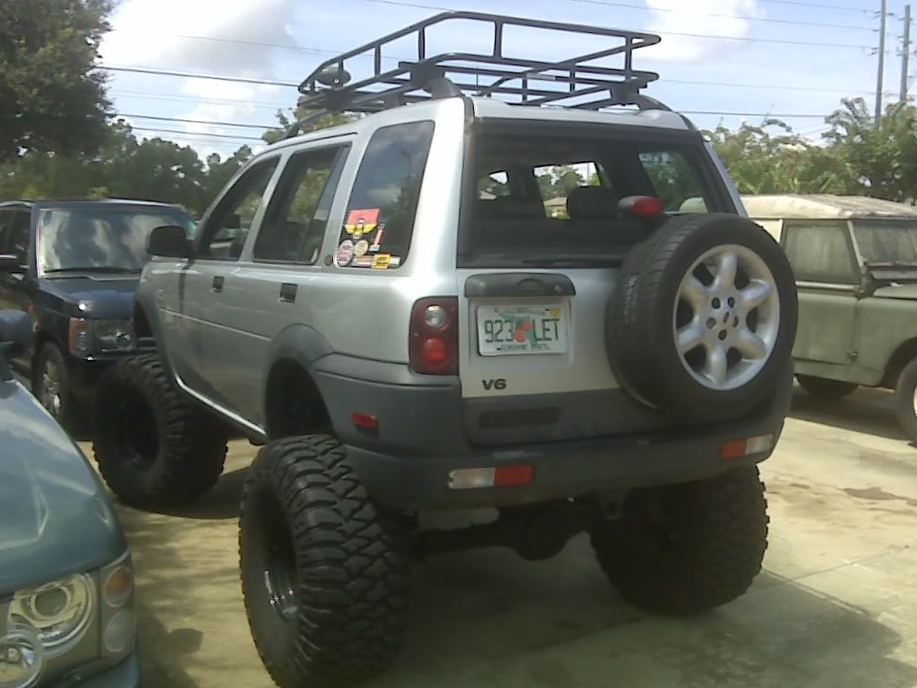

ули там 3-5 cm :D
https://i.ibb.co/qYG91K2Y/Freelander1-1.jpg
117
LVcarp написал(а):
там 3-5 cm
Дык клиренс не шибко изменился :dontknow:

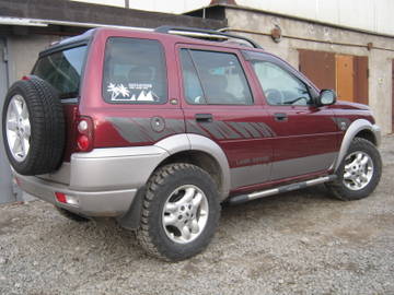

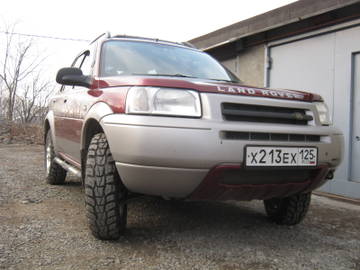

Сделал себе на днях небольшой подъёмчик Фрила!
Заказал алюминиевые проставки для установки на чашки, перед 25 мм, зад 30 мм.
https://i.ibb.co/BH9rFKFK/R3COd.jpg
И поставил грязёвочку, 205/80/16.
Резина дала дополнительных +5 см.
https://i.ibb.co/1tmX8NVH/pk-Fz-V.jpg
https://i.ibb.co/rRmHt0FN/sfu95.jpg
https://i.ibb.co/F4wVSTnT/NB3da.jpg
https://i.ibb.co/pr4mMtGm/Fp3R5.jpg
https://i.ibb.co/gLMr1Rv5/G9SPa.jpg
https://i.ibb.co/3m3KXsh6/1ELCA.jpg
Отредактировано Максим Владивосток (2013-04-14 23:35:15)
Максон  тапочки  есле неошибаюсь  кумхо   ?   оху.....нно  :cool:
127
Ян глазастый, даже маркировку разглядел :rolleyes:
Макс лифтанул зачетно, :cool:  следующий шаг железяка на перед с лебедкой?
Смотри, это затягивает :flag:
128
Ага, они самые!  :yep:
Спасибо!
sereg@ написал(а):
Макс лифтанул зачетно,   следующий шаг железяка на перед с лебедкой?
Спасибо!
Про лебёдку думал, но пока сомневаюсь.
Это на перед примерно 30 - 50 кг весу, тяжко будет.
Подумываю о прицепной лебёдке.

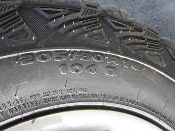

Как управляемость на асфальте?... по лужам? На асфальте сильно шумит?
Как себя ведет на грунтовой дороге (на скорости)? как в грязи?
По асфальту часто ездишь?
Сколько на ДВ стоит такая резина?
Управляемость не плохая, конечно на скорости в повороты не так как 225/55/17, кренит.
На грунтовке отлично, ямы глотает конечно оч хорошо!
По лужам тоже отлично, не плывёт!
Шумит конечно по сравнению с обычной, но где то
В грязи пока не понял, едем с джиперами с 1 по 4 мая по без дорожъю, вот там и посматрю.
По асфальту стараюсь много не ездить, ставлю шоссейку.
Цена во Владивостоке за один балон в там размере 5550
Отредактировано Максим Владивосток (2013-04-16 17:05:46)

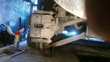

поднял себе машинку на перед проставки на 20мм  зад 30мм  передний правый привод в вывешеном состоянии 21 градус https://i.ibb.co/sdYkQT37/e5Io3.jpg
а когда машина на колесах 11 градусов....../ левый передний 19гр. и 9гр. соответсвенно. и рулевая тяга в 4 мм от корпуса в крайнем левом положении ( праворукая машина) колеса вывешивал одновременно лев. прав. что стабилезатор не влиял на замеры.
https://i.ibb.co/WNznwty3/Tb-Ma7.jpg   ну и получилось https://i.ibb.co/WWm6WBZr/yzj-D5.jpg
на резине 225/60/17    . думаю 21 см. для обычного парня очень даже не плохо  :yep:  только вот по градусам переживаю. конечно редко колеса одновременно от земли отрываются. но все же.
