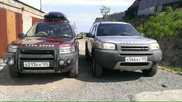

Как обещал :shine: http://uploads.ru/48rZJ.jpg
http://uploads.ru/mw06G.jpg
https://i.ibb.co/JwBpC8Ds/q-JKha.jpg
http://uploads.ru/AjZKe.jpg
165
Dasaf, напиши промеры от грунта до крыла.. перед - зад..
http://sc.uploads.ru/dqc5O.jpg
перед-810мм, зад-830мм

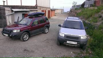

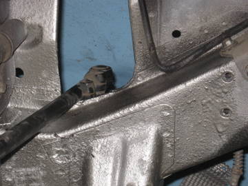

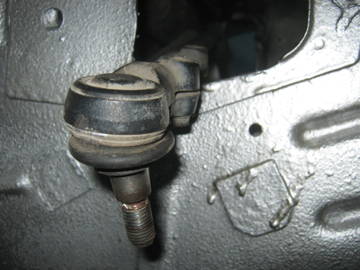

Собрал на прошлой неделе своего.
Приподнял малёсь...
Было от колеса до крыла по верхней точке 11 см. стало 17см.

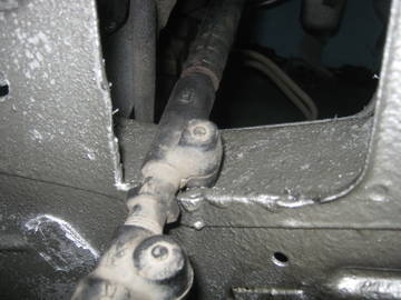

Подрезали малёсь в проёмах где ходят рулевые тяги.
Срезали почти до лонжеронов.
https://i.ibb.co/FL6dpcRz/4p-Tu6.jpg
https://i.ibb.co/70bBLWb/Latf6.jpg
https://i.ibb.co/kv0PYPX/k-GMIa.jpg
Сравнивал с машиной Любимой!
https://i.ibb.co/B2PRG7ks/h-Hw-Ak.jpg
https://i.ibb.co/Fb8cy53N/s-Sh-PX.jpg
Отредактировано Максим Владивосток (2014-06-15 18:49:29)
177
Максим, привет!
Напиши скока от пола до крыла.. перед-зад..
Приподнял малёсь...
Каким способом был реализован подъем?
разглядел.. твой-то вроде леворукий  :huh: .. откуда такой приплыл?

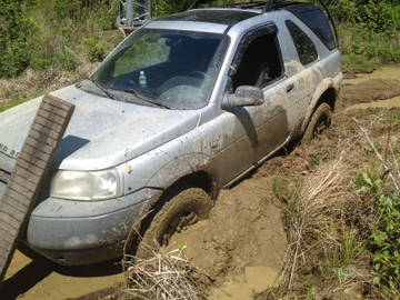

А то последний раз хорошо посидел, Сафарь дёргал!
Сел на пузяку и капец!
Часа три вокруг лопатой картошку капал, так сам и не выехал  :dontknow: , да и картошки не оказалось!  :D
https://i.ibb.co/fVkzfWR6/WRSEx.jpg
180
Макс, эт ты стиральную доску с собой возишь на всяк сл?  o.O  o.O  o.O Блин, зачёт. И под колесо подложить, а потом и постираться по быстрому. Блин, тема. Вообще. Вот прям- то, что нужно.
181
Mikk написал(а):
Макс, эт ты стиральную доску с собой возишь на всяк сл?       Блин, зачёт. И под колесо подложить, а потом и постираться по быстрому. Блин, тема. Вообще. Вот прям- то, что нужно.
1.8,  1999,  280 000 км. Сергей. Воронеж.
Ха ха ха !!!!  :D
Это доска с прорезями, что колесо цеплялось ...
Но как оказалось, совсем не то, хайджеком поднял, доску подложил, опустил и .....
Доска в грязь засосало, колесо по деревяхи буксует ...
Короче будет только доской для стирки!  :cool:

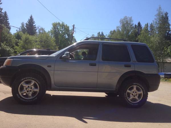

Хорошая у меня резина, хорошая))) 215/65 16 зима и уже едет 215/70 16 лето

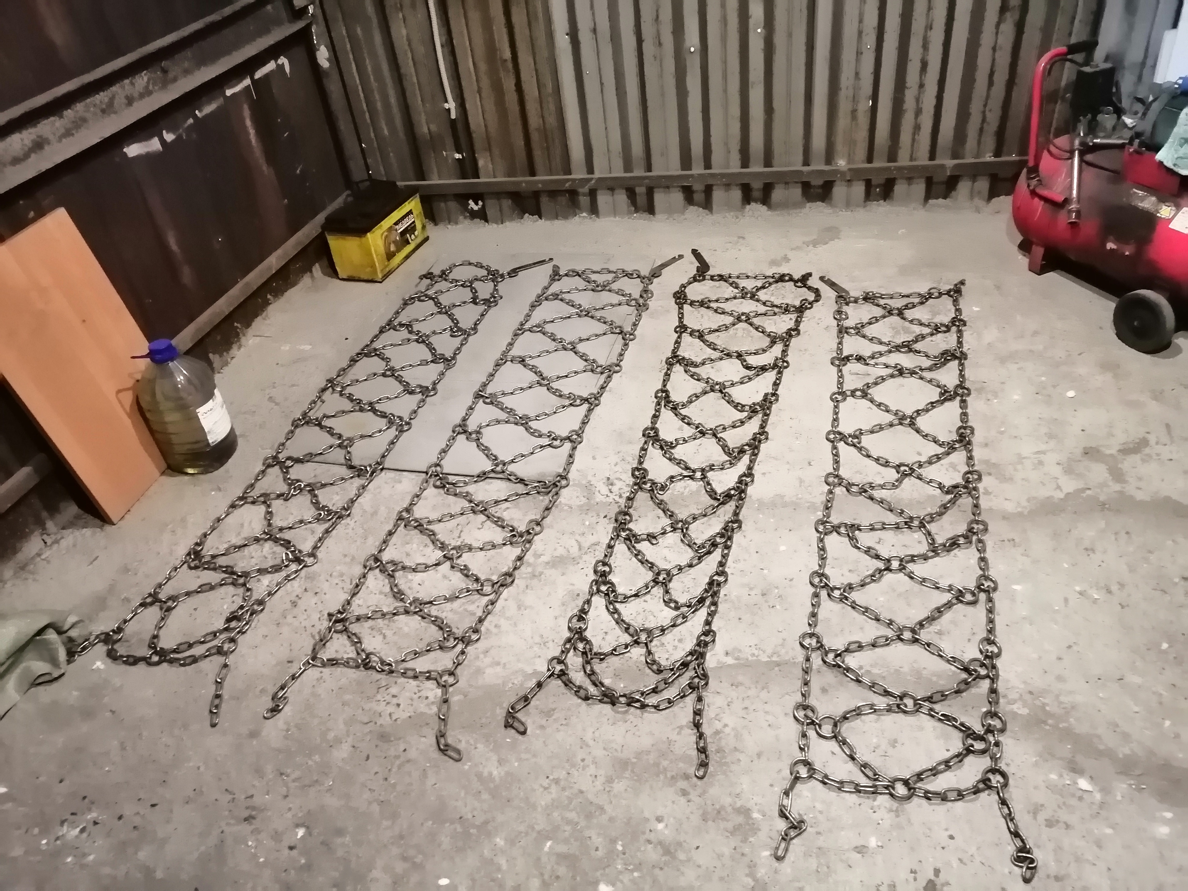

Теперь в задумка цепями разжится. Не для жоского бездорожья конечно, но чтоб по глине в гору с рыбалки без проблем😊

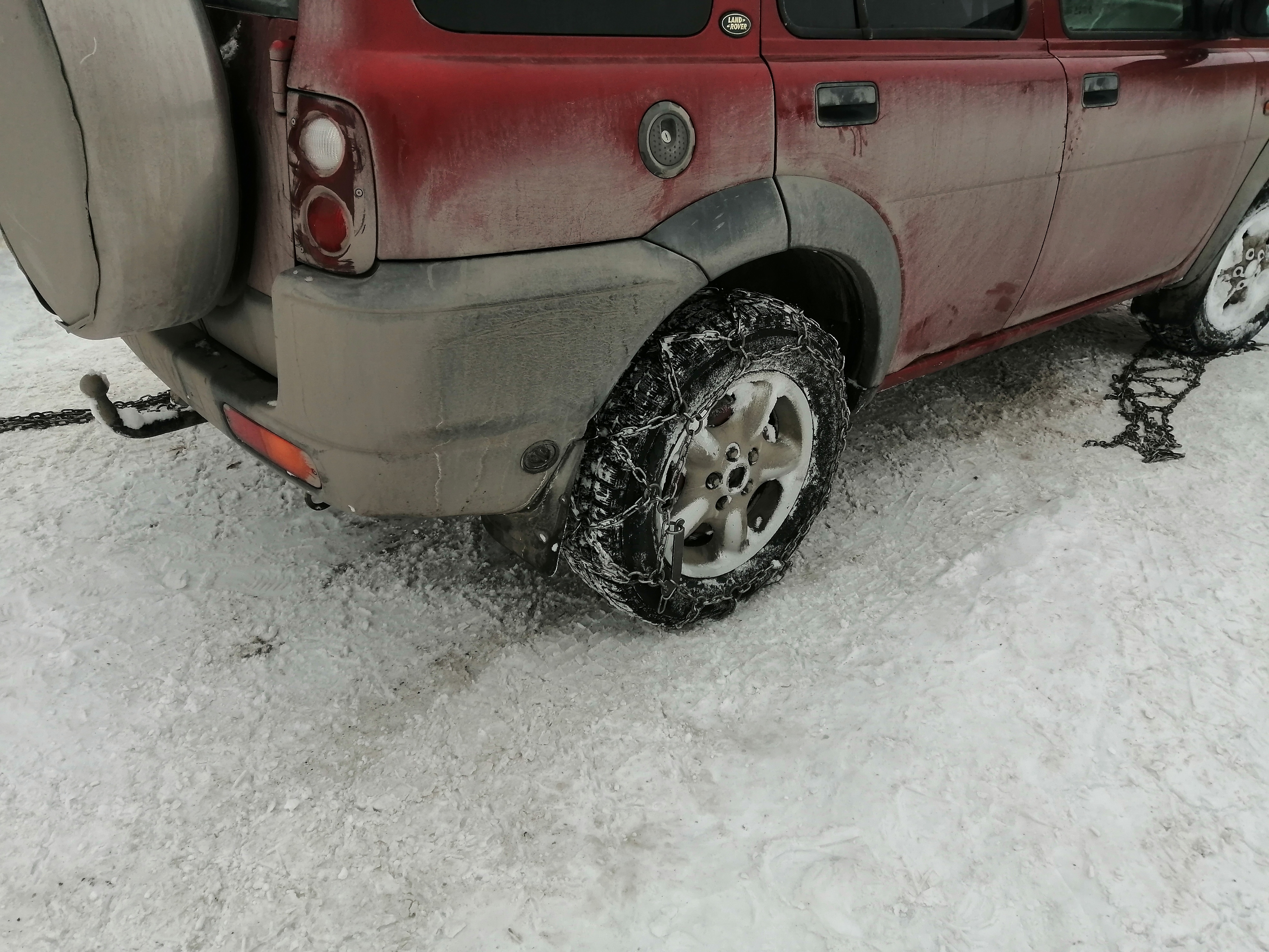

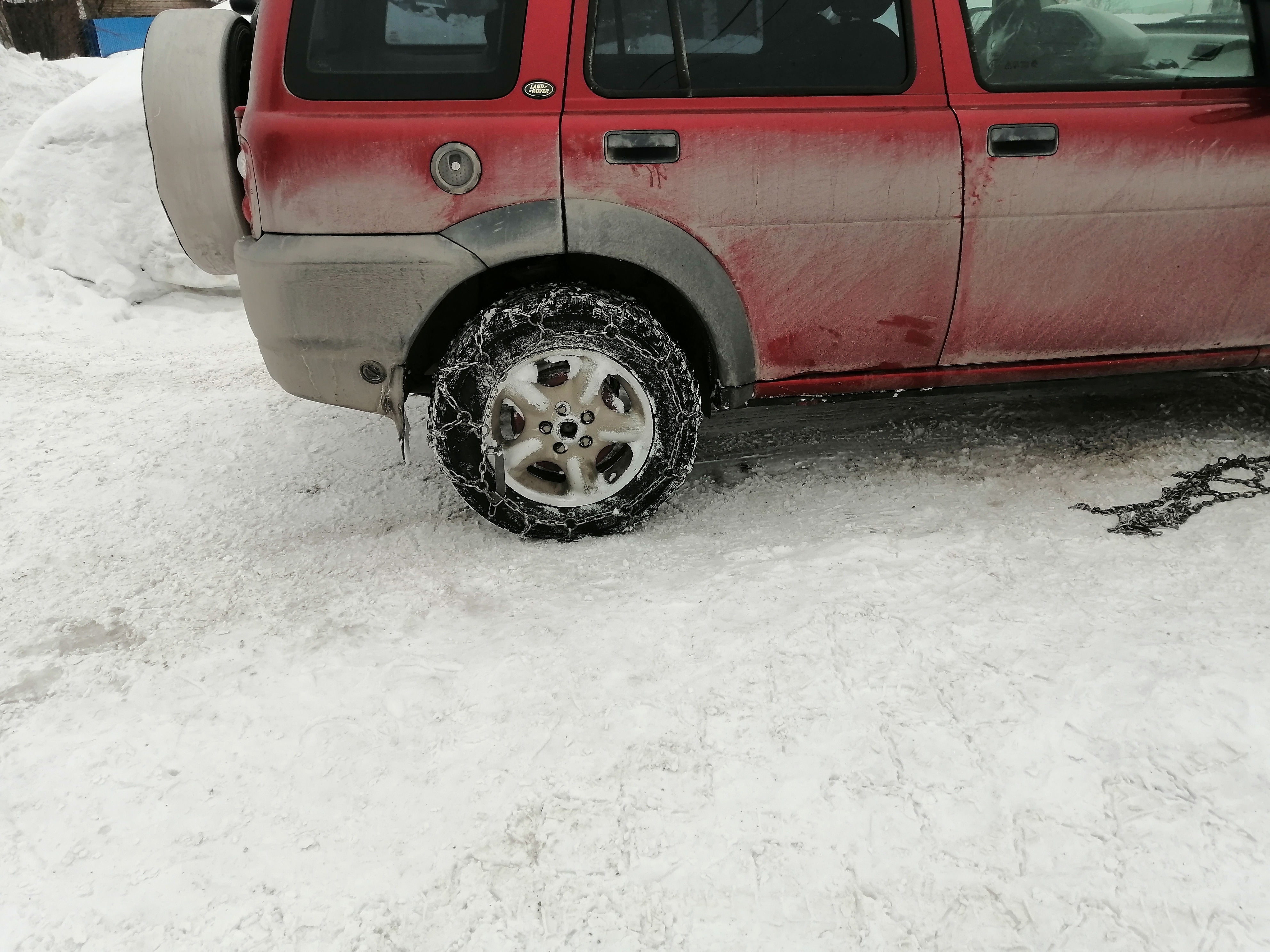

На все четыре
