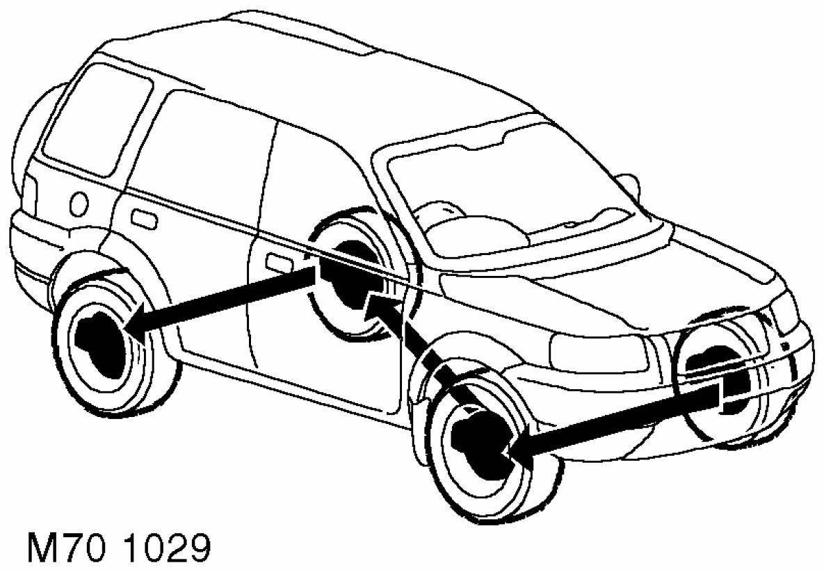

По просьбам форумчан.
Проверка
1. Рассматриваемая процедура относится к удалению воздуха из всей системы, но если герметичность нарушена только в одном из контуров тормозной системы, то прокачивать следует только этот контур.
Такая частичная прокачка тормозной системы разрешается только в случае, если при снятии тормозного трубопровода или шланга произошла незначительная утечка тормозной жидкости.
ВНИМАНИЕ: Во время процедуры удаления воздуха поддерживайте уровень тормозной жидкости в бачке тормозной системы между метками
минимального и максимального уровня, доливая свежую тормозную жидкость.
Регулировка
1. Поднимите переднюю и заднюю части автомобиля.
ПРЕДОСТЕРЕЖЕНИЕ: Не работайте под автомобилем, если он поддерживается только домкратом.
Всегда устанавливайте страховочные подпорки.
2. Проверьте плотность соединений трубопроводов и шлангов системы и убедитесь в отсутствии следов подтекания жидкости.
3. Долейте тормозную жидкость в бачок до отметки "MAX".
ТЕХНИЧЕСКОЕ ОБСЛУЖИВАНИЕ,
Тормозная жидкость.
ВНИМАНИЕ: Никогда не используйте повторно слитую из системы тормозную жидкость.
4. Последовательность удаления воздуха из тормозной системы: От колесного цилиндра левого переднего тормозного механизма к колесному цилиндру правого переднего тормозного механизма, от колесного цилиндра левого заднего тормозного механизма к колесному
цилиндру правого заднего тормозного механизма.
ВНИМАНИЕ: Применяйте только рекомендованную тормозную жидкость.
5. Присоедините шланг для прокачки системы к штуцеру для прокачки на переднем суппорте со стороны переднего пассажира и опустите конец шланга в чистую емкость с тормозной жидкостью.
ВНИМАНИЕ: Тормозная жидкость может повредить лакокрасочное покрытие. Если тормозная жидкость попала на окрашенные поверхности,
немедленно удалите следы жидкости и промойте это место водой.
6. Несколько раз нажмите на тормозную педаль, затем удерживайте педаль нажатой.
7. Ослабьте штуцер для прокачки, чтобы выпустить тормозную жидкость и воздух из системы. Отпустите тормозную педаль, дав ей возвратиться в первоначальное положение.
8. Плавно выжмите тормозную педаль на полный ход и дайте ей возвратиться в начальное положение. Повторяйте эту операцию до тех пор, пока в емкость не будет сливаться тормозная жидкость, не содержащая пузырьков воздуха. Затем, удерживая тормозную педаль в полностью нажатом состоянии, затяните штуцер прокачки, расположенный на суппорте, с моментом 10 Н⋅м, а штуцер колесного
цилиндра - с моментом 8 Н⋅м.
9. Долейте тормозную жидкость в бачок до верхнего уровня.
10. Повторите процедуру для каждого колеса в указанной последовательности.
ПРЕДОСТЕРЕЖЕНИЕ:
При несоблюдении указанной последовательности может существенно снизиться эффективность торможения.
11. Снимите шланг для прокачки со штуцера и наденьте на штуцер защитный колпачок.
12. Нажмите на тормозную педаль и проверьте, нет ли утечек жидкости из системы.
13. Уберите подпорки и опустите автомобиль.
14. Проведите проверку тормозной системы на дороге. При нажатии на тормозную педаль, она должна быть жесткой и иметь короткий ход.

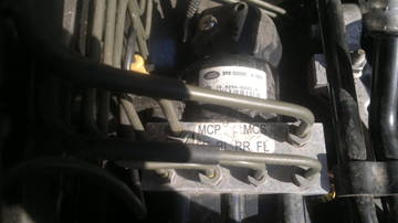

Всем спасибо, про бачок понятно, а что с "развоздушиванием" блока АВС? Клапана как такового нет, откуда должен стравливаться имеющийся воздух? :question:
Vitaliy написал(а):
и зачастую на машинах с abs сколько ты колёса не качай а в блоке abs воздушная пробка всё равно будет... тогда делается следущее: как обычно один человек качает педаль тормоза и держит, а второй ослабляет по очереди контурные трубки которые идут собственно на колёса и из под трубок (на блоке abs) выходит воздух... далее как обычно прокачиваются суппорта на колёсах и всё.... вот это и называется ПОЛНАЯ прокачка тормозной магистрали, а не прокачка магистрали тормозных механизмов....
Это написал специалист. Для остальных, талантливых, можно по шагам?
я пишу, если что не так, поправляйте.
1. Это блок АБС
https://i.ibb.co/k28PB3qS/g-CHXk.jpg
2. Для того. чтобы произвести его прокачку, одного бойца усаживаем за педали, другой под капотом
3. Тот, что на педалях, жмет педаль, а тот, что под капотом, поочередно. на каждое нажатие, откручивает гайки шлангов колес от абс согласно маркировке слева направо - правое переднее,левое заднее, правое заднее. переднее левое.
4. Воздух выходит при откручивании из этих гаек? Или надо откручивать гайки и у шлангов с маркировкой МСР и МСS
Фух... жду ваших мнений и комментариев.
Если в бачке нет жидкости - долить, и начать прокачку с главного тормозного цилиндра.
Тот, что на педалях - качает раз пять и прижимает педаль к полу. Тот, что у блока откручивает гайку, стравливает воздух, педаль при этом проваливается, но отпускать её нельзя, затем блочник закручивает гайку и даёт команду педальщику, что можно отпустить педаль. Процесс повторяется. Потом на другую гайку и по-новой.
НЕ ЗАБЫВАТЬ ДОЛИВАТЬ ТОРМОЗУХУ В БАЧОК! А то насосёт в систему воздуха.
Для прокачки главного тормозного цилиндра (ГТЦ) - откручивать MCP (первый контур) и MCS (второй контур), либо гайки на самом ГТЦ.
Для прокачки блока откручивать тот ряд гаек, от которых трубки идут к колёсам. Т.е. - FR (правое переднее) RL (заднее левое) RR (заднее правое) FL (переднее левое).
Ещё раз: постоянно контролировать уровень тормозухи в бачке, не забывать доливать.
Откручивать тот ряд гаек, от которых трубки идут к колёсам. Т.е. - FR RL RR FL.

Откуда будет сочиться тормозуха? Она ведь едкая, если будет сочиться прямо из-под этих гаек, надо все вокруг обкладывать тряпками, чтобы не травмировать любимый маФЫн?
Igor58 написал(а):
Ты меня просто спасаешь!
Слева направо, или в каком-то другом порядке?
Надя, всё для тебя!  :love:
Отредактировал предыдущее сообщение - прочти его ещё раз.
Без разницы в каком порядке. Порядок прокачки нужен будет непосредственно на колёсах. Он есть в первом сообщении этой темы.

http://upforme.ru/uploads/0000/d3/70/29879-1-f.jpg
А не сильно принципиально, что машинка на этой картинке праворукая? Все равно в том же порядке прокачиваем?
https://i.ibb.co/Tx7FQxXx/29879-1-f.jpg
Да.
Я уж думал, что уже всё прокачано...  :dontknow:
Да прокачано. Просто мысли шальные в голову залезли и думают, как бы не пришлось перекачивать :crazy:
Дык какие мысли, ежели педаль теперь в норме?  :dontknow:
Или не в норме? ;)
Вам надо было фото процесса, кстати, сделать - семейная прокачка тормозов Фрила! ;)
Плюсанул за фотку!  :cool:
Igor58 написал(а):
"Дави"- "Дави"- "Дедушка, дави!!!!!"- "ААААА? Давлю! Уходит...ушла"- "Ушла"-"Ушла..." и так далее
:crazyfun:  :cool: и фото зачетное, +

В общем проблема такая...
Тормоза начинают схватывать внизу.... т.е. нажимаешь педаль и где то на середине нажатия только начинается торможение...
тормоза прокачивал, не помогло... прокачивали аппаратом под давлением...
подскажите где искать?
Может ли быть изза завоздушенности АБС? правда не могу понять откуда в АБС может появиться воздух... ничего не разбиралось, менялись только передние колодки...
Нужно ли проверять задние колодки? и что там проверять?
Или может как то можно просто педаль ниже опустить?

а то там писали выше что якобы можно прокачать в районе блока АБС.
или в блок АБС лезть не стоит???
Отредактировано diver (2016-02-15 19:24:36)
В общем как я понял в блок АБС лезть не стоит...
