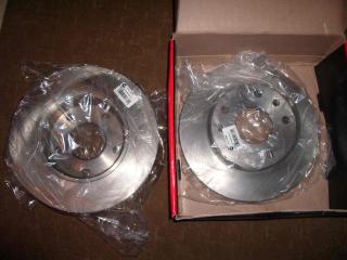

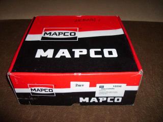

На прошлой неделе поставил диски MAPCO (15598) - 811 руб. за шт. Колодки MDB1972 Mintex - 860 руб., фото выкладывал выше.
Они не вентилируемые?
Поделиться872010-02-23 10:12:13
KVK
до 2000 г. они на всех не вентилируемые
Поделиться882010-02-23 20:08:02
Да, не вентилируемые.
Поделиться892010-02-23 22:40:14
Понял.
Поделиться902010-03-14 19:55:16
А у меня вентилируемые.
Поделиться912010-03-16 18:54:59
Значит ставил сам вентилируемые?
