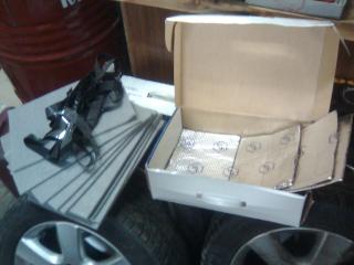

Остановил свой выбор на JBL.Сегодня ставил шумку,нашел готовый набор(800 руб.),комплект на две двери,к сожалению фотоотчет не прилагаю,сел мобильник.. :angry: ,но комплект шумки успел сфоткать..вот он..
что это за набор такой?  800 р. на две двери или на одну?
В центре шумоизоляции мне предложили такой.Он идет на две двери.Но на практике,на задние двери мне как раз хватило комплекта,а на передние еще комплект докупал.На станции сказали вибропласт клеить 70-80%,но я клеил 100%.Вчера закончил передние двери "шумить",звук конечно-сказка!Доволен!!!

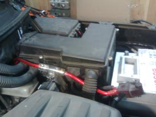

Ну,вроде бы закончил эту эпопею. :hobo: Вот что получилось:Голова:Prology_MDN-1430T;Спереди JBL GTO-608C ; На зад поставил JBL GTO-6508C и усь Blaupunkt GTA 475.Все двери зашумил,кроме задней.Звуком оч доволен! :cool:

усилитель огромный какой!.. под сидение его была возможность поставить?
Хз,из всего,что мне предложили,он мне больше всех приглянулся. :blush: Под сидение по толщине не идет.Но меня и так особо не напрягает,я мешки с картошкой не вожу.))

и скильки жо сей девайс потребляет напруги(судя по силовому кабелю не кисло)? а с геной что, старый оставил или мощнее установил?
А причем тут гена? Гена только аккумулятор заряжает и потребителей обслуживает.
Никакого гены у нас не хватит, чтобы питать нормальный усь.
Усь все равно будет тянуть все с батарейки.
Провод ставят потолще чтобы не было провалов напряжения на звуковых пиках.
Так что он стоит с большим запасом и не отражает реального потребления уся.
Я меня стоит аккумулятор на 95 А.ч, два усилителя.
Планирую третий ставить. И гены прекрасно хватает
