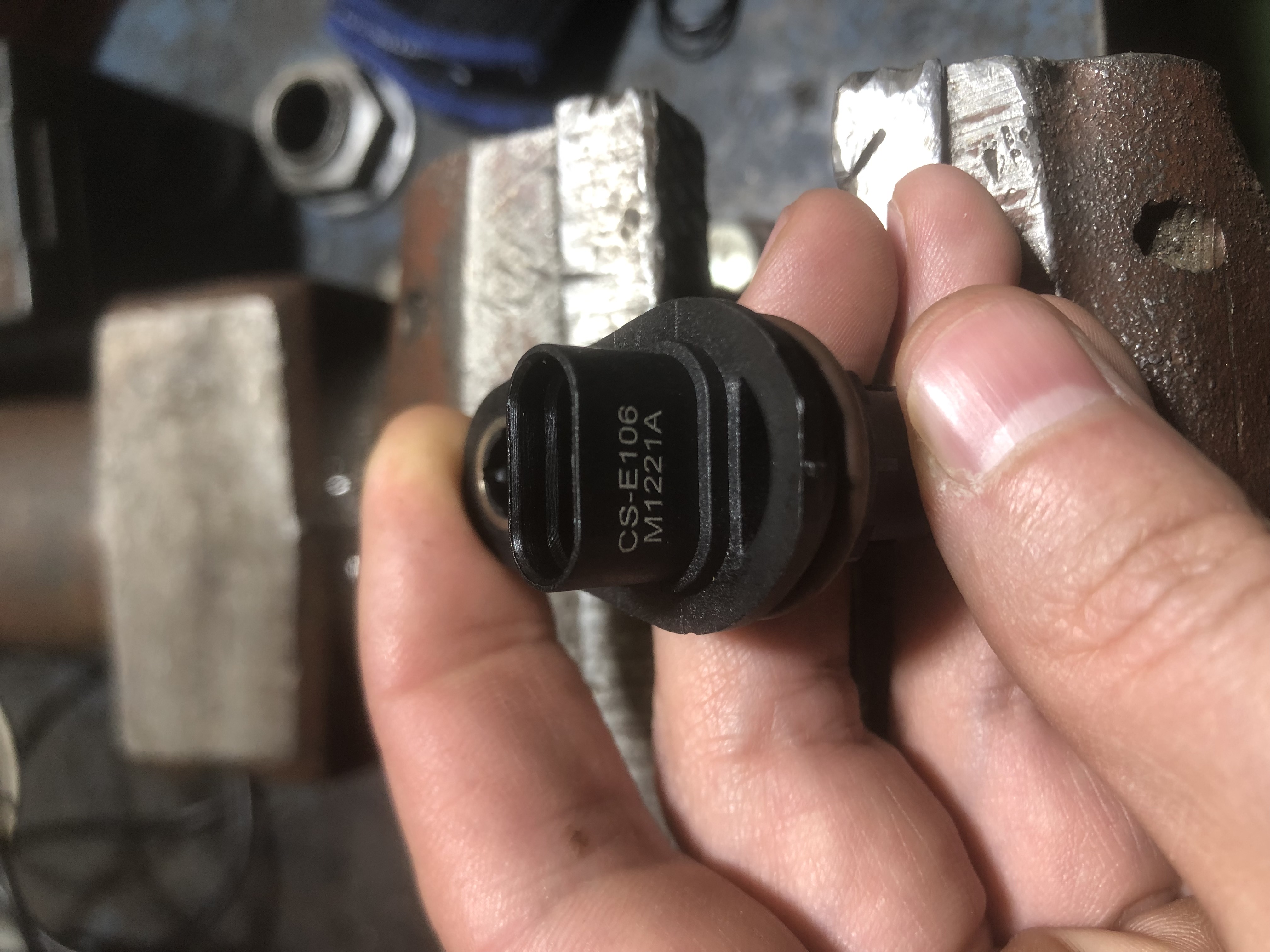

https://upforme.ru/uploads/0000/d3/70/7981/t742703.jpg
Всем добрый день! Может кто нибудь помочь с распиновкой датчика ДПРВ, двигатель 2.5 v6? Датчик Mobiletron cs-e106.
136
Можно еще вопрос, ставлю на двигатель 2.5 v6 газелевский ДПРВ 036.3847 двигатель заводится и работает пока не заглушишь. Как только заглушил больше не заведешь, нет искры на свечах. Разбираю ДПРВ перегорает микросхема Холла. Никто не сталкивался?

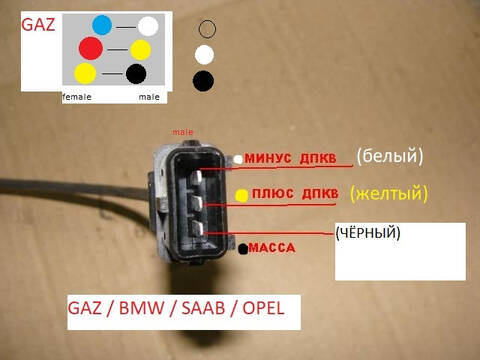

Это?
https://upforme.ru/uploads/0000/d3/70/4918/t34982.jpg
138
Нет, распиновку газелевского я знаю. Интересует распиновка на самом датчике и именно Mobiletron cs-e106.
139
Судя по картинке они одинаковые. :dontknow: Где то обсуждалось,что ЭБУ Сименс,не "дружит" с газелевскими датчиками.
