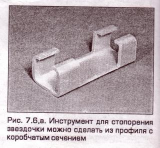

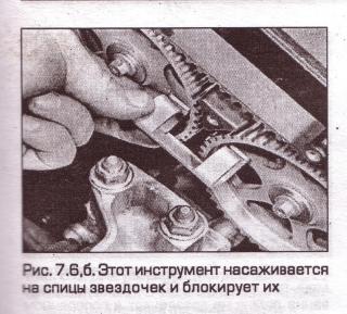

Haynes ещё даёт вариант стопора из трубы квадратного профиля - тоже, вроде, ничего так стопор.
Из холодной сварки - мне кажется, проще сделать. И держит р-д валы отлично, и поцарапать звезды тяжело.

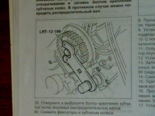

Не помню где видел. Кусок квадратного профиля, с вырезанной одной гранью. Получается П- образная скоба. Даже размеры были указаны. Может даже в руководстве по эксплуатации. Но руководство в гараже. У кого есть, посмотрите.
Как-то так...
https://i.ibb.co/N6Yby897/24547-1.jpg
Отредактировано Dimon Popoff (2010-01-31 18:26:50)
Что-то картинки плохо крепятся
Не получается в одно сообщение несколько картинок запихнуть
https://i.ibb.co/8LCqpWYM/24549-1.jpg

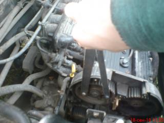

В процессе тяжких раздумий о ремонте моего аппарата пришла в голову идея как просто и недорого крепить шестерни распредвалов при замене ремня ГРМ.
Выношу на общее обозрение, и так сказать критику. Жаль сам не скоро доберусь до Фрила, может кто раньше будет менять и опробует сей способ.
Ну суть идеи видно на рисунке. Двумя широкими пластиковыми хомутами стянуть шестерни, и будет счастье.
Как считаете?

В процессе тяжких раздумий о ремонте моего аппарата пришла в голову идея как просто и недорого крепить шестерни распредвалов при замене ремня ГРМ.Выношу на общее обозрение, и так сказать критику. Жаль сам не скоро доберусь до Фрила, может кто раньше будет менять и опробует сей способ.
            Ну суть идеи видно на рисунке. Двумя широкими пластиковыми хомутами стянуть шестерни, и будет счастье. Как считаете?
Если ток хомуты ставить крест на крест)) и хомуты берите чёрного цвета размер ~5мм на 35см.
они более эластичные.
И самое главное не используйте хомуты при низких температурах!!!!!
ага  :yep:  , но мне кажется не в эти отверстия, а в следующие чтоб крестик получился под 90*
