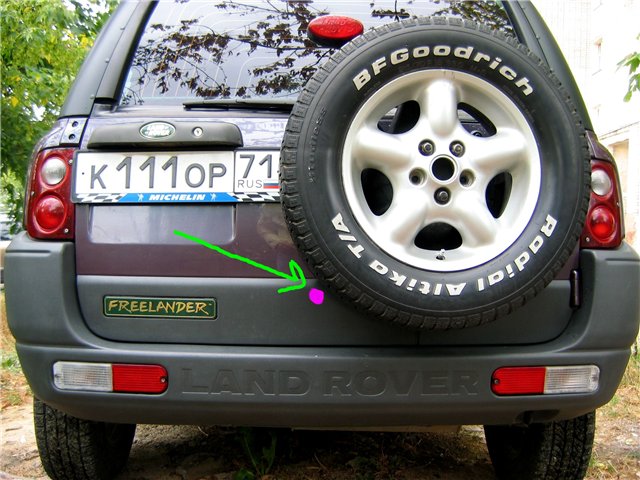

фото старое , тогда камера еще не стояла , поэтому отметил ее нынешнее расположение маркером.
  меня устраивает-захватывает всю мертвую зону. очень доволен!
https://i.ibb.co/w2gLTsD/d96279734cb0.jpg
Фото посмотрел,спасибо.Буду определяться с выбором модели камеры.
Советую взять пластилин и сажать на него камеру, естественно не навсегда , а для теста обзорности , прилепил и в салон-смотреть результат, нашел удобную для себя точку обзора-крепи наглухо.

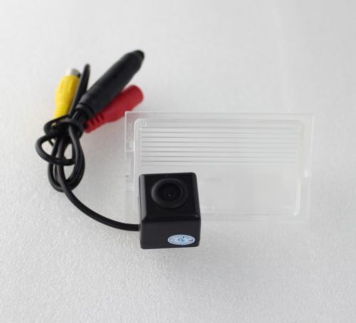

Заказал вот такую
https://i.ibb.co/Fk9FLsc6/NQO1k.jpg
написано что для фрилендера. Приедет, примерим.
