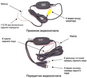

Подскажите откуда можно взять (+) для активации режима камеры заднего хода на магнитоле? Камера передаёт сигнал по радио каналу, поэтому классическая схема переключения режима тут не применима(когда от фонаря заднего хода идёт провод на магнитолу).

1. Камера беспроводная.
2. Подключена к фонарю заднего хода.
3. Из приёмника сигнала(который подключен к ГУ) выходит провод питания, который должен запитываться только при включении заднего хода. Он не должен быть постоянно включен! Также (+) нужен для магнитолы, которая при подаче питания понимает что включился задний ход и нужно выключить радио и включить картинку с камеры. Третий раз повторяю свой вопрос, откуда взять (+) для запитывания приёмника сигнала и для команды магнитолы, кроме как тащить через весь салон из фонаря заднего хода?

Извини, не заметил фотку. Тем проще - в комплекте приёмник и передатчик. Тебе надо найти, откуда взять +12 при включении заднего хода. Искать в  разъёмах коробки нежелательно. Значит, самое простое, приёмник подключить постоянно, т.е. + подать от магнитолы. Проверь, на "реверс" появляется 12 вольт при включении магнитолы или нет. Можно ещё с  С7 (красный провод +12). На нём питание появляется только при повороте ключа. Ну а передатчик , т.е. камера - подключи параллельно лампочке заднего хода.
