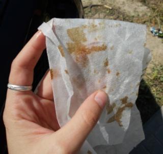

Поделиться422011-06-13 12:57:06
тут конечно плохо видно. но все же. масло должно быть таким?
Поделиться432011-06-13 13:05:06
А масло у тебя нормального цвета.
Судя по фото.
