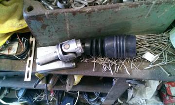

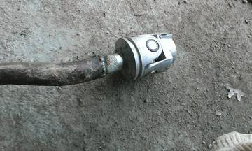

вчера сделал так же, переключени и вправду четенькие люфт вообще маленький, почти нету, привыкнул сразу же, работа заняла всего часа 4, по деньгам 400 рублей ну и терпение, если кому интересно пишите в ЛС расскажу по подробнее, а в кратце вот что получаеться
https://i.ibb.co/zTvx8mB9/Ul6Cx.jpg
https://i.ibb.co/zhFhw8mc/ks-Wx-E.jpg
https://i.ibb.co/pBGTTqqJ/3Toa8.jpg
сама кулиса
а вот переделка
https://i.ibb.co/DPdy75t6/6Jj-ZU.jpg
https://i.ibb.co/My28qjFF/NP6o1.jpg
вот, правда придеться немного попотеть с подгонами

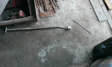

Всем привет
Сегодня при осмотре увидел, что "упала" тяга от рычага КПП на входе в КПП и бьет об подрамник. Причем болтается та часть, которая входит в коробку. В самой крестовинке вроде все цело. Подскажите пожалуйста это что-то обломалось в коробке или.....? При этом передачи включаются норм, люфт ручки конечно большой.
Отредактировано kletchatyi (2014-03-31 12:57:49)
Вот и у моего фрила такая ерунда началась((((
Снизу как-будто ведро с гайками дребезжит - всю ходовку с выхлопной пересмотрел - а это соединение перед коробкой рычага болтается - достало уже - буду делать))))

По такой же схеме себе вживил карданчик от калины.
Подгонять особо трудностей нет, советы последователям:
1) старую крестовину, родную, обрезать можно под корешок, калиновская входит внутрь нашей кулисы плотно. Подгонять можно по месту.
2) диаметр отверстия в калиновском карданчике больше, чем наш шток. Отверстие в штоке тоже больше, чем болт М8 в карданчике. Я развернул карданчик на 90 гр. и вкрутил болт уперев его в шток. Не знаю будет ли откручиваться, посмотрим. Интересно, как предшественники решали вопрос.
Ну вроде все, передачи включаются намного четче, надо привыкать, но к хорошему это быстро.

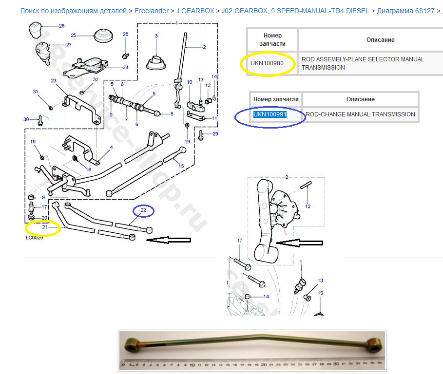

Я имел ввиду втулку которая должна ставиться в вилку рычага позиция №7 и крепится болтом позиция №29.
Этой втулки нет на этой схеме.
А на какой  она есть?
Руслан Уфа написал(а):
Подскажите номер втулки, которая здесь ставиться!
Не могу понять по схеме
Эта тяга крепится к коробке. Скорее всего втулку нужно смотреть не здесь, а в каталоге на коробку. Там стоит втулка, похожая на втулку амортизатора. Проще подобрать, чем платить бешеные деньги за оригинал. И что за проблема у тебя по этой втулке?
по коробке только вот это есть
http://sg.uploads.ru/t/WPc9a.gif

О какой крестовине речь?
Тяга от ручки КПП к штоку самой коробки,на конце крестовина и втулка одевается на шток.
Тут люди меняют её на карданчик от калины.
Разбирается за 30 сек. при помощи болгарки.  :flag: А вот дальше - у кого какая фантазия.
Например так:
http://s2.uploads.ru/t/RSmsZ.jpg
Пропил в доль карданчика нужно сделать?
Если люфт на штоке есть, то попробуй сделать.

Всем доброго дна. Нужна помощь. Стал выскакивать(соскакивать) рычаг(кулиса, штанга) передач с шарнира. Кто встречался с такой проблемой и как боролся?
UKN100991 UKN100980
http://upforme.ru/uploads/0000/d3/70/109/t51970.png
Штифт для кулисы (PA116221L) можно купить на Озоне.
Называется "Штифт цилиндрический пружинный 8x22 DIN 1481 ГОСТ 14229 93"
Подошёл, как родной.
Втулка кулисы №13 заменяется на FEBEST NSB-063
