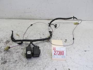

Весь установочный комплект YMQ000990 (артикул нашёл только недавно) идёт вне косы, отдельным жгутиком
https://i.ibb.co/Fqd7NhMK/TUb3R.jpg
в Экзисте новое 6 тыров, б/у на Ебее 2 тыра.

Mr BIN написал(а):
и вот там-то косяк и нашёлся - выгорела мамка одного
вскрой косу посмотри
буду менять - обязательно гляну  :yep:
