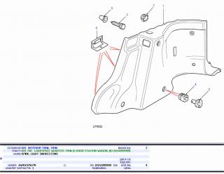

Обшивка двери крепится на клопах. Четыре самореза снизу, а далее - дёргать посильнее.

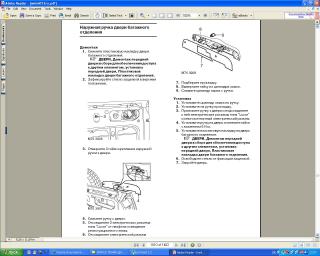

Вот еще - Ручка 5-ой двери

Не получилось.Ручку подсоединил,не фурычит замок.Буду теперь разбираться с электрикой. Для справки в нашем магазине LR новая ручка на заказ чуть больше 10 тысяч.
Прикрепил фотку,там стрелка чёрная, кто знает, что за шток.

Нет проблем. Ручка чинится легко! Но, не чинить термоклеем - он у меня жарким летом расплавился, и ручка опять оторвалась. Поправил по-новой, засверлив отверстия в ручке дальше, и теперь - никаких проблем!

Было. Закрепи на место микрик, что в ручке.
Оборванный болтик. Ставь новый.

Недавно была тоже проблема с пятой дверью,стекло приспускалось но дверь не открывалась.Чтобы открыть дверь пришлось снимать обивку на закрытой двери из салона.Самое сложное было подобраться к четырем саморезам внизу.Они расположены примерно под 45 градусов вниз от горизонтали-- Затем нижнюю обшивки нужно резко дернуть на себя ,чтобы вышли пистоны обшивки, и снять обшивку немного приподняв её вверх.После этого я сделал крючок из аллюминиевой проволоки диметром 3мм ,концы загнул под 90градусов друг к другу--Крючок вставил между корпусом электрозамка и пластиковой крышкой,немного повернув крючок верхней частью наружу двери накинул его на шток замка.-- Вид изнутри замка.-- Затем потянул крючок вниз, раздался характерный звук и дверь открылась.----

это не шток, это еще одно крепление ручки которое из нее собственно и вывалилось- вклеить и все дела.
