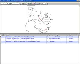

vladosus написал(а):
А для 2,5 какой бачок по каталогу?
По МИКРОКАТУ
https://i.ibb.co/3mgmc3bM/48882-1.jpg

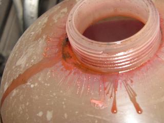

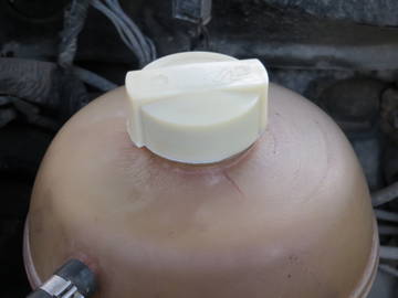

Подскажите, может являться причиной исчезновение ОЖ, через эти трещины?
Живые капли не в счет, это я фоткал после того как проехал 15км. Капли с крышки.
1л. Антифриза месяца на три.  Пробег в месяц около 1000 км.
https://i.ibb.co/jPCH150S/56356-1.jpg
https://i.ibb.co/FLNc3Kgq/56356-2.jpg
может являться причиной исчезновение ОЖ, через эти трещины? 1л. Антифриза месяца на три.
ИМХО: Нет. Есть какая-то еще причина.

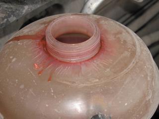

Бачок...Ссылка
Так у тя и бачок лопнул...
Если присмотреться, то похоже на то. Но, как ни странно, давление всё держит. И бачок и крышка. Проверял эл.пневмонасосом. И клапан срабатывает ровно на 1. Правда, если дать не постепенно давление, а сразу, то на где-то на 0,8.
