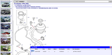

Ромка а че за датчик такой хитрый поступления ОЖ :question:
может и у меня такой?
166
sereg@ написал(а):
Бачок такой же, и трещины тоже вокруг горловины появляются.
Номер 12...
https://i.ibb.co/Pvhz72Tc/4DJLc.png

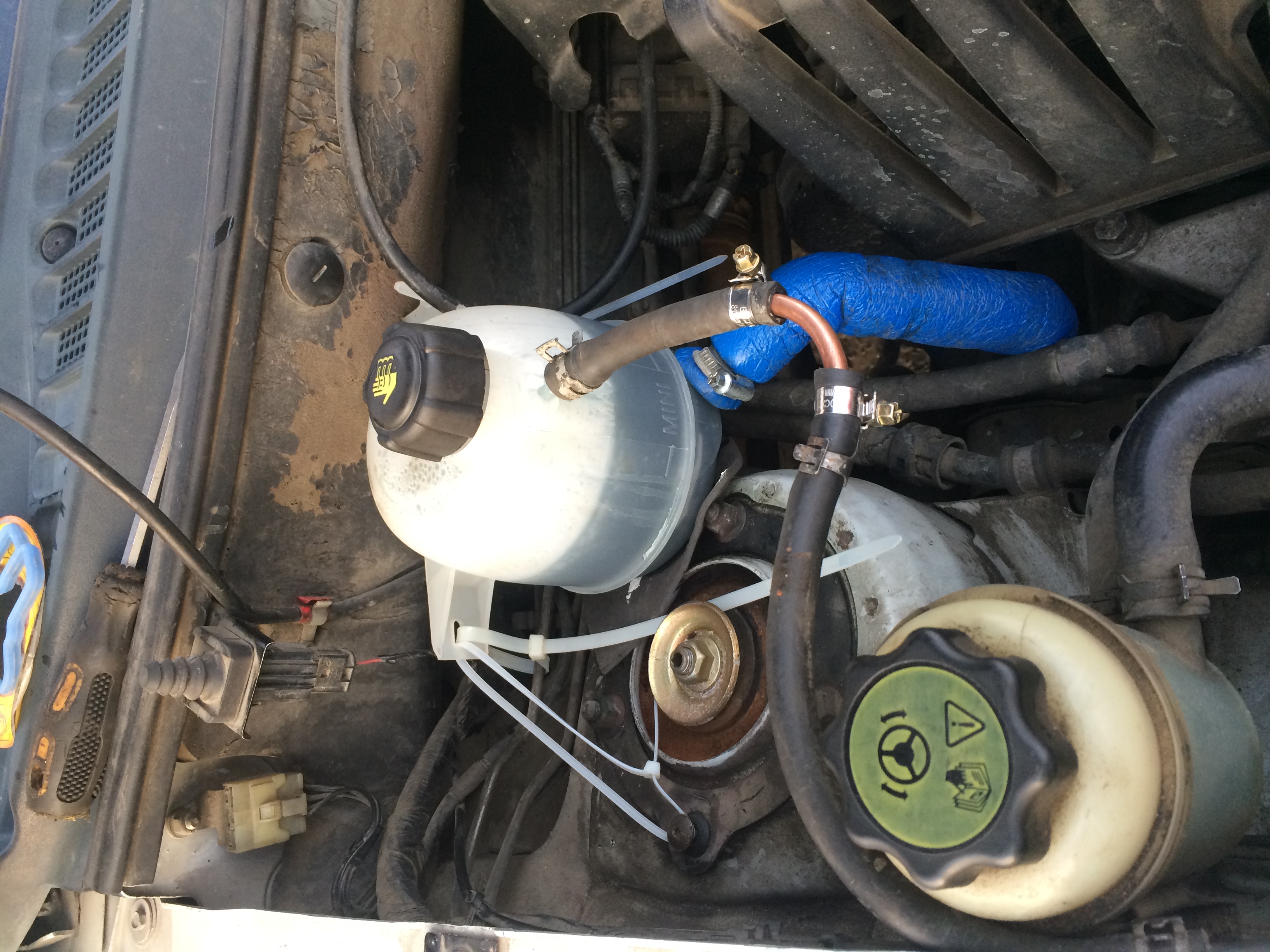

https://i.ibb.co/nNDvyMXw/47MAT.jpg  https://i.ibb.co/N6RjXpsK/r1Oj-F.jpg
170
Лех, от чего бачок оторвал?
171
Alex01 написал(а):
Теперь тестирование.По месту неплохо встал.
172
Машинка была на разборе думал В3 passat а оказалась jetta
Крышка в капот не упирается антифриза влезет поболе
Я доволен а то как пишут не хватает на 3 месяца :cool:

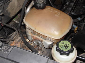

Появились подтеки антифриза на расширительном бачке.
вчера заехав в гараж и увидел следы антифриза на правом крыле, открываю капот и ...... Антифриз давило через крышку.
сегодня поставил новый бачок (ориг.)  а крышку старую.
Поехал на дачу 11 км. только приехал, закрываю машину и слышу БАХ!!!!!!!
Открываю капот, картина РЕПИНА ПРИПЛЫЛИ. Бачок по шву разорвало o.O НОВЫЙ!!!!!!
я так понимаю у меня накрылась крышка бочка?
Или причина в другом?......
Надо ехать обратно домой. Ставлю старый бачок и крышку до конца не закрутил. До гаража доехал, антифриз не поднимался.
http://sg.uploads.ru/t/Fpq9S.jpg

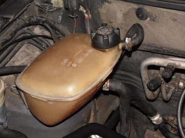

Посвящается всем, кто будет ставить бачок с пробкой от другой повозки.
После очередного треснувшего бачка поставил от WV topran.
http://s5.uploads.ru/t/W7j9e.jpg
Работало все с с осени норм.
И вот в очередном длинном перегоне на затяжном обгоне случился гейзер под капотом.
Не выдержал верхний патрубок радиатора.
http://s7.uploads.ru/t/XBLYr.jpg
Паром вышибло датчик температуры наружного воздуха из гофры перед дросселем, мотор хватанул пара из подкапотного и заглох. Вообщем то это спасло мотор. За рулём был наездник и не факт, что вовремя бы заметил и не вскипятил мотор.
Поставил патрубок турецкий с быстросьемами и вернул новый штатный бачок с проверенной крышкой.
Как выяснил, стоявший не оригинал от WV на продув открывал клапан на 1.8 кг/см. Падла...
Отредактировано next (2019-12-23 16:23:57)
