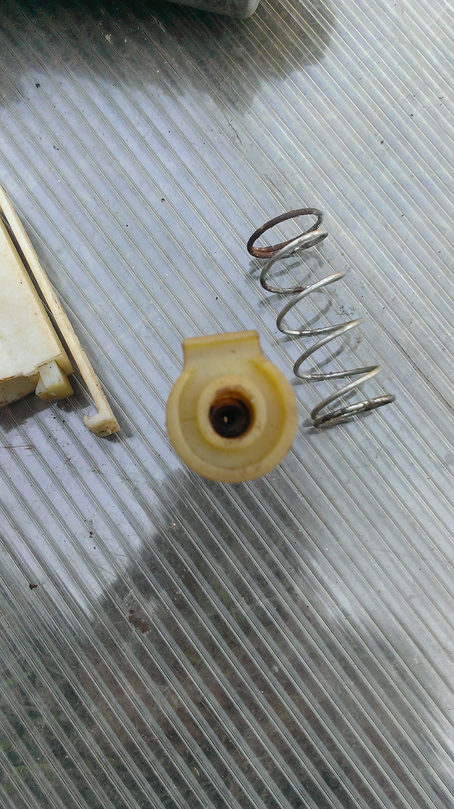

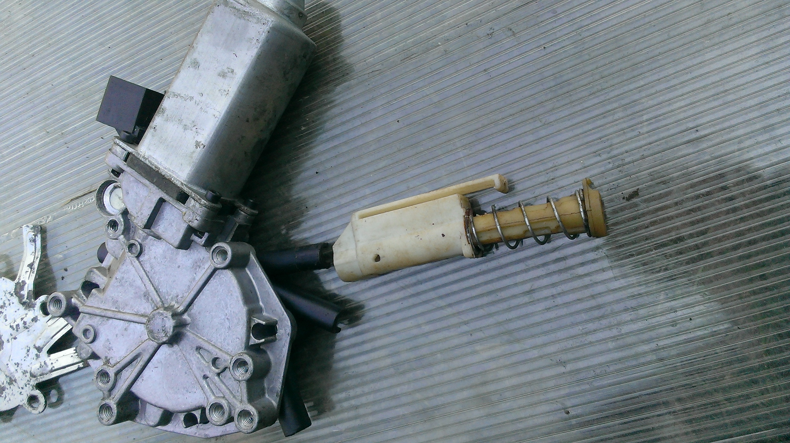

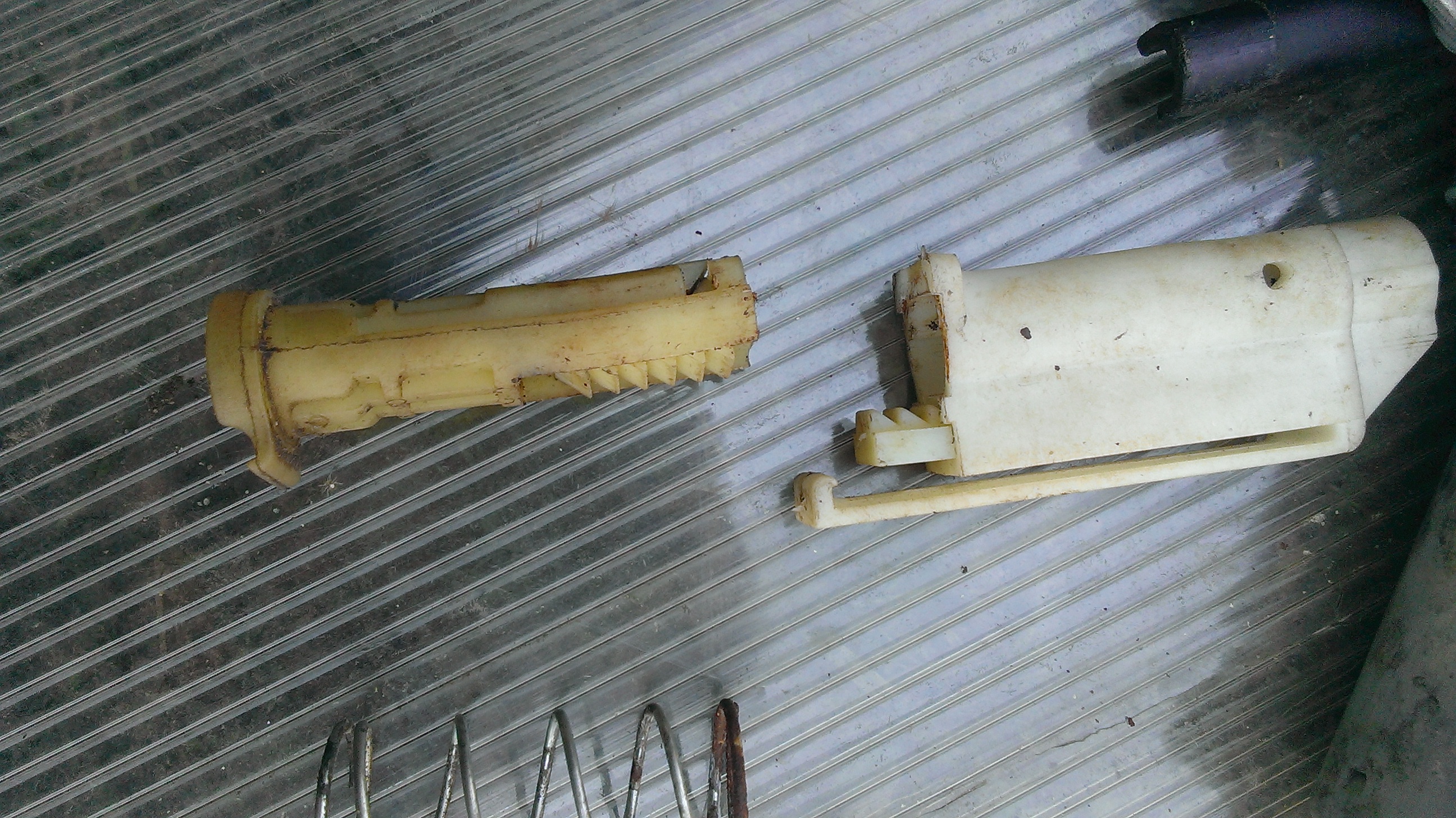

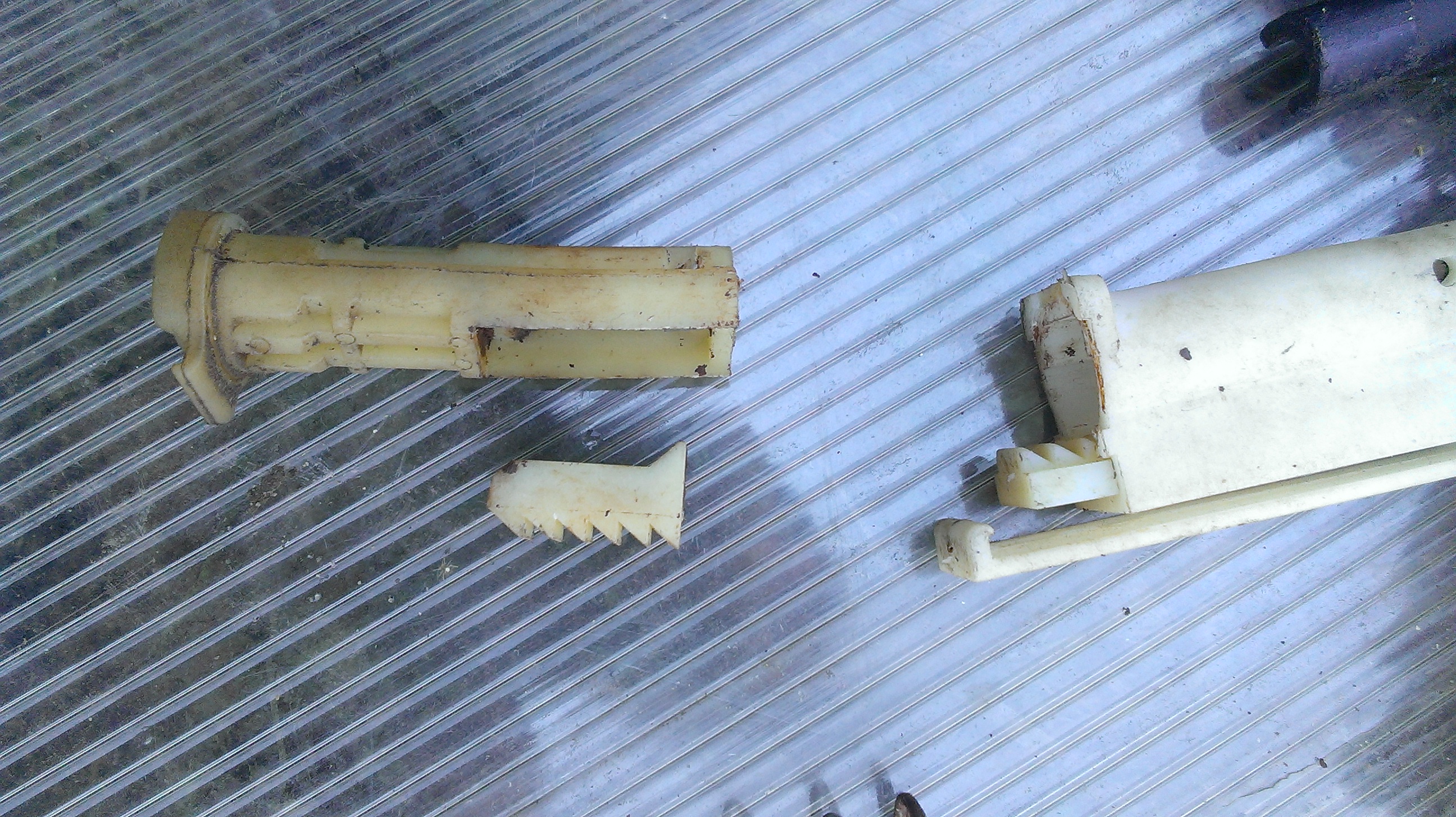

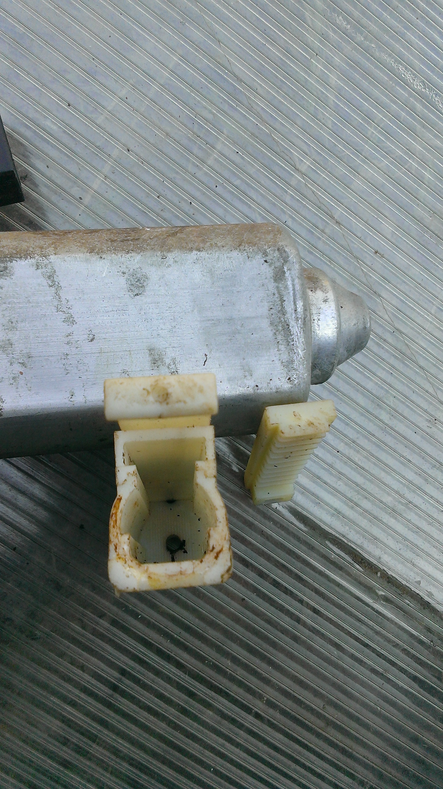

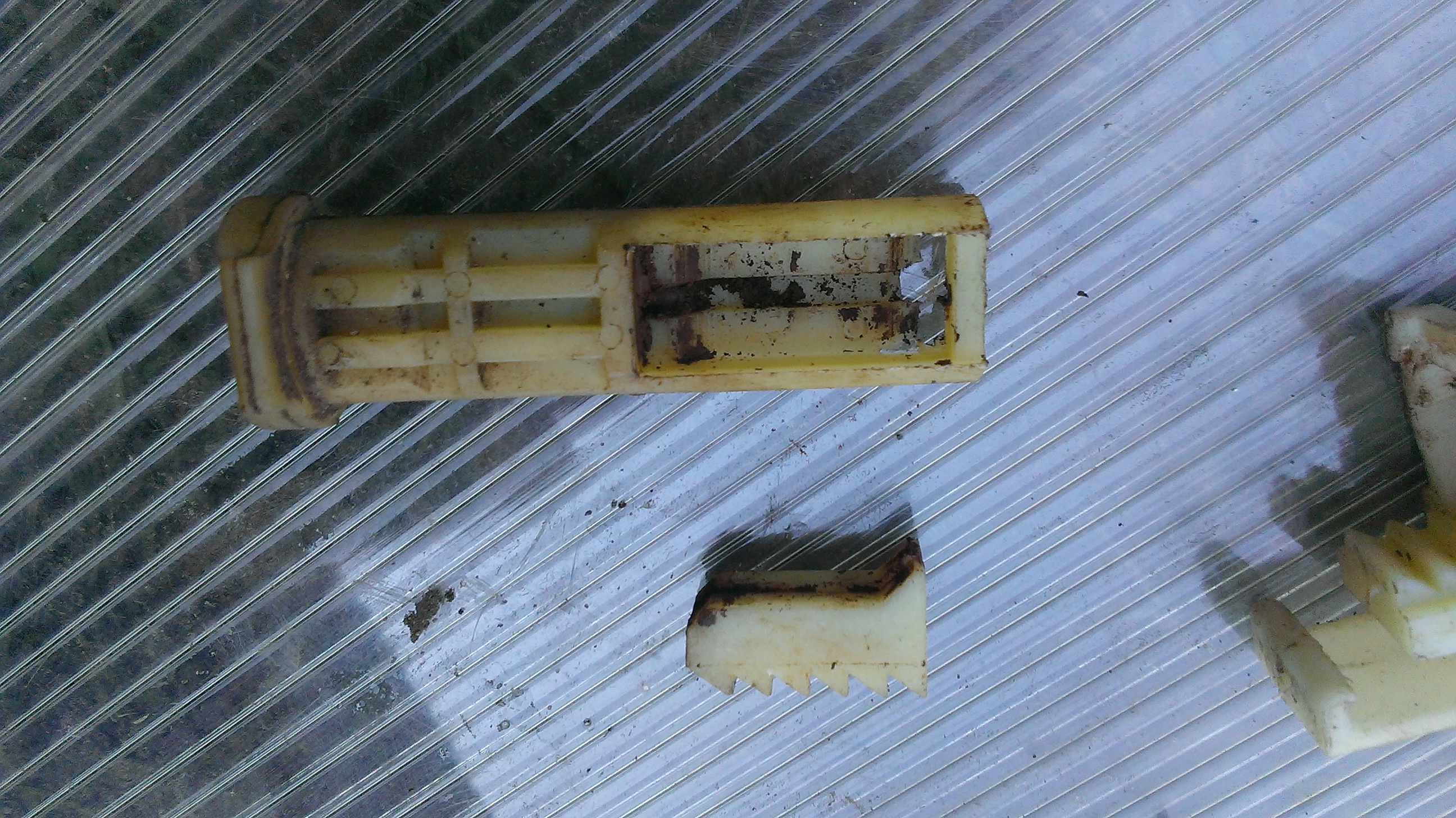

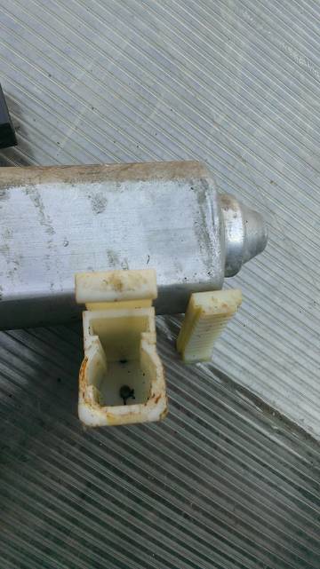

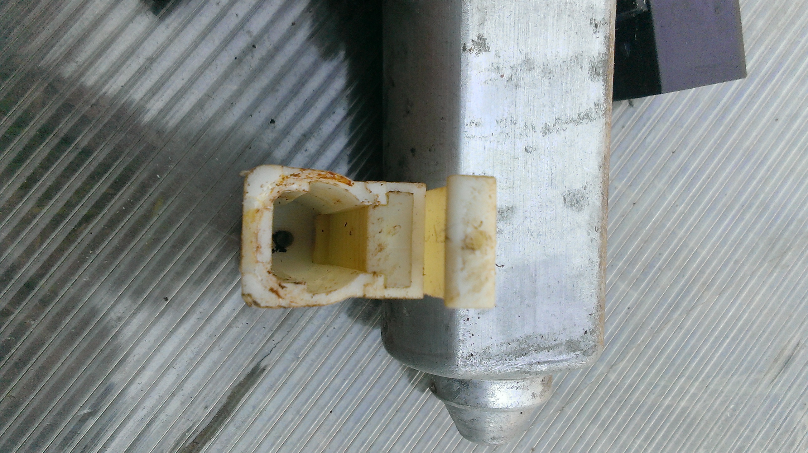

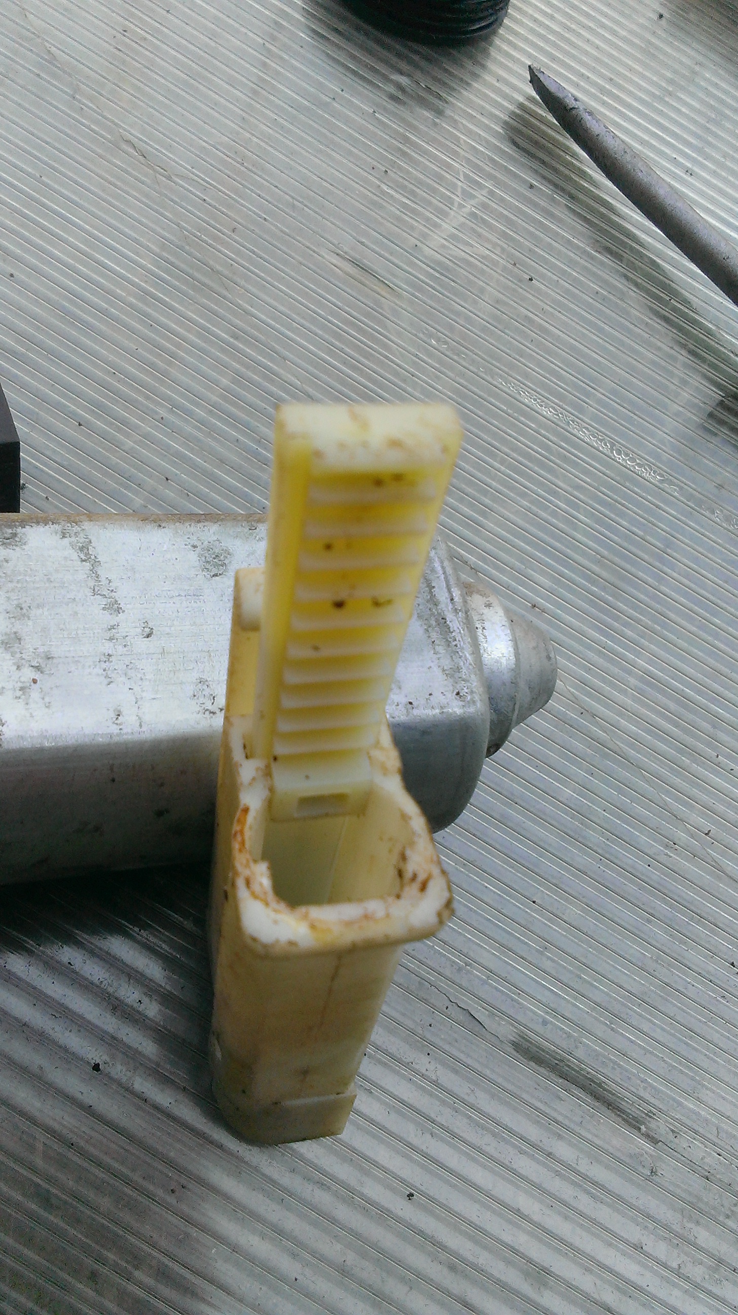

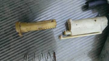

Всем привет! Зимой зажевало тросик в задней двери, наконец дошли руки разобраться с этой бедой. Заказал на алиэкспрессе комплект тросиков, разобрал дверь, снял стеклоподъемник, убрал старые запутавшиеся тросики - поставил новые. Кстати, к моему удивлению длина тросиков подошла без всяких подгонок. Собрал все обратно по инструкции. Скинул клемму аккумулятора - прикрутил обратно, стекло ушло вниз, с кнопки в салоне поднял стекло до верха до упора и все, оно осталось в верхнем положении. Проверил что дверь открывается закрывается несколько раз.
Еще выкладываю фото внутрянки натяжителя, кто-то спрашивал как он устроен:
http://upforme.ru/uploads/0000/d3/70/5069/t334480.jpghttp://upforme.ru/uploads/0000/d3/70/5069/t397340.jpg
http://upforme.ru/uploads/0000/d3/70/5069/t98998.jpghttp://upforme.ru/uploads/0000/d3/70/5069/t453812.jpg
http://upforme.ru/uploads/0000/d3/70/5069/t651001.jpghttp://upforme.ru/uploads/0000/d3/70/5069/t23141.jpghttp://upforme.ru/uploads/0000/d3/70/5069/t716732.jpghttp://upforme.ru/uploads/0000/d3/70/5069/t103234.jpghttp://upforme.ru/uploads/0000/d3/70/5069/t926302.jpg
http://upforme.ru/uploads/0000/d3/70/5069/t189440.jpg
