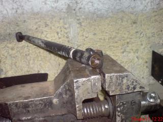

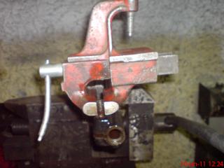

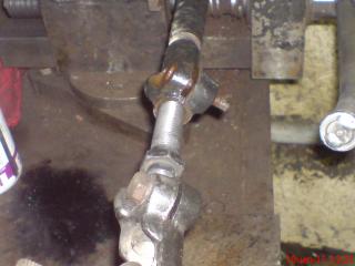

Недавно у меня начался небольшой стук впереди,то есть тонет.Подумал,что наконечник или шаровая начинают о себе давать знать.Ну думаю,поезжу пока потом заменю,но со временем стук усилился и стал довольно громким.Загнал машинку на яму,стал проверять шаровые-ничего,все норм,проверяю правый наконечник-тоже.Добрался до левого и увидел такую картину,болт который затягивает в рулевой тяге регулировочный винт сломан,и этот винт у меня болтается очччень сильно.Я так понял что это результат последней поездки на геометрию,этот слесарь,по ходу,мне его сломал,когда закручивал и ничего не сказал,гад.Пришлось откручивать тягу и выкручивать остатки болта. :dontknow:
https://i.ibb.co/39mJFGrz/51566-1.jpg
https://i.ibb.co/1ft45sdd/51566-2.jpg
https://i.ibb.co/dhYnkbc/51566-3.jpg
https://i.ibb.co/4Z10RczP/51566-4.jpg
Подобрал болт с подходящей резьбой(М8 шаг 1)и собрал все обратно.Больше стуков нет.Вот так,все надо проверять после этих сервисов самому.

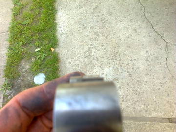

снял этот повзун.
https://i.ibb.co/Q7k5rPGc/SLg-J9.jpg
https://i.ibb.co/gMhxzGYm/d-PCgn.jpg
Завтра узнаю, что по чем. Вроде видна изношенность пластика.
Я под пластик подкладывал пластинку из старого набора плоских щупов.удобно померил толщину сколько нужно до плотного сопряжения и подрезав щуп по месту. Подложил. И потом ещё желательно нанести литол на паз рейки. Так как на цивике у меня и не только у меня данное место иногда скрипела на кочках так, как буд-то резинка в руле какая-то скрипит. Удачи.
