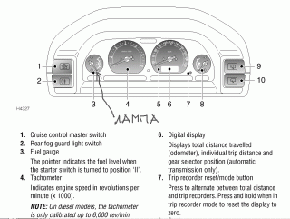

У кого как, а у меня "попрошайка" присутствует, там же где и прибор уровня топлива.
А лампа ручника загорелась - оказалось упал уровень тормозухи. Долил - погасла.
Ну, звiняйте, хлопцi! http://kolobok.us/smiles/standart/pardon.gif
2 chukmas: странно это все...а какого года твоя машина и что за комплектация?
год вижу...и как выглядит лампочка топлива в каком она месте стоит конкретно?(может перегоревшие просто у нас :(( )
С 2001 года ее начали ставить.

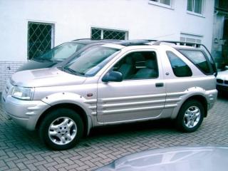

Машинка декабрь 2001. 3 двери, hard top.

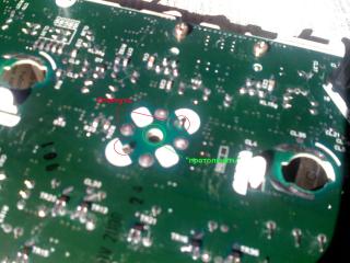

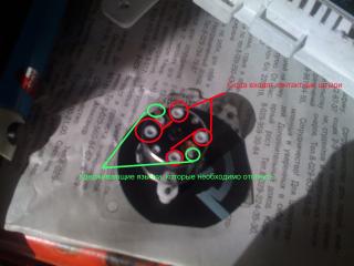

Сегодня закончил эпопею с диодами на панельке, все перепаял и поставил на место!
Выпаявать показометры НЕ НАДО!!!! Все предельно просто: надо просто огогнуть усики (по 2 на каждом показометре) и "выдавить" его. Он "насаживается" на 4- контактных штырка, которые собсна и впаяны. См. фото для справки и все станет поянтно. Поэтому собна работы максимум на час. :) Слава англиЦким инженерам!!!!! Приятно удивили на этот раз!!!  :flag:
Все поправил, теперь катаюсь с "новогодней" елкой на панельке.... надо предохранители повыдерать, пока не пофиксаю АБС :) Зато правду показывает - приятно!
