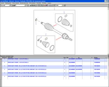

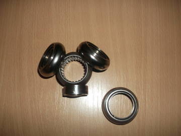

Подскажите отдельно эту запчасть можно заказать или привод в сборе,может кто знает номерhttps://i.ibb.co/JwR9yMpp/f-Lau6.jpg
Правый внутренний.
misha.tzaref написал(а):
Правый внутренний.
Правый внутренний.
ищи тут..может и встанет
Я так понял отдельно этой штуки нет?
по МИКРОКАТУ нет
МИр не без добрых людей!
в первой цитате речь идет о трипоиде для 1.8 (37,1 х 32 зуба)
на твоем фото 26 зубов
Если сохранил трипоид, сделай пожалуйста замеры диаметра ролика и общий диаметр!

Сегодня поставил трипод. FEBEST 2716-s80t   подошёл как родной.правый передний. Нашёл в ветке /таблица взаимозаменяемости железо ( красноярец) /
