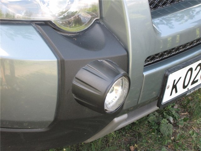

Озадачился вопросом противотуманок. Где то читал, что на первых Фреландерах,  даже в списке дополнительного оборудования не было противотуманок!
Но.... Видел один Фрил в Риге у которого противотуманки встроены в бампер ( как на фото ) . Вопрос.... Можно ли где то достать такие же???

Продаются. Ищи.
Ставить то их легко, а вот подключать - гиморно. Т.к. они будут управляться центральным компом - надо в нём включать эту функцию тест-буком.
Или, конечно, можно поставить и просто через релюшку отдельной кнопкой.
http://cgi.ebay.com/ebaymotors/Land-Rov … ccessories
вот здесь много вариантов
http://landroverspb.ru/see.php?view=2&a … mp;type=21

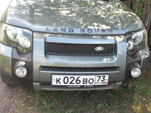

Вот так они смотрятся
https://i.ibb.co/KzWWZWB1/26202-1.jpg

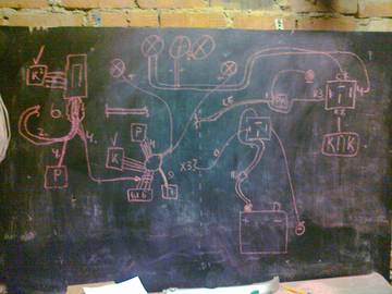

Вчера пошёл один, пересмотрел всю схему, всё нарисовал на доске. https://i.ibb.co/vx9zv5cM/L1h-RY.jpg Пытался врубится куда и зачем "течёт эл-во", но обилие неизвестных релюх и проводов более 2-х в связке, меня останавливали от логических выводов. Каково же моё было удивление, когда всё заработало :idea: , ага  :| , само...  :sceptic: Вынул и вставил фишку в блоке предохранителей куда все проводки от туманок идут...  :suspicious:
:cool: Валеру Тихомирова ента схемка улыбнет... :crazyfun:
НиQуя не понял... :dontknow:
+1 за
всё нарисовал на доске.  Пытался врубится куда и зачем "течёт эл-во"
и
- шо за пунктир вертикальный в середине доски?
- шо за ХЗ? , расшифровку...
НиQуя не понял...
Такая-же хрень...  :yep:  %-)
Всё, работает... решение вопроса тута - Стартер
НиQуя не понял...
Яж для себя :) Не электрик и не инженер, рисовать только мелком на доске умею  8-)
Отделяет подкапотное пространство от салона.
Ну, это в расшифровке не нуждается... я просто не понял куда оно идёт :( Писал вот это про него -
один "-" от массы и проводок уходящий глубоко в приборную панель
