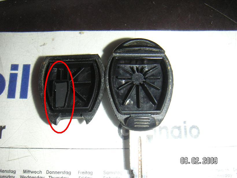

Для меня разница вот в чём
увеличить
Ну у меня такой. И плюс еще брелок сигнализации.
