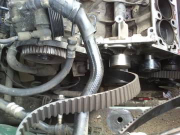

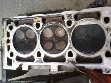

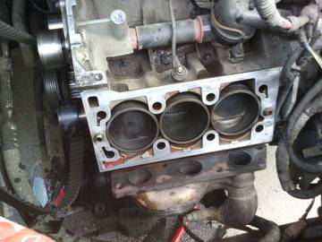

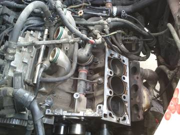

фигня...вот,сегодня занялся...https://i.ibb.co/5X1KqtSv/dex-M7.jpg
https://i.ibb.co/Jjm0dJYp/jx7U1.jpg
https://i.ibb.co/nMKjs7Tb/JSNej.jpg
а вот и грм
https://i.ibb.co/PvgcRJsC/aum-Dn.jpg
alex79, ты ж год назад в него лазил, теперь то чего полез?
Пятый целиндр антифриз кушал...
а как ты будешь плоскость по блоку выводить?
Судя по фотке головки у тебя 3 пьёт антифриз (клапана красные и как бы "пропаренные"), а в 5  плохо сгорает топливо, может компрессия низкая или свечка барахло - выпускные клапана чёрные. Цилиндр, в который попадает ОЖ, всегда чище всех.

Товарищ, который писал статью, явно кручёный сервисмэн - у них вообще "самому делать ничего нельзя", только к нам, в сервис, с пачкой бабла. Ну представь - прогорел клапан, пробило прокладку и т.д. и что.... Весь движок в разборку? Даже гильзы не вклеены, просто лежат в посадочном месте. Снял головку, а они, как резиновые, взяли и выпрыгнули? С какого перепуга антифриз должен протекать под гильзу, "протаптывать дорожку" - он слит, нету там его. А вот то, что гильзы надо зафиксировать и коленвал не крутить - это ДА, 100% истины. В процессе работы движка гильза притирается к посадочному месту и любое смещение может вызвать течь антифриза. Новая прокладка прижмёт гильзы как и были (при соблюдении правила затяжки болтов).
антифриз тек именно в 5-ом,выкручивал несколько раз свечу - она была мокрой,на выпускном видны были подтеки и по прокладке видно...+ вечные пропуски зажигания.черный он потому что свеча умерла и смесь вообще не горела,т.е. ехал на 5-ти цилиндрах...
:dontknow: проехал 55 т.миль...может прокладко га...но...ставил ахусу,другую в молдавии найти не смог.
а началось все с замены термостата зимой еще...он тек в развал,я его заменил,антифриз под давление ,не имея другого выхода,попер через прокладку.а может это просто совпадение :dontknow:
Ну тогда в пятый не просто попадало, а лило. А почему в третьем всё красное? Сверху, в зоне прилегания прокладки, где чёрное, есть след протечки, немного, но есть. Голову фрезеровать надо однозначно. Я недавно делал свой, ставил прокладки Victor Reinz - относительно недорогие и очень достойное качество, жаль, что у вас напряг с запчастями. Ну ладно, удачи !!!
спасибо!напряга никокого - я в москве.тоже рейнц поставил,вчера...голову поставил другую,промерял ее как мог на прогиб - вроде все ок.
а третий не троил,свеча в норме...
буду вскрывать голову,смотреть на наличие трещин под клапанами...
кстати,5-ю свечу так засрало что не могу ее выкрутить,прийдется отмакивать.
