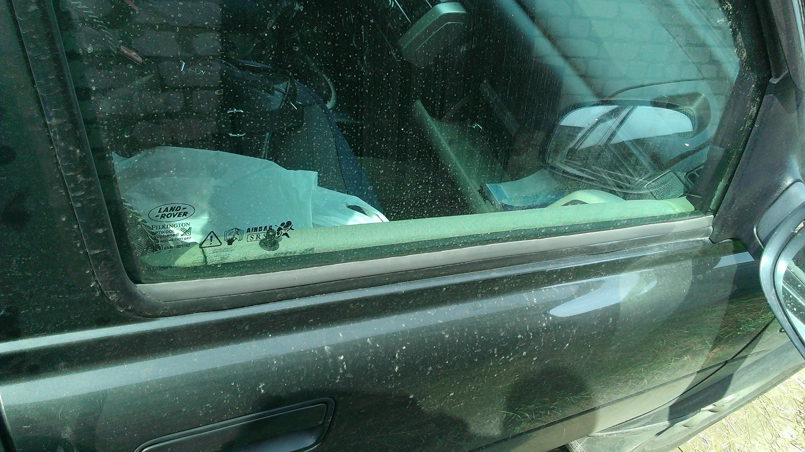

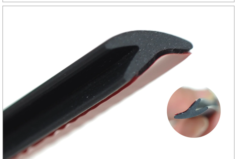

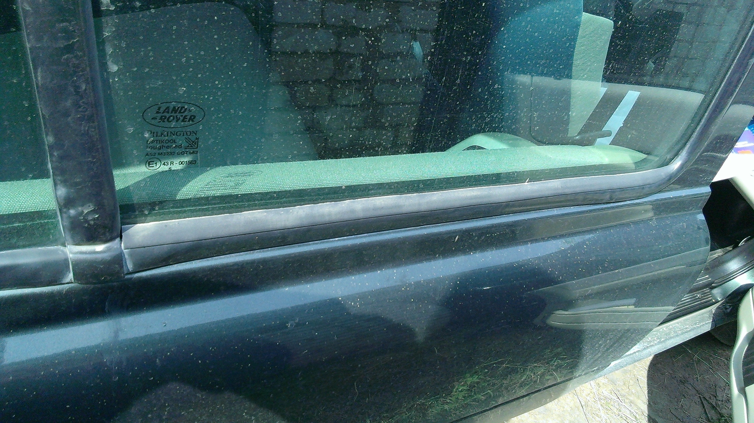

Всем привет! Решил поэкспериментировать с колхозом уплотнения стекол дверей (той части куда опускается стекло). Для этого приобрел уплотнитель на алиэкспрессе:
http://upforme.ru/uploads/0000/d3/70/5069/t171260.png
Подрезал у уплотнителя немного ту часть где клейкая основа, чтобы плотнее прилегал к стеклу, и собственно наклеил.
http://upforme.ru/uploads/0000/d3/70/5069/t617138.jpg http://upforme.ru/uploads/0000/d3/70/5069/t481912.jpg
Во время дождя вода хорошо скатывается, думаю внутрь стало попадать в разы меньше.

Ну пока 2 недели прошло с момента поклейки, полет нормальный. Клеил в солнечную погоду, посмотрим сколько продержится.
(Дополню, что при опускании стекла местами резинка немного внутрь подгибается, выправляется обратно если немного приподнять стекло. Думаю это говорит о том, что она довольно плотно прилегает к стеклу)  :)
