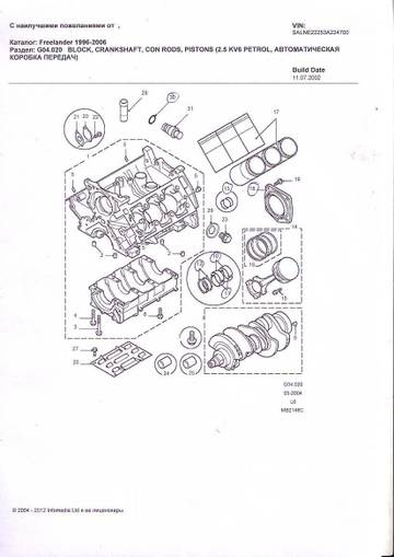

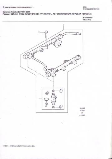

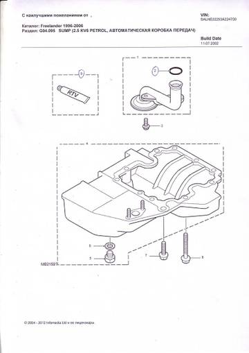

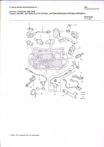

Всем доброго времени суток. На данный момент меня интересуют размеры некоторых уплотнителей. Кто,что может подсказать?! Или направить/послать )))) на 5 фото под № 30, на 4 фото № 4,5,6, на 3 фото № 11, на 2 фото № 2, на 1 фото № 5,8,11. С уважением, Иван. :flag:

все вышеперечисленное, кроме форсуночных колец-дополнительно к подсохшей резинке - можно поставить на полеуретановый герметик на старые резинки...и не париться
форсуночные маленькие кольца - от ТАЗ ика
Большие - намазать полеуретаном
я бы так сделал ДАЖЕ С НОВЫМИ КОЛЬЦАМИ...ибо Х З  -что ты туда засунешь, какого диаметра и ширины канавка для него...и какой диаметр у ентого заменителя в спокойном и установленным (растянутым) на рабочее место...?????
Иван, я тебе в личке ответил. d2ima прав, нефиг париться, ставь старые на герметик, если конечно не порваны. А резинки на катушках только с катушками зажигания - их и в existe нет. Чем старые не устраивают? Упс, не разглядел, это не катушка, а датчик распреда. Тем более - на герметик его и резинку.
