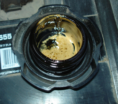

dolphin041
Подскажи как проявляется антифриз в масле, вот вода например эмульсией.
https://i.ibb.co/YFDg9vdc/krishka-ras-bachka.jpg
http://i057.radikal.ru/1001/85/723b5148ccac.jpg

Какой кошмар, смотрел такого нет.
Такое не сразу появляется, это запущенный случай.
У меня такая же история фотки мои на сайте,но я не отом,а вот что,год не мог определить причину ухода антифриза по литру в день .Двигун работал ровно,масло в норме и на вид нормальное.Вдруг в один прекрасный день откручиваю масленную пробку и вижу.....майонез.Думаю так антиф. помаленьку давило в масло,но так как он горячий да ещё с химическими примесями он растворялся в масле без последствий.Когда объём антифа увеличился появился майонез а на щупе (кофе с молоком)у меня так было.А главнвя причина в голове в камере сгорания была дырочка от туда давило газы в систему смазки.Окончательно определил только когда снял полуподдон,опресовал систему охолождения и с низу двигуна потёк струйкой антифриз.

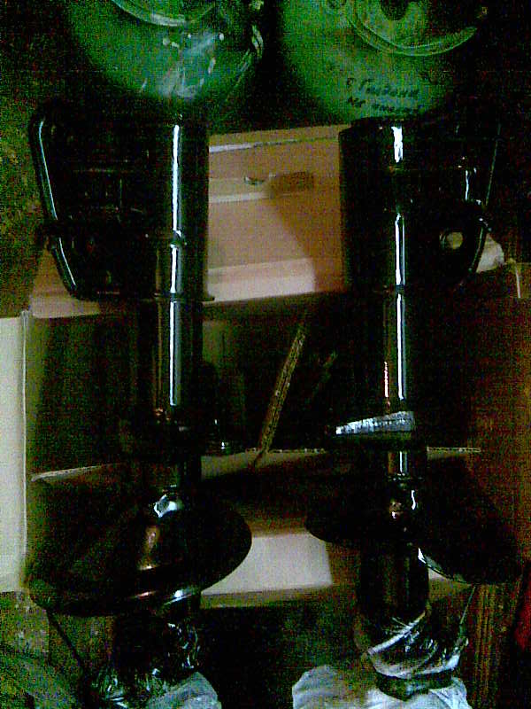

выяснил причину протечки - бочок расширителя в трещинах около пробки но не это главное он течет снизу по стойке амортизатора. проблема два я не могу найти его  SOS  :idea:
134
SOS
Здесь была фотка временного решения, сейчас куда-то делась, но смысл понятен. А родной можно и здесь заказать.
