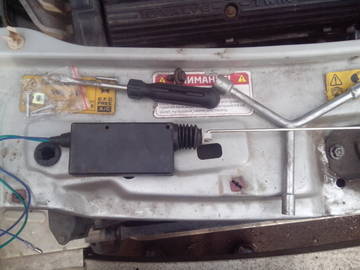

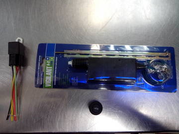

Для этой цели были закуплены следующие вещи:
1. Привод-активатор с усилием 10 кг.

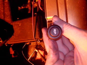

2. Кнопка открытия багажника от ВАЗ
3. Реле 4-х контактное
4. Колодка к реле
5. Провод монтажный.
6. Гофра декоративная для проводки.
https://i.ibb.co/sdHJLfCN/t0v-TG.jpg

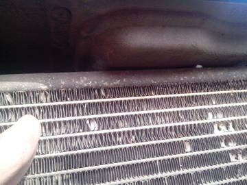

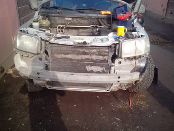

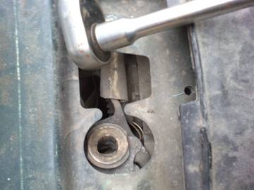

Компановка замка капота предусматривает снятие бампера для того что бы подобраться к нему. Это опечалило, но не отбила желание сделать задуманное.
https://i.ibb.co/KxXQvmPL/P0Zel.jpg

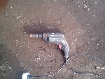

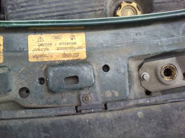

Нижняя часть замка прекрыта пластиком, который приклёпан к кузову, пришлось сверлить.
https://i.ibb.co/FLX2HkB1/To6RD.jpg
https://i.ibb.co/WNnDPbgC/MDOx-I.jpg

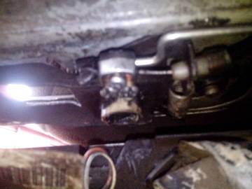

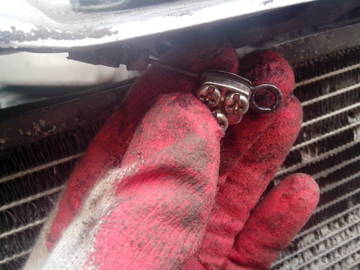

Далее на тросик одеваем соединительную муфту.
https://i.ibb.co/kg77BH0D/r-C75N.jpg
https://i.ibb.co/cSLfCsds/cx0Ym.jpg

https://i.ibb.co/MDpSMbc7/ZGzig.jpg
Долго искал место куда её поставить.... Нашлось очень даже удобное.
https://i.ibb.co/84Lp9h8w/0ob-M5.jpg

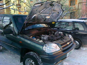

Михаил! надо тоже продумать установку а что за Привод-активатор с усилием 10 кг и еще продумать газовые упорыhttps://i.ibb.co/pBXvsFVg/5sl-UO.jpg
делал на шевик себе
Отредактировано dimon75 (2013-10-11 22:50:24)

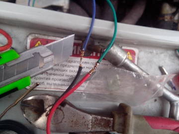

5кг активатора не хватит?
Точно не хватит.... 10-ка под усилием открывает.... Когда собирал пришлось немного пружину растянуть на замке....

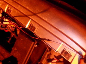

Решился повторить...правда без снятия бампера - у меня это гиморно...
https://i.ibb.co/sd6Yd8LQ/mas-Dn.jpg
https://i.ibb.co/KcJw3MFC/um0JH.jpg
https://i.ibb.co/rRwtbyN1/OS5Cu.jpg
https://i.ibb.co/DfByMTbb/xn5Vo.jpg
https://i.ibb.co/prWpzpW0/l-Paj-E.jpg
https://i.ibb.co/79L0gPB/2h-Pwe.jpg
https://i.ibb.co/6J7cQTqj/MRwzt.jpg
