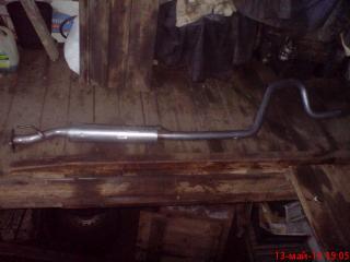

На днях приобрел в Exist.ru среднюю часть глушителя (ИМХО по демократичной цене):
Поделиться392010-05-14 09:47:09
Это за сколько?
Поделиться402010-05-14 09:49:35
Звиняй! Не разглядел
Я тоже купил за 51 евро. Уже поставил - езжу поблескиваю
