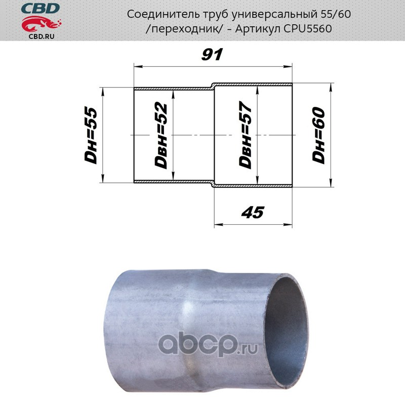

Начала гнить средняя часть и звенеть в резонаторе поэтому снова подверглась замене. Для перехода с 50мм (средняя часть 1,8) на 60мм (банка v6) решил использовать переходник (CBD CPU5560):
http://upforme.ru/uploads/0000/d3/70/5069/t999444.jpg

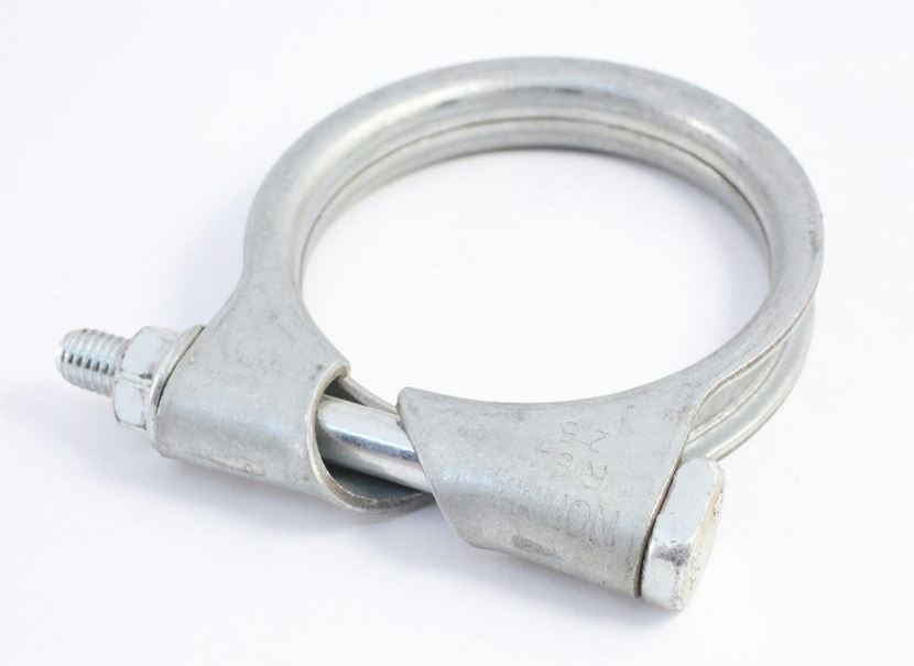

сделал прорези на узкой части чтобы можно было стянуть хомутом. Хомут заказал такой (Norma 01518941055):
http://upforme.ru/uploads/0000/d3/70/5069/t479950.jpg
Все собрал, стянул, полет отличный.
