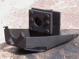

Внесу и свои 5 копеек:
Есть такие хомуты для крепления труб, продаются в любом сантехническом магазине. Вот я и один из них решил применить. Оптимально подошел для труб диаметром 25-30 мм. Плюс имеется штатная резиновая прокладка. Расстояние от плоскости кронштейна до нижнего края посадки в хомут было эмпирически выбрано в 50 мм, чтоб соблюсти относительную перпендикулярность (которая как известно уменьшает трение) ходу нажимной вилки. Работы - просверлить одно отверстие, минут на 15-20, зато без фрезерования, сварки, и проч. трудозатратных удовольствий:
[реклама вместо картинки] [реклама вместо картинки]
На фото видны еще доработки в виде приваренных в месте крепления кронштейна двух круглых выступов с проточками, но это ноу-хау было сделано еще до меня каким-то кулибиным. Видимо, после потери штатного фиксатора рабочего цилиндра, чтоб его обычным хомутом можно было притянуть. Что тоже видно на втором фото.
Действительно - самый простой вариант, не требующий никаких особых усилий, приспособ, станков и прочего!  :cool:

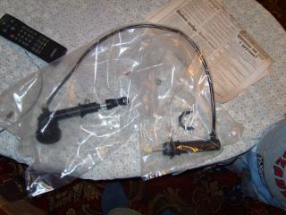

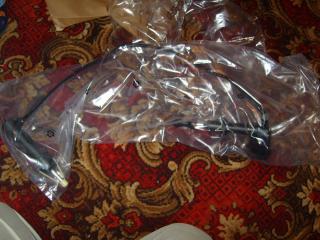

Вот сегодня получил посылку из Англии... Уря!!! :D
А там новенький привод сцепления... :jumping:
https://i.ibb.co/6fvp3Kw/16952-1.jpg
https://i.ibb.co/KxJtMLQZ/16952-2.jpg
https://i.ibb.co/XZf0rY25/16952-3.jpg
https://i.ibb.co/QvzCC9vy/16952-4.jpg
Ишь ты!  :cool:
Итого в рублях? ;)
Дык- 2800руб. с доставкой...
Вот и инвойс прилагается ....

прочитал всю тему и пошел смотреть - а что у меня там.оказалось все как у всех.посмотрев все предложенное выше сделал за полдня нечто среднее.верстак болгарка и св.аппарат.получилось вот так....какие будут мнения?
117
Получилось круто   :cool: , но нифига не видно  :rofl:
Делал кронштейн пару недель назад по методу Виталия.
Все просто и надежно... и работ по минимуму... Единственно промахнулся с винтом (поставил М8*45 с потайной головкой), не хватает 5 мм для лучшей перпендикулярности... Надо поменять на М8*50.
Кронштейн был в плачевном состоянии, но это была старая история, т.к. цилиндр был притянут хомутами.
http://s57.radikal.ru/i157/0910/ba/226740fb559bt.jpg
Фото плохое, трещины выделил...
Не тяни. А то дороже обойдётся...
Присоединяюсь...  :'(
