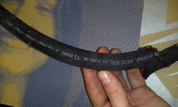

После аварийной остановки, были выявлены многие дефекты, среди прочего - шланг от радиатора кондиционера, который порвался.
вот он https://i.ibb.co.com/N09pVRQ/om32U.jpg

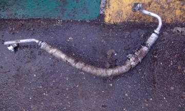

1.Снял защитную апплетку с шланга,( кусачками и ножовкой по металлу аккуратно снял зажимы на концах и вытащил шлаг) увидел что шланг... https://i.ibb.co.com/GQsyhQ6q/y-FDNe.jpg
https://i.ibb.co.com/99W8SV8F/SA5f2.jpg

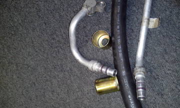

4.Покупаю запчасти https://i.ibb.co.com/cSF5s7Vv/l-Ys-EX.jpg
Шланг Galaxy G10 (1/2) 1 метр и Стакан стальной G10 -2 штуки - отдаю за это 490 рублей.
Вот что получилосьhttps://i.ibb.co.com/d0MMxqjS/Ucrm-B.jpg https://i.ibb.co.com/SXqgVBm9/qr-Gb-K.jpg-метр шланга, 2 стакана и 2 хрени))))))))
