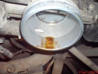

Кто-нибудь знает, откуда берется "это" в заслонке и чем сие грозит?
https://i.ibb.co/0p61Ygg7/32460-1.jpg
одна из причин - забивание системы вентиляции картера, грозит многими неожиданностями....
воспользуйся поиском, ключ. слова МАСЛО В ЗАСЛОНКЕ, на форуме обсуждалось
Т.е. чтобы очистить фильтры системы вентиляции картера нужно снять клапанную крышку? А если не снимая крышки впрыснуть какой-нибудь очиститель карбюратора? Этим можно навредить двигателю? И будет ли от этого толк? Извиняюсь за идиотские вопросы, я в этом ничего не понимаю.
Методом впрыска не получится. Я эту металлическую губку отмачивал в ацетоне - сутки плавала - отмокала...  :dontknow:

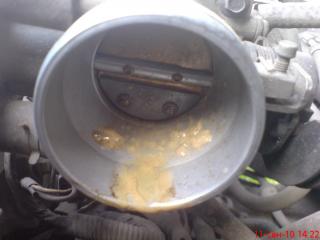

Снял клапанную крышку, промыл маслоотделительные сеточки. Но в ДЗ обнаружил уже не масло, а странного вида субстанцию (фото)
Означает ли это, что дело не только в забитых сеточках? От чего эта хрень могла образоваться?
https://i.ibb.co/Vcn21f10/33680-1.jpg
Похоже на эмульсию из масла и охлаждайки. Глянь щуп и крышку маслозаливной горловины - что там?
Сейчас щуп, крышка и заслонка чистые, правда после чистки я и проехал то всего 100 км. В расширительном бачке эмульсии нет, но ОЖ куда-то девается (примерно 100 мл в неделю). До чистки маслоотделителя на крышке маслозаливной горловины были следы белой гадости.
Похоже - оно случилось :(
Глянь ещё на цвет выхлопа - не слишком ли он белый?
115
Выхлоп вроде не очень белый, слегка прозрачный (или я с расстройства хочу его таким видеть) :dontknow: А что означает слишком белый выхлоп?
116
похоже пробило прокладку ГБЦ :dontknow:
