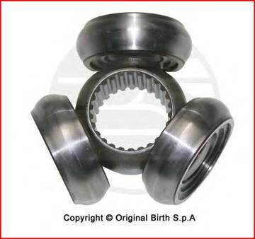

Опять буксую по поводу трипоида на внутрянке  :tired:
не могу понять в чем разница между 1,8 и 2,5? Откуда Zipp намерял, а Sanchos еще и установил трипоид 37,1х32зуба??????
вот тут misha выкладывал фото со своего 2,5
у меня точно такой же на 1,8 - 26 зубьев
https://i.ibb.co/Hfx9bMf8/f-Lau6.jpg
может у кого сохранился в разборе трипоид на 26 зубов? сделайте замер диаметра подшипника и общий диаметр?

А кто сказал, что передние карданы разные...
См. Микрокат:
до ... FTC5428
после ... TVB000090 (он же как замена старому).
Следовательно и триподы д.б. одинаковы...  :dontknow:
436
вот я и парюсь, согласен с тобой полностью, и микрокат смотрел, но...
санчос же поставил себе на 32 зуба??? zipp же как-то намерял размеры?
т.е. у них сами привода другие, какие?

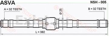

У кого полуось передняя валяется - можете длину измерять?
Есть вариант замены внутренней гранаты, но нужно подобрать полуось на 32 зуба.
:flag:
как пример
https://i.ibb.co/Y4RkFQs3/7t-JI5.jpg

Ребята нужна помощь, трипод нужен, в магазинах говорят что он продается только целиком с валом за 1500 зеленых. Сталкивался ли кто с таким? Покупал ли отдельно, прошерстил интернет есть такое но на другие машины.
