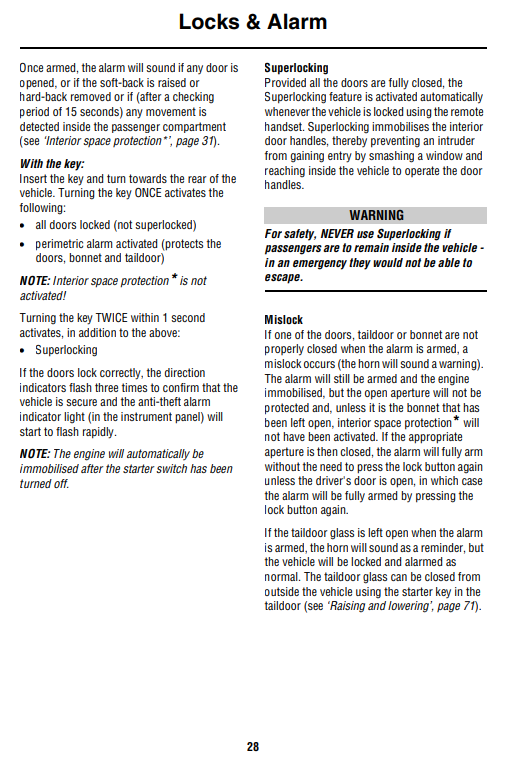

Господа, подскажите, как нормально должен работать центральный замок?
У меня, если замыкаешь водительскую дверь с ключа, все двери запираются. Но вот когда отпираешь - открывается только водительская. Это неисправность или норма?
На исправной машине как должно быть?
Да, так должно быть.
По мануалу все двери должны запираться. Когда открываешь, открывается только водительская как ключом, так и с брелка.
Повторное нажатие на брелок открывает пассажирскую дверь.
Где-то в мануале попадалось, что повторный поворот ключа так же открывает пассажирские двери, надо проверить.
http://upforme.ru/uploads/0000/d3/70/2/t880902.png
Всё правильно.Второе нажатие,все остальные двери,включая пятую...
Понял, спасибо. Завтра поэкспериментирую с повторным поворотом ключа.
А можете дать ссыль на этот мануал? Хоть в переводчик скопирую текст, а то половину непонятно :)
конечно! вот он:
Freelander Owner's Handbook
Один поворот ключа по часовой стрелке закрывает все замки. Второй поворот активирует режим "суперблокировки" замков дверей + объемный датчик в салоне.
