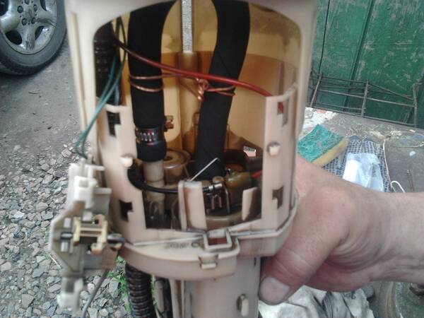

Выдалось свободное время, решил поменять фильтр.
http://s1.uploads.ru/t/dVTLC.jpg
С разборкой проблем не возникло. Начитавшись форума, пошёл в магазин и купил самую дешёвую зубную щётку,но...она не понадобилась - сеточка на удивление чистая, как из магазина.
На дне было немного песочка, вычистил тряпочкой.
http://s1.uploads.ru/t/0C1g9.jpg
Новый фильтр встал хорошо, за исключением пластмассового переходника, пришлось вернуть старый, с новым, который прилагался к фильтру, никак не собирался..
http://s1.uploads.ru/t/M8yYa.jpg
Слева старый, справа новый.
А вот обратно пришлось помучиться.. Ну никак не хотела гайка закручиваться (которая BMW) Шланг который виден на первой фотке, ужасно мешает. Сложил все маты. В общем отодвинул его в сторону кое-как, наступил ногой на насос и закрутил проклятую гайку :)
Завелась с первого раза.
333

Насос у тебя подозрительно светлый. Меняный, что-ли?  :dontknow:

Комрады, а кто знает для чего на колбе бензонасоса эти салазки? на фото стрелками указал.
Верхняя часть должна свободно двигаться относительно нижней в баке? так за счет пружины она будет всегда в верхнем положении.
http://s1.uploads.ru/i/ioumR.jpg
336
Вот и я удивился, сеточка совсем чистая... Может и меняный... Что, когда меняно и меняно ли вообще неизвестно.. Прежний хозяин ездил недолго и ничего не менял, а что было до этого, тайна. Известно только, что до 40 т.км. машинка обслуживалась у дилера.
337
должна при установке, иначе его не поставить.. он похоже в дно упирается и торчит немного, а чтобы закрутить, его нужно прижать. вот тут то она и двигается.
