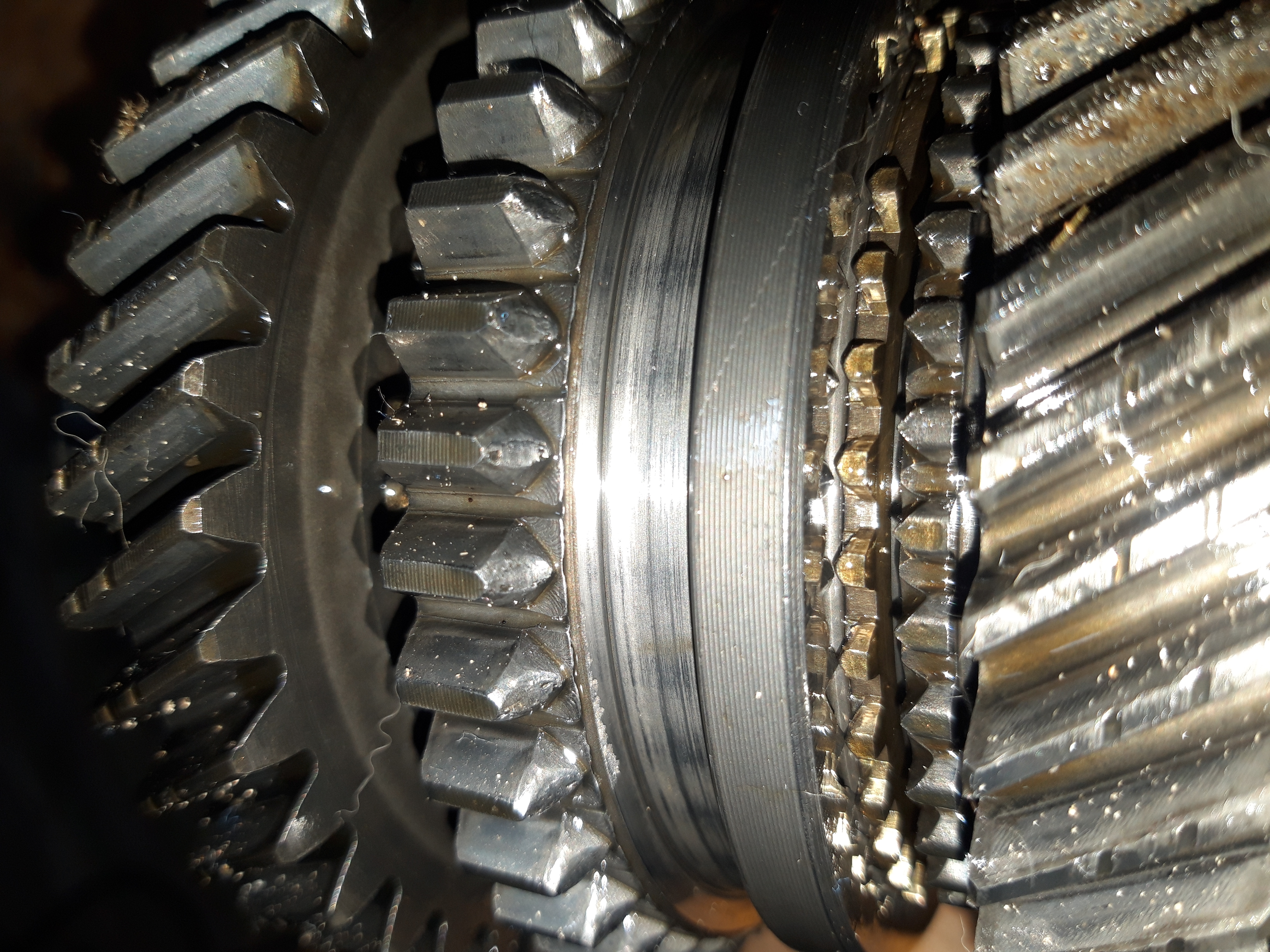

Ребят привет , подскажите есть ли аналог запчасти под номером DBM812 , может кто сталкивался . Разобрал коробку для замены сальника первичного вала , и обнаружил завальцованные края на этой муфте  . Оригинал стоит 37.000 рублей . Насколько я понимаю эта муфта взаимодействует с шестерней задней передачи , именно она её и потрепала.

https://upforme.ru/uploads/0000/d3/70/7198/960647.jpg
Вот так выглядит моя
