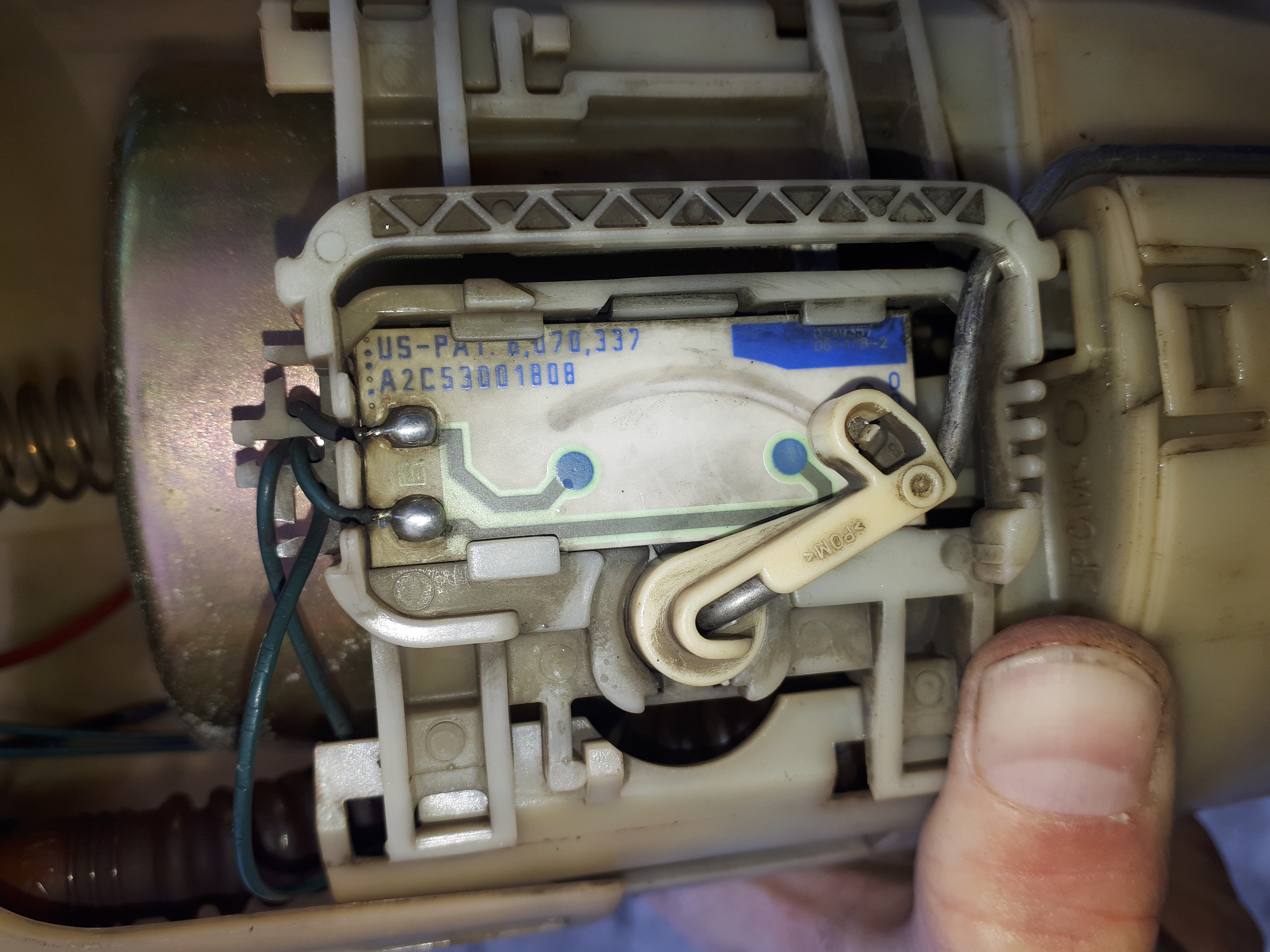

Приветствую всех! Существует проблема с указателем уровня топлива, всё работает с точностью да наоборот, при полном баке, стрелка лежит, а при пустом показывает полный. Датчик уровня стоит магнитный, пробовал менять на обычный, не помогло. Теперь грешу на саму панель приборов, автомобиль 2001 года европеец, 2,5. Стрелка топлива находится слева, так ли это должно быть?

Решил проблему!!! Дело было в том, что прежний владелец снимал панель приборов и не откалибровал стрелку уровня топлива. Разобрал переставил стрелку и все заработало как положено.
