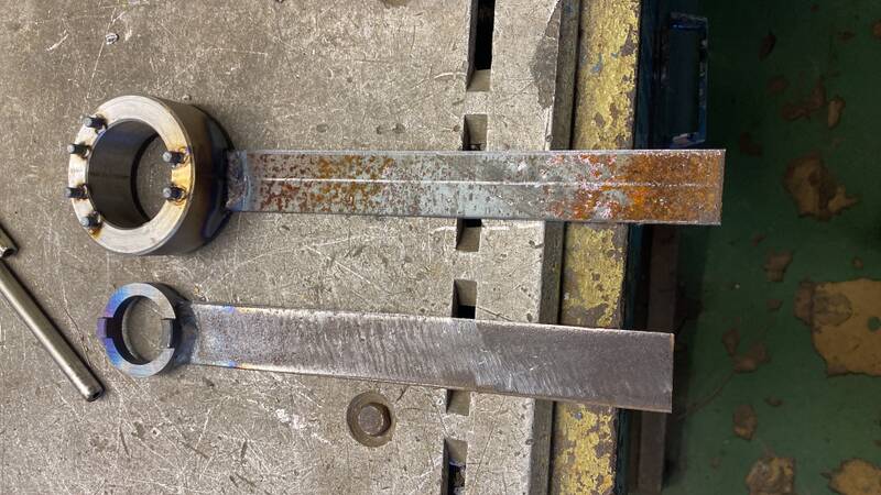

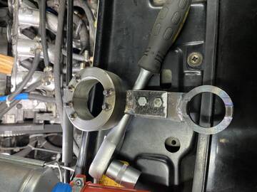

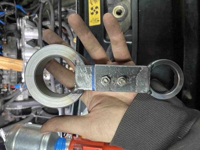

Все вроде разобрался, сделали под заказ, на следующей неделе сделаю эскиз, сделали 2 шт. заготовок еще, если кому-то будет нужна пишите
Отредактировано Alexei Sokolov (2023-12-23 15:40:41)
https://upforme.ru/uploads/0000/d3/70/7923/t498498.jpg
https://upforme.ru/uploads/0000/d3/70/7923/t913502.jpg
https://upforme.ru/uploads/0000/d3/70/7923/t836953.jpg
Дунуть из баллончика и огонь!
Молодец, плюс.
И во что в итоге обошлось?
Отредактировано Павел Краснодар (2023-12-25 08:50:23)
Спасибо, по знакомству товарищ сделал.
