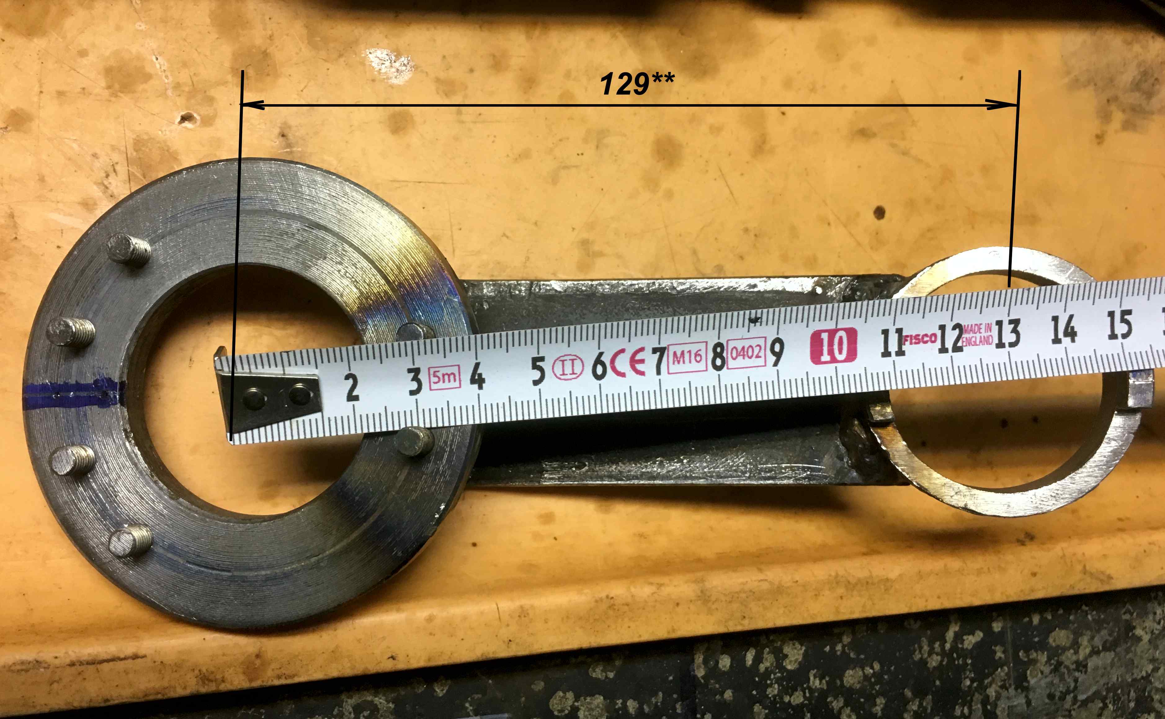

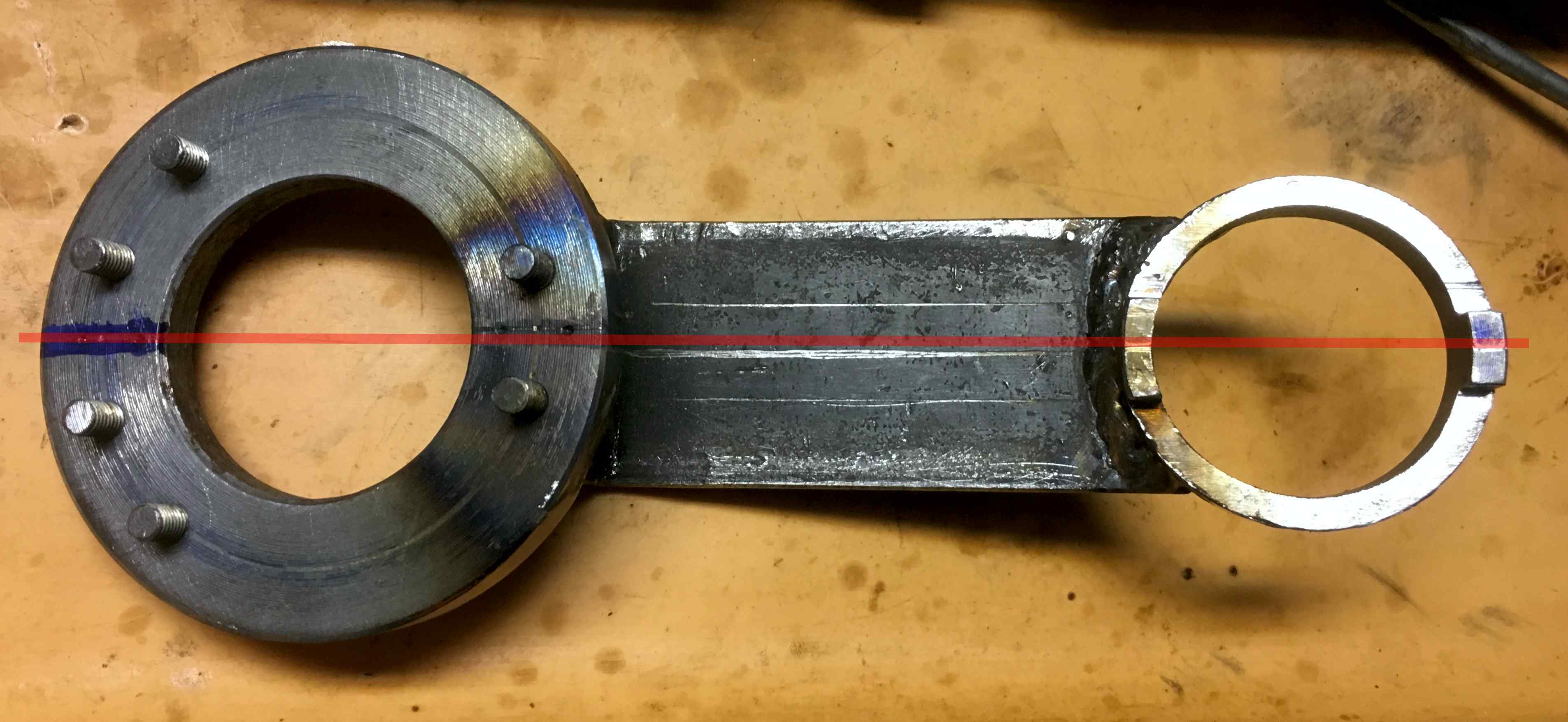

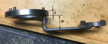

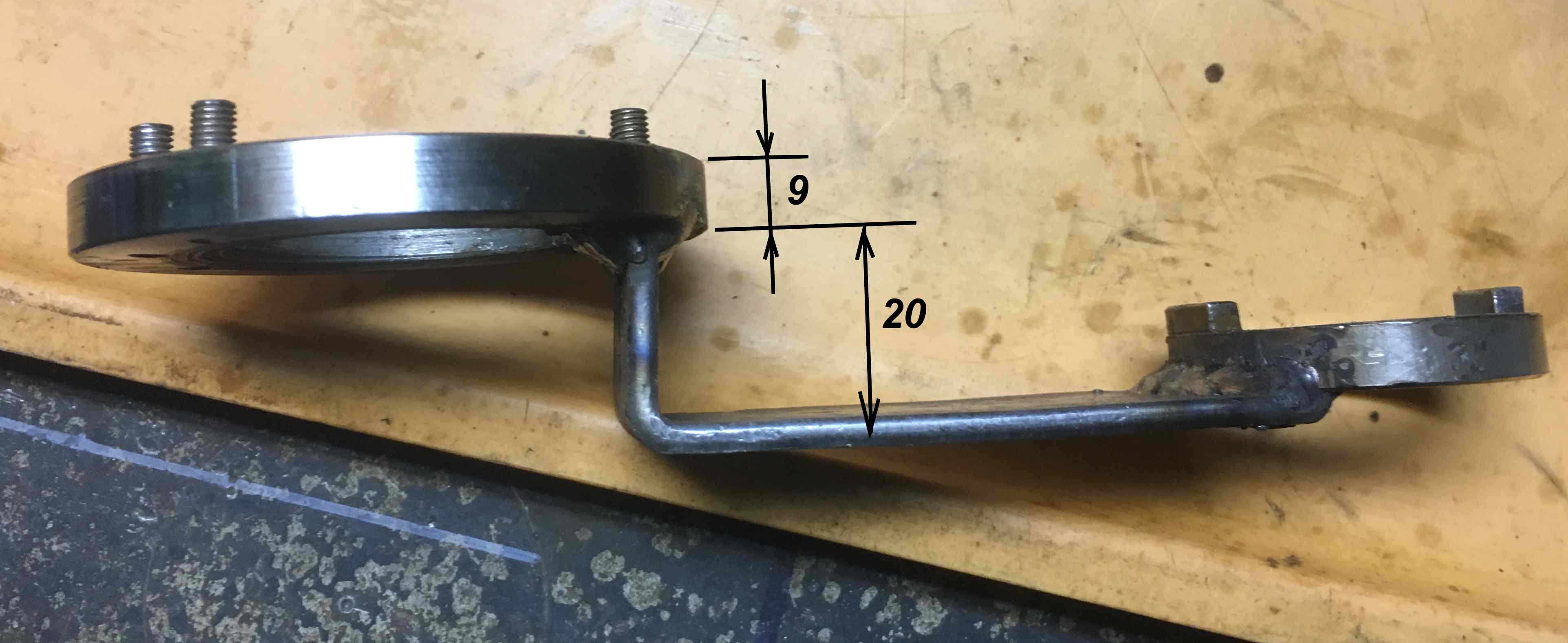

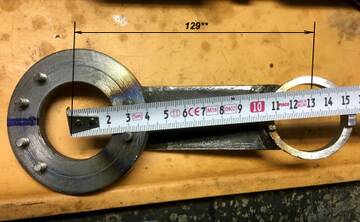

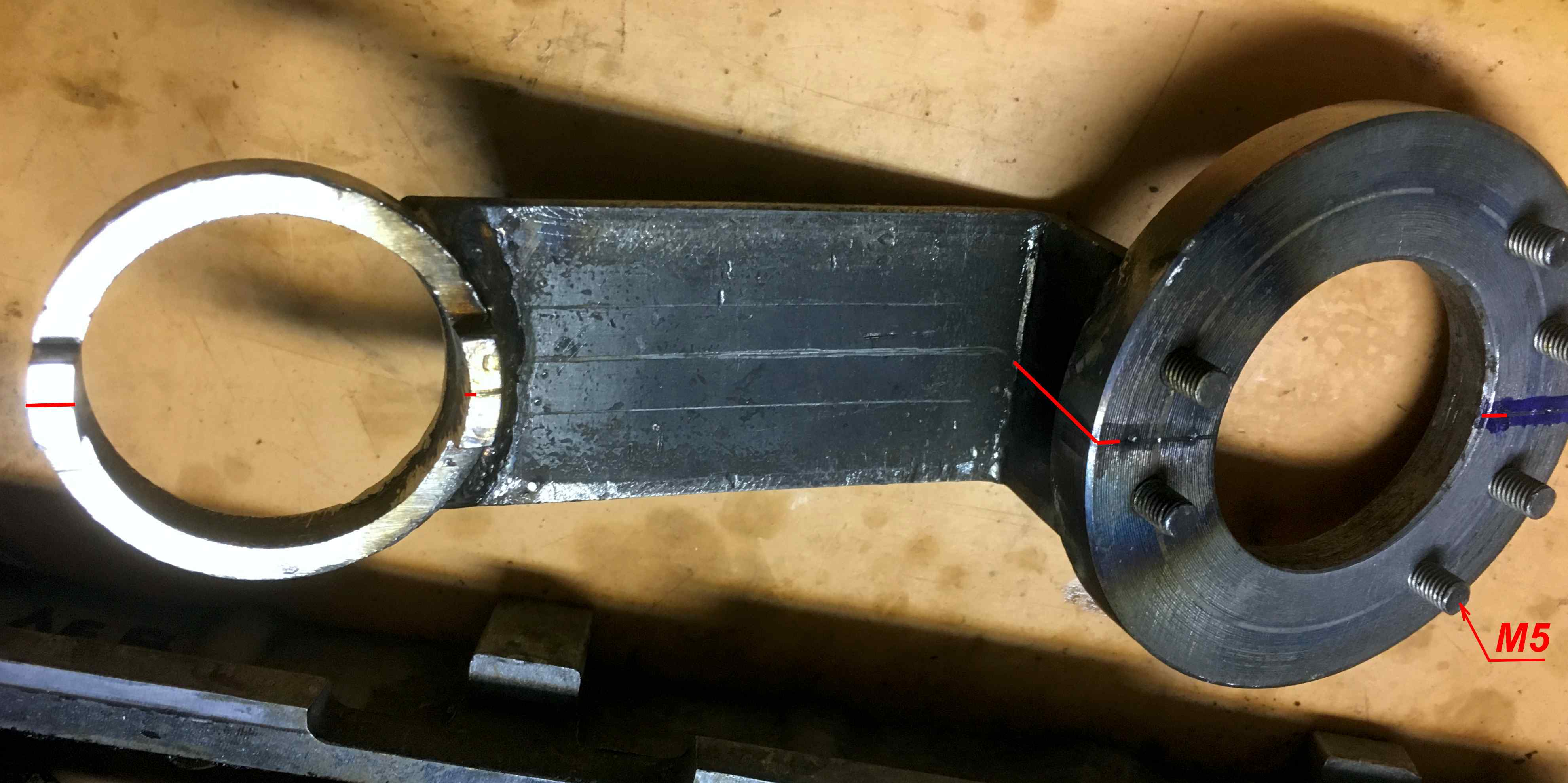

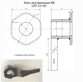

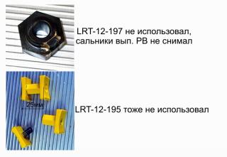

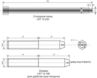

Эскизы приспособлений необходимых и удобных при замене ремней ГРМ на двигателе KV6.
Описание работ смотреть ТУТ

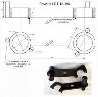

ИСПРАВЛЯЮ ошибку в эскизе 10летней давности, приспособление LRT-12-175 межцентровое расстояние между втулками 129мм (149мм опечатка), а видеале к малой втулке перемычка варится сразу а к большой либо размечается, либо прихватывается по месту
ФОТО 2020 г.

Для удобства изготовления LRT-12-175 -шаблончик
эту приспособу лучше делать, разъемной (на болтах) с небольшой степенью свободы, (метки на шкивах РВ, задних ремней не идеально сходятся) удобно  ПРИ УСЛОВИИ, что шкивы впускн. РВ жестко зафиксированы со стороны "большого" ремня ГРМ заменителем LRT-12-196

Здравствуйте. Перескочил ремень ГРМ. Чертежи одного приспособления есть. А вот заменителя LRT 12-196 не где нету. Машина находиться далеко от благ цивилизации. Возможности везти к специалистам нету. Если возможно скиньте на почту размеры приспособления. За ранее спасибо. barpash1987@mail.ru
Внимательно почитай форум - LRT 12-196 одна из самых ненужных приспособ, всё делается задними (короткими) ремнями.
