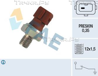

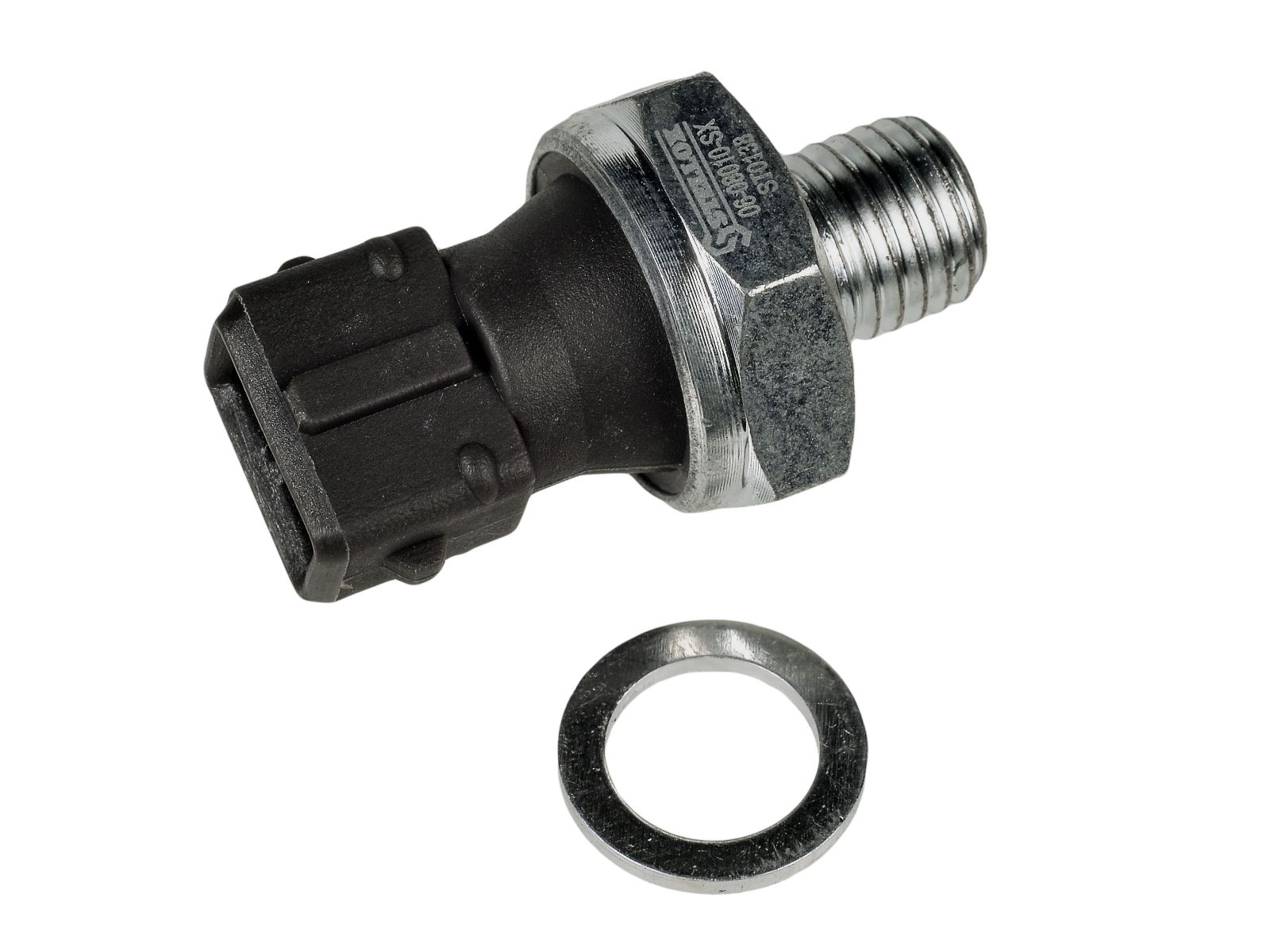

Вышел из строя датчик давления масла(заводской).В моём случае не сразу.Периодически лампа могла не загорется при включении зажигания,затем всё в штатном режиме.В один непрекрасный день,совсем перестала загораться при включении,при этом авто без проблем заводилось и ездило.Были мысли о плохом контакте разьёма или переломе подводящих проводов,но всё же решил менять датчик.Приобрёл  STELLOX 0608010SX Датчик давления масла BMW E32/E34/E36/E39/E46,за 247р.Поменял в течении 5 минут,к удивлению легко открутился рожковым ключом(24).Проблема ушла... :cool:

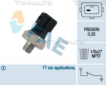

Есть такое дело.Приходилось сталкиваться.Датчик температуры масла,который рядом с датчиком давления,были такие различия.После того случая стал к выбору повнимательнее относится.Только по каталогу,описанию и применимости.Здесь дело в модификации и годах выпуска авто.С 2000г много чего по мелочам различается...
Для наглядности.
https://upforme.ru/uploads/0000/d3/70/4918/t76364.jpg
Этот на авто до 2000г.Конусная резьба.
https://upforme.ru/uploads/0000/d3/70/4918/t989156.jpg
Этот на авто с 2000г
Налицо отличия как по резьбе,так и по размерам зева ключа.Здесь на 24.
Оба одноконтактные.
